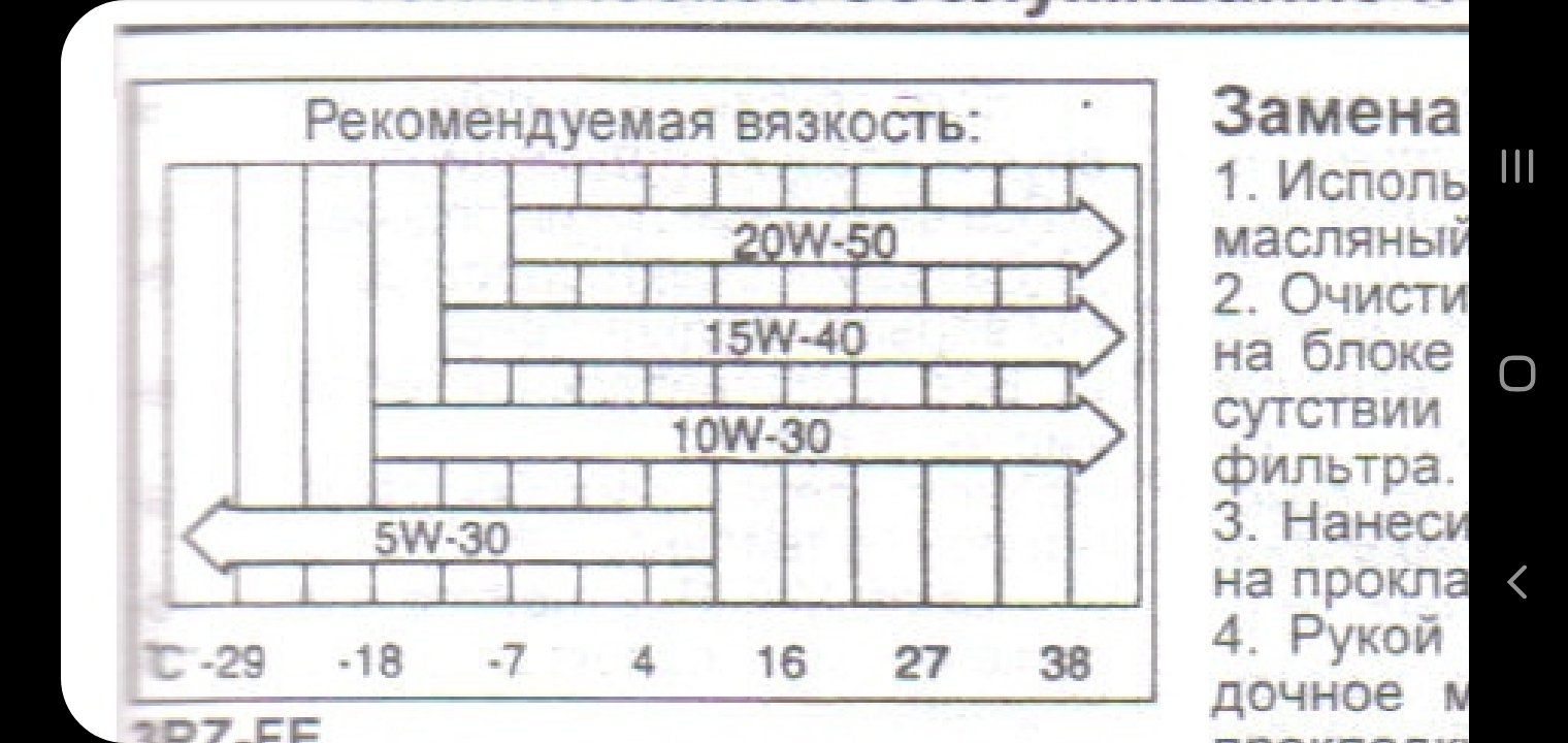

Я вам пытаюсь сказать, что в данный двс достаточно обычной тридцатки, без всяких min hths 3,5, как вы тут предлагаете. Нормально всё будет с мотором на нормальном илсаке, с2, а5. С учётом пакета сформировать моточасы. Тридцатка это достаточный минимум, уже с запасом. За двадцатки не скажу, вы постоянно куда-то уводите диалог, пытаетесь зацепиться за какие-то неважные моменты. Под 30 илсак я понимаю обычное современное оем масло, типо nissan 5w-30 с японского рынка. Вот его будет хватать в этот мотор с лихвой. Хотите гуще? Пожалуйста. Но ваше утверждение о недостаточности hths 2,9 в этот мотор летом - несостоятельно.
Вот скрин из официального японского мануала на laurel c34. Никаких ограничений по использованию sae xW-30 для бензина(rb20/rb25) летом нет! Даже 20ка(!) разрешена до +25. Ограничения есть только для дизеля(rd28). Туда hths 3,5+ без вопросов.

Вы где уверенности такой взяли, если в мануале чётко указано что 5w-30 до +16 °С? Ещё раз напоминаю Вам что масла ACEA A5/B5 0/5w-30 начинаются от КВ100 =9.3 cSt и HTHS =2.9. Не надо лепить горбатого (тем более если двигатель разработки середины 80-х годов прошлого века).

В каком мануале? Я же вам скинул официальный японский мануал на лавр с рб25. Никаких подобных ограничений там нет. Там даже 20ка разрешена до +25.

В середине 80-х масла 5w-30 могли иметь ещё меньший hths, чем 2,9. С вами трудно вести диалог, обходите стороной неудобные вопросы, игнорируете факты. Вам предоставлены рекомендации от производителя. С завода заливается 30ка, 5w-30 не имеет верхней температурной границы использования. В вашем же мануале(непонятно для какого авто) 10w-30 разрешено в +38. О чём дальше спорить? Нет никаких аргументов в пользу того, что мотор развалится на масле с hths 2,9. Давайте закончим на этом.

Это к Вам большей степени относится. Таблицу выложил - как в поговорке "вы не понимаете, это другое". Рекомендацию из подбора - опять не так. Двигатель разрабатывался задолго до появления ILSAC'a- и опять для Вас не факт.
apologize причём тут ilsac? Вам же сказали любая sae 5w-30. Ilsac, c2, a5. Просто свежий api. Не важно. Какую таблицу? В которой три столбика с тридцатками? Это говорит о том что лить тридцатку нельзя? Я вам скинул мануал производителя. Разговор был изначально об этом. Вы утверждаете, что в мануале 5w-30 до +16, я предоставил вам выдержку из мануала, где ясно видно, что это не так. Разговор не о каких-то сторонних подборщиках. Официально ниссан допускает использовать 5w-30 летом.

sportcoupe , вам спасибо огромное. На предыдущее поколение моего авто, для такого-же мотора, в мануале прописана та-же рекомендация использования 5W-30 лишь до +10 гр.
Не мог понять - что это за дуркоманство (при разрешённых 10W-30 для любой жары), и откуда его ноги растут.
Но вашими стараниями, всё стало ясно. Благодарствую :hi:
