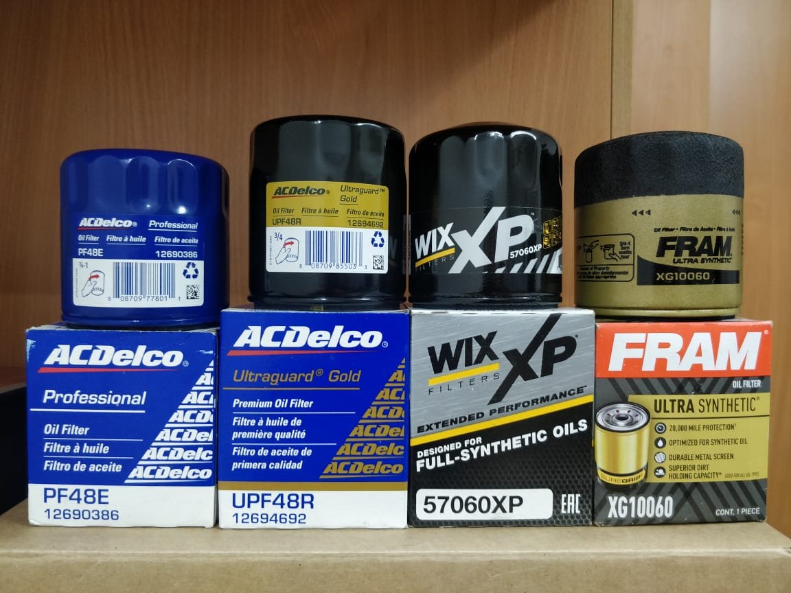

Из ACDelco поищите UPF48R (синтетика) - аналог XG10060.
ACDelco PF48, PF48E не надо использовать, именно у меня и не только у меня были отказы на этих фильтрах (снижение давления масла, когда фильтр забивается шламом, байпас по какой-то причине не срабатывает или частично срабатывает).

2. По поводу фильтров по вашим данным начал поиск и смотрите, что обнаружил: Распил ходовых фильтров для Camaro возможно будет интересно.
Как мне кажется по фильтрам могу сделать следующий вывод:
1. Fram XG3593A Это топ, но с ценой ~1500 руб.
2. WIX XP 57060 супер фильтр с ценой ~1200 руб.
3. WIX 57060 (похожая конструкция, но бумажный фильтр) c ценой 800 руб. (Распил Wix).
Цена на ACDelco UPF48R ~1500 руб.
Mann W7030 Распил Mann выглядит тоже не плохо и цена тоже ничего ~560 руб., но не могу найти применимость на мой автомобиль.
Можно заказать партию Fram из америки, выйдет ~1200 штука...
Номером ошиблись, для L99 требуется XG10060.
Фильтр PF48, 89017524 - из американского мануала, а серия 10060 это аналог по типу и размеру.
https://www.fram.com/parts-search/XG10060/
WIX 57060, Fram PH10060, Mann W7030, Mahle / Knecht OC 614 это все бумажные фильтры среднего качества, средний ценовой сегмент в США, по 3-4$ стоят, хуже может только Pro-Tec 115, Champ / Luber-Finer PH48 - экономсерия за 1,5$
Я Fram PH10060 использовал, ничего плохого не скажу. Проблем как на ACDelco PF48 не было.
Также был опыт испольования TG10060, XG10060, сейчас UPF48R начал использовать. Пока только самое начало интервала, сложно что-то сказать.

В России для европейских и японских авто по линейке Fram идет подмена, они изготавливаются во Франции. Там предположительно Purflux лежит, цвет фильтра черный. Отличается всем - упаковкой, внешним видом и начинкой.
Настоящий американец всегда рыжий (PH), серебро (TG), золото (XG). О них я выше писал и есть целая тема по синтетическим фильтрам. Фильтры именно для сабжевых моторов очень классные (серебро TG, золото XG)
Замечу, что в США для всех авто фильтры Fram изготовлены в США.
2 часа назад, Hazy_nsk сказал:
Knecht/Mahle самая тема. Они делают для тех же Мерседесов фильтра OEM
Аналогично - может для немцев эти фильтра и хорошие, делаются в Германии (раз поставщик ОЕМ), а для все остальных, для афтермаркета развернуто производство в Индонезии и делаются второсортные фильтра.
Конкретно для Tahoe/Escalade/Hummer/Camaro и т.д. фильтры Knecht/Mahle изготовлены в Индонезии.
Мы тут вроде выбираем синтетику Fram для американского авто и что-то даже язык не поворачивается сравнить синтетику и бумагу.
Сравнить их можно примерно как толстую губку и обычную тряпку. Вся грязь впитывается в губку, а на тряпке будет лежать на поверхности.
Фото нашел.
