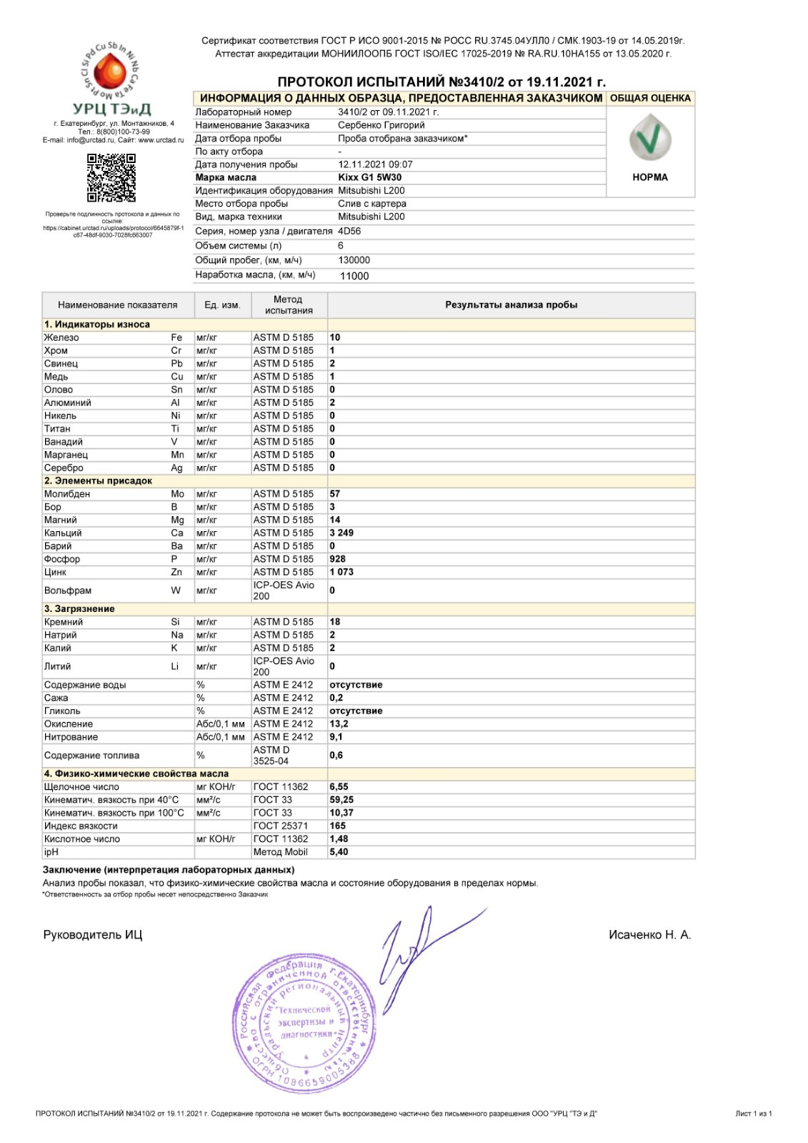

Kixx G1 5W-30 A3/B4 отработка на Mitsubishi L200 2.5 4D56 после 11050км/356мч
Kixx G1 5W-30 A3/B4 отработка на Mitsubishi L200 2.5 4D56 после 11 050 км / 356 мч

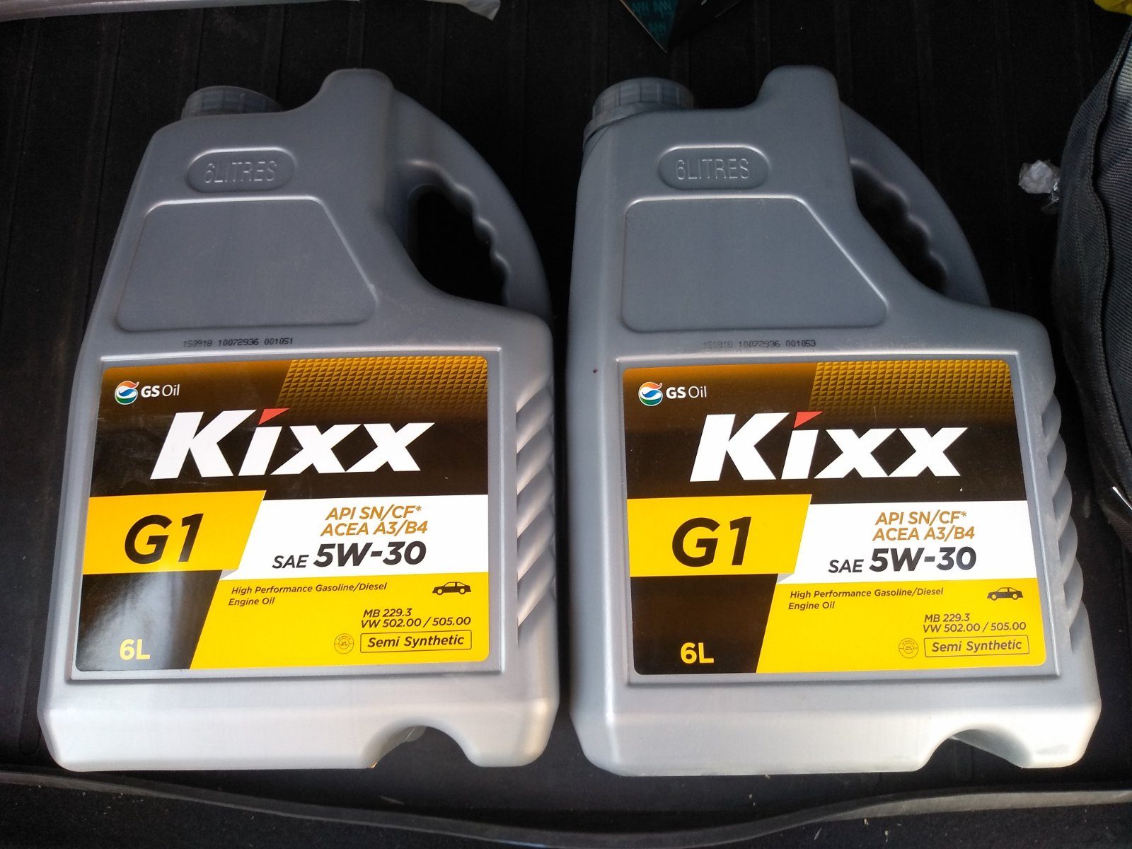

Масло:  Kixx G1  5w-30 A3\B4 (старая партия 2015 г.в., куплено через Emex)
Автомобиль: Mitsubishi L200 2.5 4d56 136 л.с.  2012 АКПП
Установлены: ЕГР заглушен физически
Общий пробег на одометре: 130 500 км к концу интервала.
Пробег на масле: 11 050 км
Моточасы: 356 мч, средняя скорость по БК 31 км\ч
Израсходованное топливо:  1360л
Доливки масла: не доливал, уровень по центру
Присутствие отложений в двигателе ДО: нет.
Присутствие отложений в двигателе ПОСЛЕ: так же и осталось.
Автозапуск по времени: в зимнее время с утра по 10-15 минут, также стоит турботаймер на 1 минуту после каждого глушения двигателя
Наличие чип-тюнинга: нет.
ГРМ: ремень ГРМ
Предпусковые подогревы: не использовал
Период эксплуатации: июль 2020-июнь 2021 (температуры от -15 гр. до +40 гр.)
Срок эксплуатации: 11 месяцев
Топливо:  Дизель Казмунайгаз
Режимы: город с пробками - 50%;  трасса + бездорожье - 50%
Фильтр воздушный: Blueprint
Марка антифриза: Crown A-110
Объем заливаемого масла: 6 литров (полный объем с фильтром и сухим картером 6.4л)
Отбор масла: при сливе с картера средняя порция в новую полиэтиленовую бутылку 1л
Отбор масла проходил с горячего или холодного двигателя?: с горячего двигателя.
Что было до этого масла:
0-100 000 км - Mitsubishi Oil 5w-30 SN
100 000 -110 000 км - Valvoline Maxlife 5W30 A3\B4
110 000 -119 450 км - Valvoline Maxlife 5W30 A3\B4
119 450 -130 500 км - это анализируемое масло
Промывка промывочным маслом: не делаю - в картере остался не сливаемый остаток старого масла.
Присадки:  в масло не добавлял.

Отличный анализ.
Масло живее всех живых.
Мч много, топлива тоже, пробег большой.
А щелочного море. Окисление и нитрирование не высокое.  Видимо хорошая Солярка.
В этом двс, видимо и 15к  км такое масло пройдёт и 20к км))
Повышенного Износа нет, космомусор.

Так то это дизель,тама фсё не много по другому
по износу отлично, 2 алюминия на 365мч. Браво Kixx!
Я вот только один косячок заметил, такое ощущение что Kixx G1 5W-30 ACEA A3/B4 был вязкости совсем не 12cst. А где то 10.5-11cst.
В двух отработках, бензиновой и дизельной, слишком низкая вязкость при 100С = 10,33

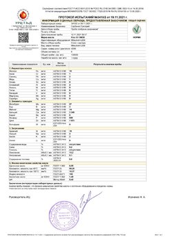

Протокол испытаний duster от 19.11.2021.jpg2081680681_l20019_11_2021.thumb.jpg.b922264f2f52ea82cb85fb9aadaadbba.jpg
Соответственно HTHS > 3.5 это масло скорее всего не удовлетворяло. :) Но тем, не менее это не помешало маслу отлично отработать в обоих машинах.

И в правду, Kixx приятно удивил, думаю теперь и 15000км не грех в таком же режиме, правда почти 500 м.ч. выходит, но чем чёрт не шутит.
ДТ у нас не ахти, особенно зимой, но видимо серы совсем не много, в отличии от парафина
10 минут назад, grigarash сказал:
Если сделаете анализ будет супер.
Цифры 15 к км и 500мч пугают откровенно.
Но, судя по этому анализу, масло столько выдержит.
Щелочное выдержит, а двигатель?

Сажа 0,2 на 4Д56 за 350 часов?
9 часов назад, Wolfman09 сказал:
Читаем шапку. Установлены: ЕГР заглушен физически
14 часов назад, sanchell сказал:
На 4Д56 обычно это не сильно помогает. В случае с ПС точно. Неужели настолько различные движки у ПС и Эльки ?
19 часов назад, Wolfman09 сказал:
28.11.2021 в 11:55, sanchell сказал:
К сожалению до заглушки ЕГР анализов не делал, но чисто субъективно: масло стало чернеть ближе к 3000км, а не после первых 500км как раньше.
Один раз сняв впускной коллектор, обратно ЕГР ставить уже не захочется, грязи там пипец сколько, так что нормальная металлическая заглушка отлично спасает от сажи однозначно, и не важно даже какая там модель или марка машины, а ПС и Эльки так вообще практически братья близнецы по оружию. Другое дело, что многие глушат программно, вот тут результат может получиться не однозначный.
Ещё добавлю, что всегда ставлю масляные фильтра с двумя видами катушек, заточенные именно под улавливание этого говна в масле, может и от этого есть какой-нибудь эффект.
