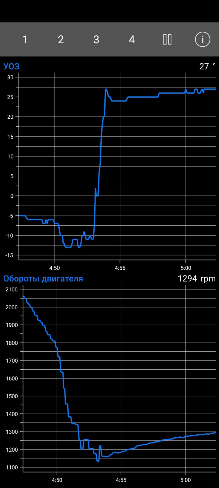

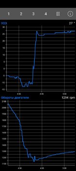

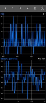

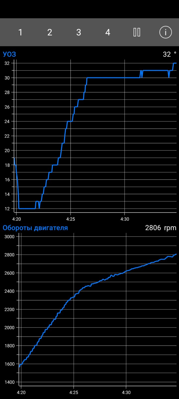

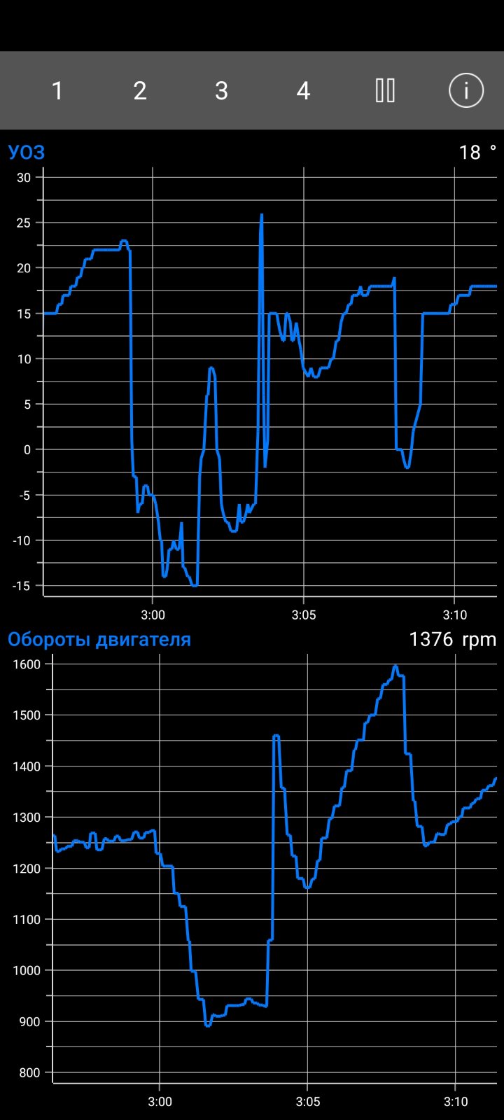

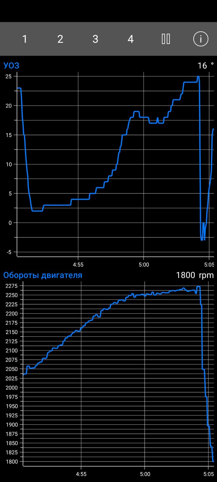

Скрины УОЗ двигателя из топика на АИ-92 (МОЧ 85.3 по паспорту) Кто разбирается в этом отпишитесь. Я пока с УОЗ не очень дружу.
