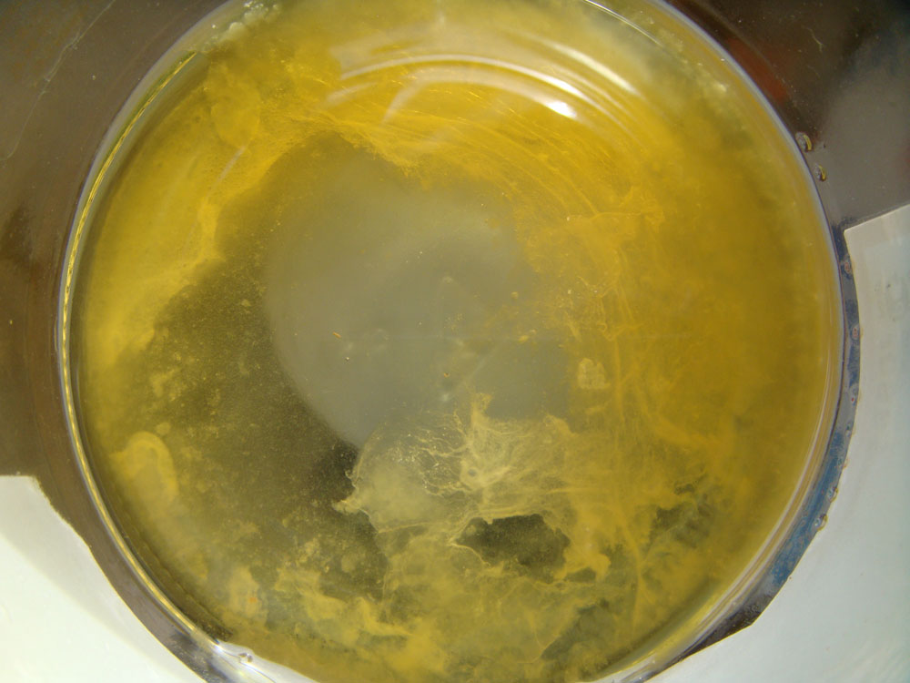

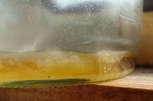

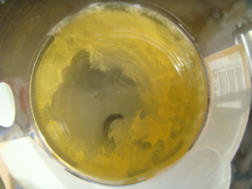

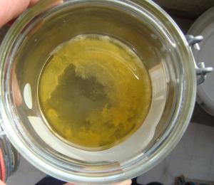

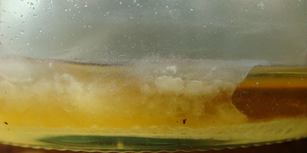

Я в кашкаевском форуме уже выкладывал фото этого масла( http://www.clubqashqai.ru/forum/showpost.php?p=703971&postcount=1458 ).
Продублирую сообщение и фото здесь:
"Обнаружил интересную вещь. У меня в масле выросла плесень.
После замера емкости банки с помощью залития воды( ну и последующего слития) обнаружил в исходной банке остатки масла. Я их вылил в стеклянную банку, которая на фото. С маслом и немного воды вылилось. Воды в масле было процентов 20. Примерно месяц я за ним наблюдал, замораживал, размораживал, болтал. Оно все время было герметично закрыто и находилось на свету в комнате. Потом я его оставил в покое месяца на два. А сегодня открыл, а там плесень.
Оно с самого начала выказывало желание с водой повзаимодействовать, так как не было резкой границы воды и масла.
Когда открыл новую банку, то запах очень приятный был(потом правда выветрился), а цвет как у хорошего подсолнечного масла. Даже захотелось картошечку на нем пожарить, но я сказал себе: «Стоп Сигизмунд…» Скорее всего, у него основа растительного происхождения."
Изменено пользователем pavelzel
