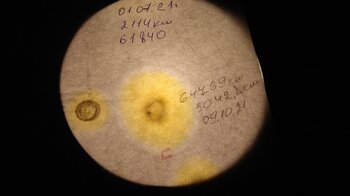

Делал капельную ровно месяц назад, лежала в гараже, фото от сейчас.
Прозрачная кромка ≈<5мм.
Делал капельные пробы периодически, описаны ранее в пред.
Ни разу не видел увеличения уровня масла на щупе.
Эту заливку в зиму тоже буду мониторить. Так же опишу события предшествующие будущему анализу отработки и имеют отношение к оной, которые уже имеют место быть.:hi:

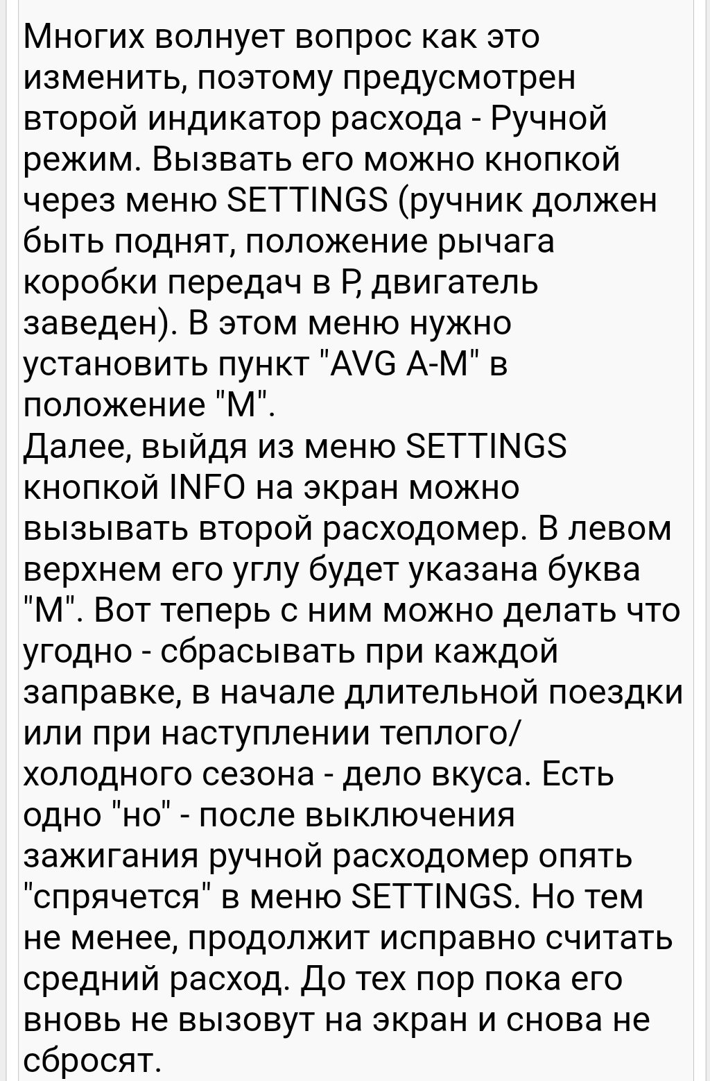

Nickol , почему не считал мч? Вадим_69  описывал как это сделать не хитрыми действиями кнопкой "info" (сходу не нашел, но было).

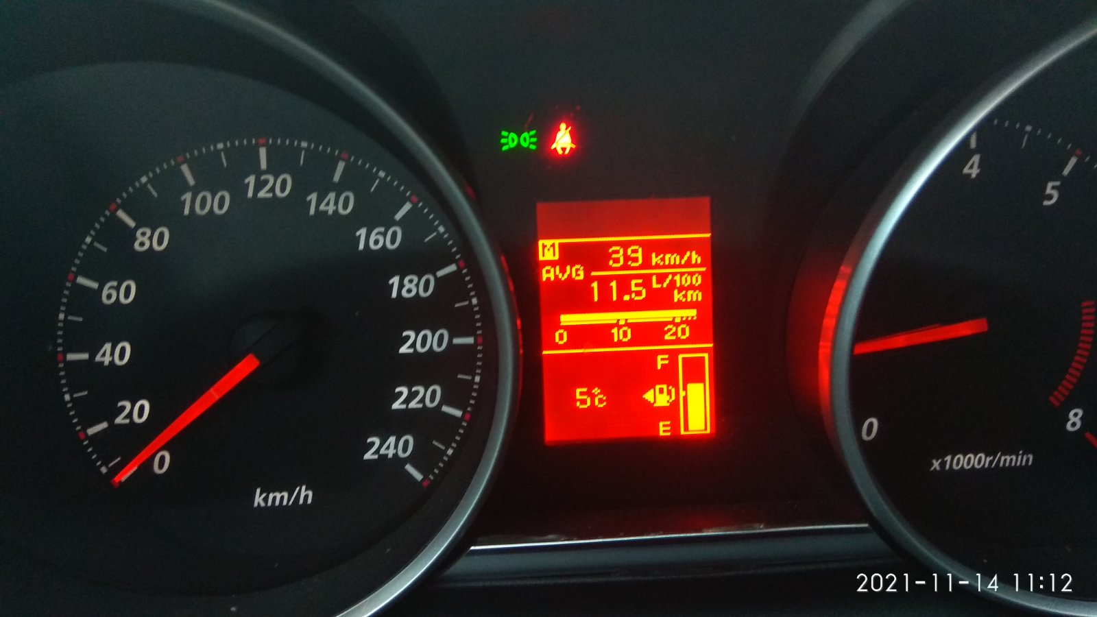

M/Ч  Город-(500км/юг/1100км) ≈1600км, ср. 20км/ч= 80 м/ч.
М/Ч  Трасса юг- (3400км/ср. ≈50÷86км/ч) ≈max 80м/ч, кмк, как-то так.
Ср.км/ч смотрел при долго в движении.
Про не хитрые через ручник тоже читал где-то. Ну-у о-о-чень хитрые.

10.11.2021 в 21:04, elvis сказал:
Nickol , почему не считал мч? Вадим_69  описывал как это сделать не хитрыми действиями кнопкой "info" (сходу не нашел, но было)....
Прорукоблудил по хитрому, про ср.скорость и расход по обструкции...
Ииииии....та..дам.
Вижу, что мой 4B11 скорее быстро стоит, чем медлено ездит, кмк.
