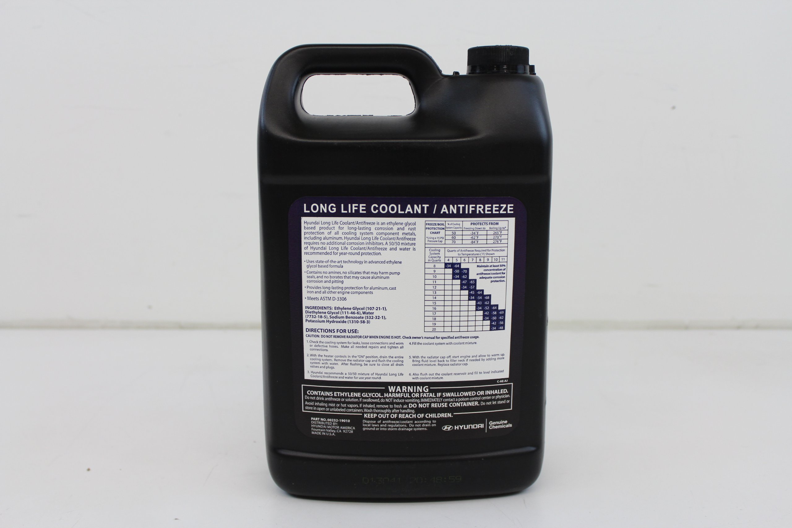

Теперь самое интересное наш форумчанин SerV писал (выделил жёлтым) что Crown A-110 это такой как на моей фотке, но на канистре написано 2 года?
Да, эту неточность я видел. И пока не нашел объяснений, думал SerV ответит в этой теме))
На канистре 2 года или 40000 - под это попадает силикатный А-202(и я оооооочень надеюсь, что это не он в канистре). Решил что на канистре просто снизили срок эксплуатации.
+ на том же сайте http://www.jeyen.com/new_eng/four-seasons-antifreeze.html в графе High-quality antifreeze со сроками three years or 60,000 km значится эта зеленая канистра.
Я не могу поверить что в этой зеленой канистре залит концентрат А-110 ><

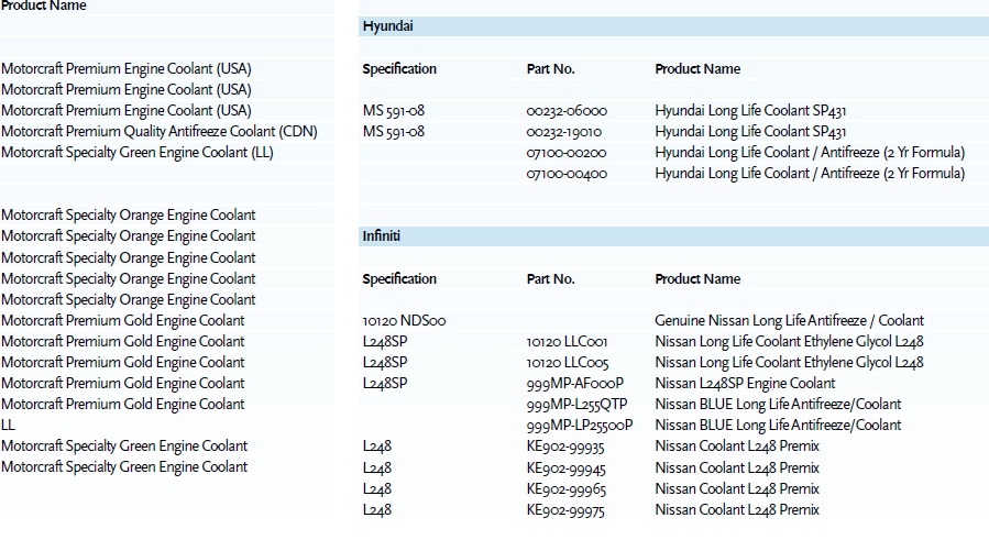

тут думаю моя оплошность, я не внимательно смотрел код на канистре.
к сожалению не знаток Корейского языка, но по коду 07100-00400 - действительно бьётся 2-х годовалый. а это скорее всего старый пакет, до А-110.
и тут нет указаний на спецификацию MS 591 обязательную для Хёндэ/Киа
а вот под кодом 00232-19010 уже идет видимо А-110
https://images-na.ssl-images-amazon.com/images/I/81lITcJvKSL.jpg
но указания на спецификацию MS 591 на этикетке нет
мы в 4 л. канистрах не выпускаем, поэтому боюсь единственные кто могут ответить на этот вопрос - сами Корейцы.
