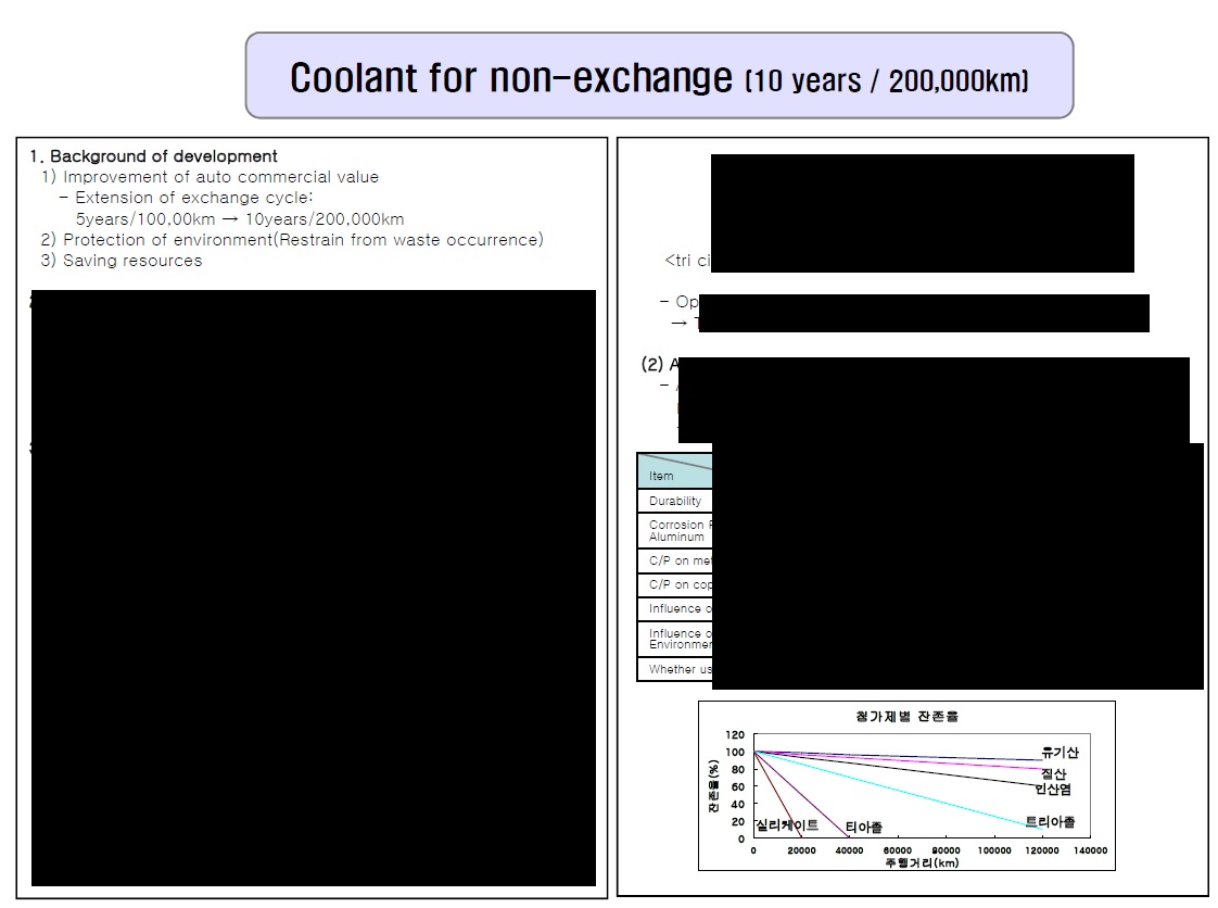

тут проблема в 2-х вещах:
1) "смешались в кучу - люди, кони", в том смысле что с канистрами и при вёрстке сайта они (Кукдонг) сами всех запутали.
2) формулировка А-110 сама по себе имела как минимум 2 изменения состава за последние 4 года.
посмотрите на старый сайт
http://www.jeyen.com/eng/product01.html
думаю сразу получите верный ответ :)
MS 591 базировался на пакете присадок "тип А", но вся загвоздка в цифрах которые идут после буквы "А"
07100-00200 = Hyundai Long Life Coolant / Antifreeze (2 Yr Formula)
07100-00400 = Hyundai Long Life Coolant / Antifreeze (2 Yr Formula)
мы делаем последнюю версию "А-110" (Crown LLC A-110)
она, по мнению Кукдонг, имеет максимально возможный ресурс в 10 лет или 200 000 км.
ряд данных, извиняюсь, но замазал чёрным. там есть % отношения которые защищены патентом и являются комм. тайной.
