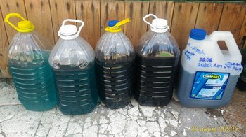

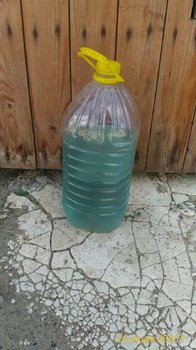

Всем привет! Сегодня заменил антифриз в своей Элантре j3 (XD) 2006 г.в. Еще раз убедился, что Mobil Extra G11 очень хорошо подходит этому корейскому автомобилю. История этого автомобиля и замен антифриза такая: автомобиль у меня с самого салона все эти 14 лет. Первый раз антифриз меняли официалы в 2009 г. на Mobil Extra G11, в 2010 г. на радиаторе лопнул верхний пластиковый бачок. Радиатор был заменен и вместе с ним был "подновлен" антифриз (то, что слилось обратно в систему уже не пошло, и было заменено на свежий разведенный концентрат). Следующая замена в 2013 г, потом в 2016г. Нынешний антифриз отходил 4 года, т.к. в январе 2019г. менял ремень ГРМ заодно и помпу, и антифриз был "подновлен" (то, что слилось обратно в систему уже не пошло, и было заменено на свежий разведенный концентрат). Сегодня заменил по проверенной мной за долгие годы методе, которую практиковал и на предыдущей Мицубиси Каризме GDI, и на нынешних Элантре, Спортаже, Каренсе, а именно: сливаю старый антифриз, потом 4-5 раз промываю систему самой дешевой дистиллировкой из супермаркета Глобус. Один раз использовал Лавр и не заметил каких-нибудь его преимуществ перед дешевой дистиллировкой из Глобуса.
Каждый раз при замене антифриза ловлю себя на мысли, что 3-4-мя годами ресурс антифриза не ограничивается, т.к. сливается в состоянии "как сине-зеленая слеза". Но понимаю, что свойства его меняются, поэтому меняю. Концентрат обычно беру по акции на Озоне. Просто отслеживаю.
Немного фото.
1.Справа налево - сам антифриз, потом слитые промывки.
2. Такая вышла пятая промывка.
16.06.2020 в 16:59, Barmaley сказал:
Хотя на первые пару промывок можно было вообще воду из крана использовать.
вот эту воду нельзя! она образует накипь так ка она бога на всякие примеси, обычная вода только для смывки
20.06.2020 в 17:23, Inzhener сказал:
Вам надо ржавчина вёдрами?
