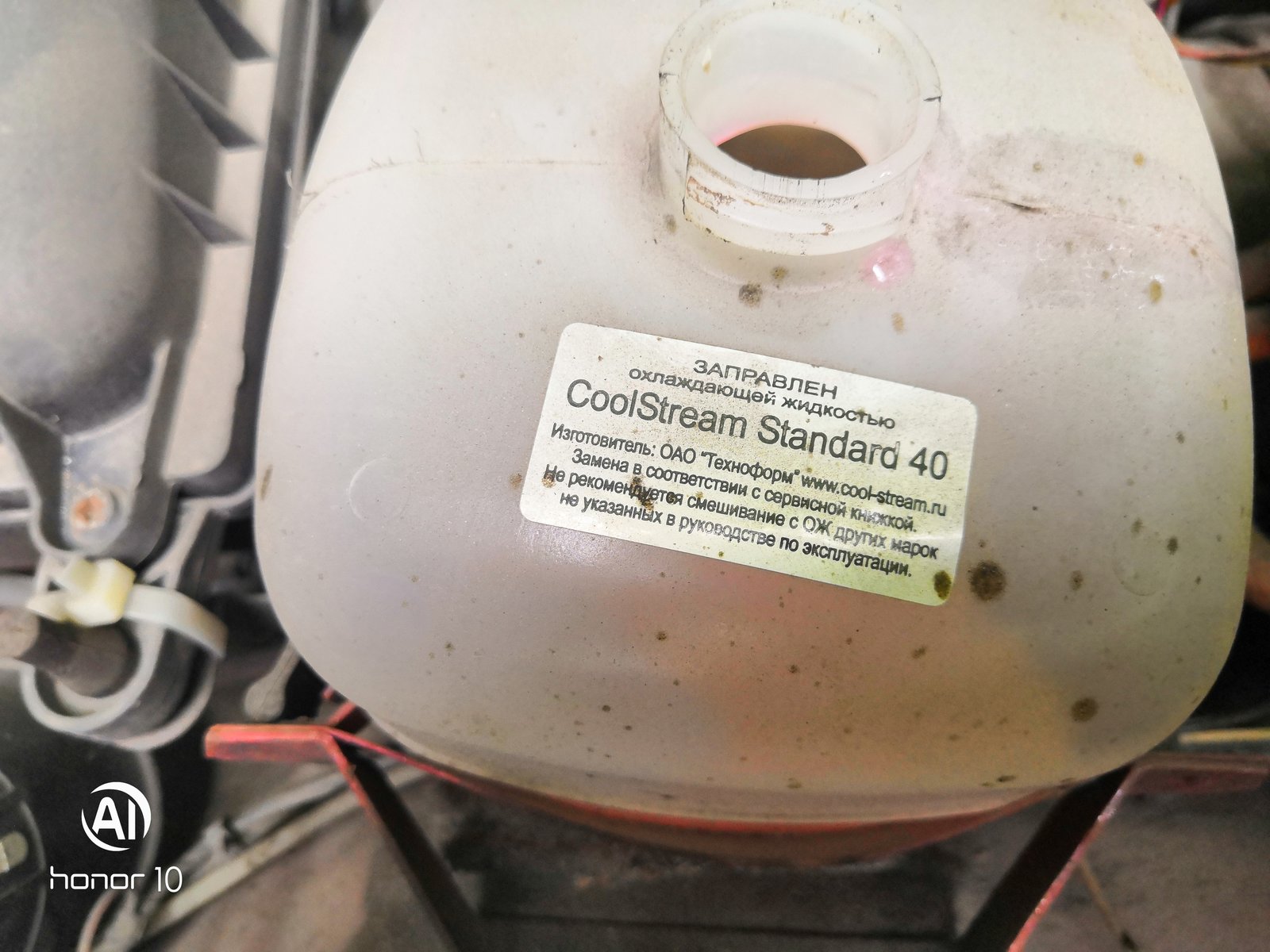

В 11.10.2019 в 13:34, FSanek сказал:
меж прочим, бирка была на расширителе в ВАЗе--  "CoolStream",  по моему Стандарт
Да ну...
