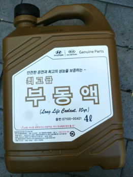

08.11.2020 в 07:32, Kuroneko сказал:
image.thumb.png.645dfd28058bf53a8dc91bb033545e43.pngimage.thumb.png.36bb2cd16c399966643ac2d7d0d366a1.png
Срок эксплуатации 10 лет 200000 км.
Цвет красный.
Производство зеленого антифриза прекращено.
Он заменяет традиционный зеленый антифриз.
Ребята, я как раз хотел менять антифриз, а для этого купить 07100-00420. Что думаете, может, подождать этот, что на фото, который с новой рецептурой? Менять буду весной.
