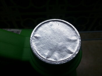

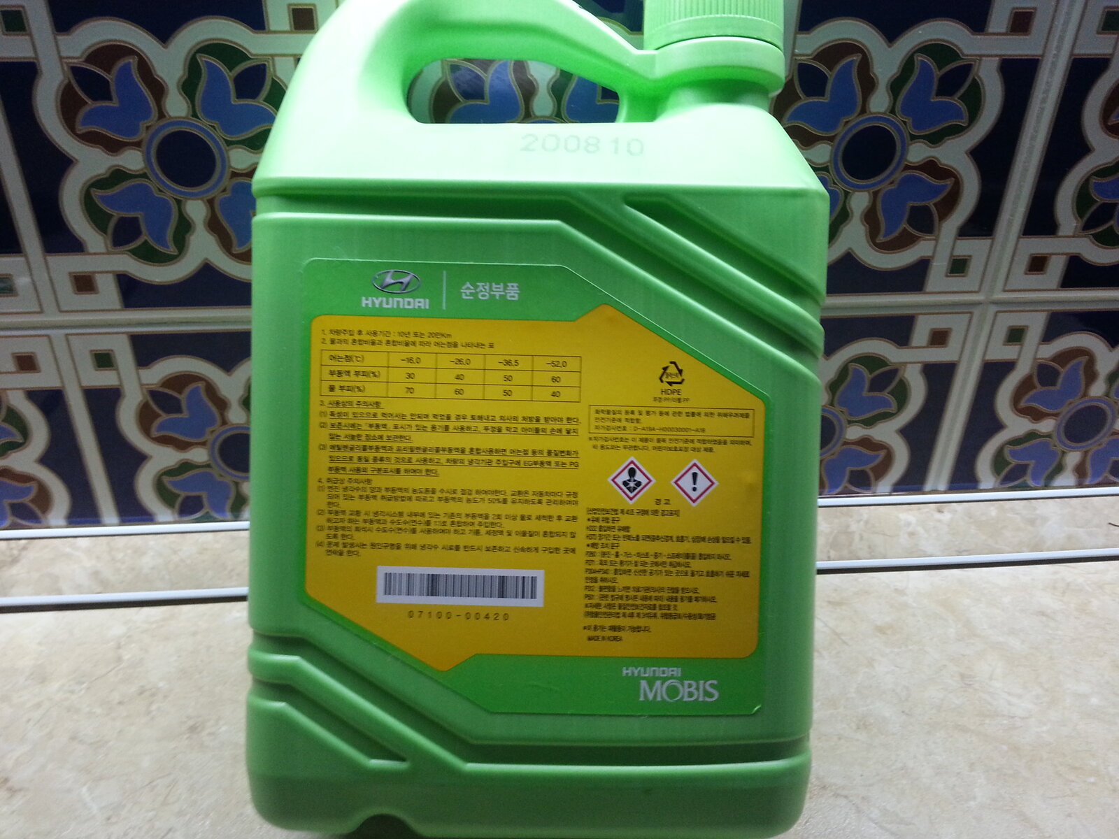

7 марта 20215 г Здравствуйте, всем! Поизучав кучу информации, здесь, там, сям и ещё много где...;-). Таки решился и разродился на продукт, как говорится. У меня азиаты, Сузуки и Тойота. К ним свой подход... С Тойотой проще, приеду на сервис куплю на розлив концентрат и знаю чего там. Ценник гораздо дешевле, чем баночки в интернет магазинах. С Сузуки голова кругом пошла. Основа этиленгликоль и ищите сами. Дилеры "бУхают" сами всё разное, Мобил, ЛМ, Кастрол... Все универсалы...Не захотелось им уподобляться. Европейцев отмёл сразу, хотя можно покопавшись, что то найти. Оригинал и наш Кулстрим, остались на последок, если не определюсь. Японцев, по моим тараканам, типа Эспера - даже не соизволили поговорить, TCL - придрался к упаковкам сайтам и таре, Seiken - я не "возбудился" ;-), так же поставил в сторонку. Выбрал из всего Мобис...Так понял - это фосфатник(Р-ОАТ). Концентрат? По-моему уразумению, как и в Японии, стандарт ставится только на концентрат. Нужно разбавлять водой, как описано на картинке сзади. Воду тоже прикупил - Равинол. Конечно же перед употреблением помоюсь. Получил по заказу то, что на фото...Тара шикарна, 4 литра, мне нужно по книжечка 7.3 л. Думаю хватит. Конечно по-русски ни словечка, удовлетворила надпись корейского стандарта. Подумал, для меня это достаточно, т.к. выше упомянутый Кулстрим на продукт А-110 ставит и яповский стандарт. Крышечка откручивается только когда нажмёшь на неё, под ней пломба. Похоже на оригинал. Успокойте уже мою душу, что вестчь нормальная, заливать можно с предварительной промывкой и разведением концентрата по табл....Заранее благодарен. Изменено 7 марта 20215 г пользователем Naruto
