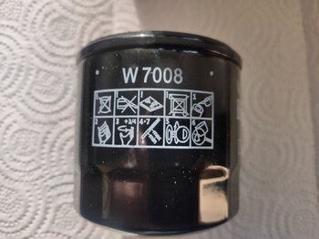

ПОДДЕЛКА масляного фильтра Mann W7008

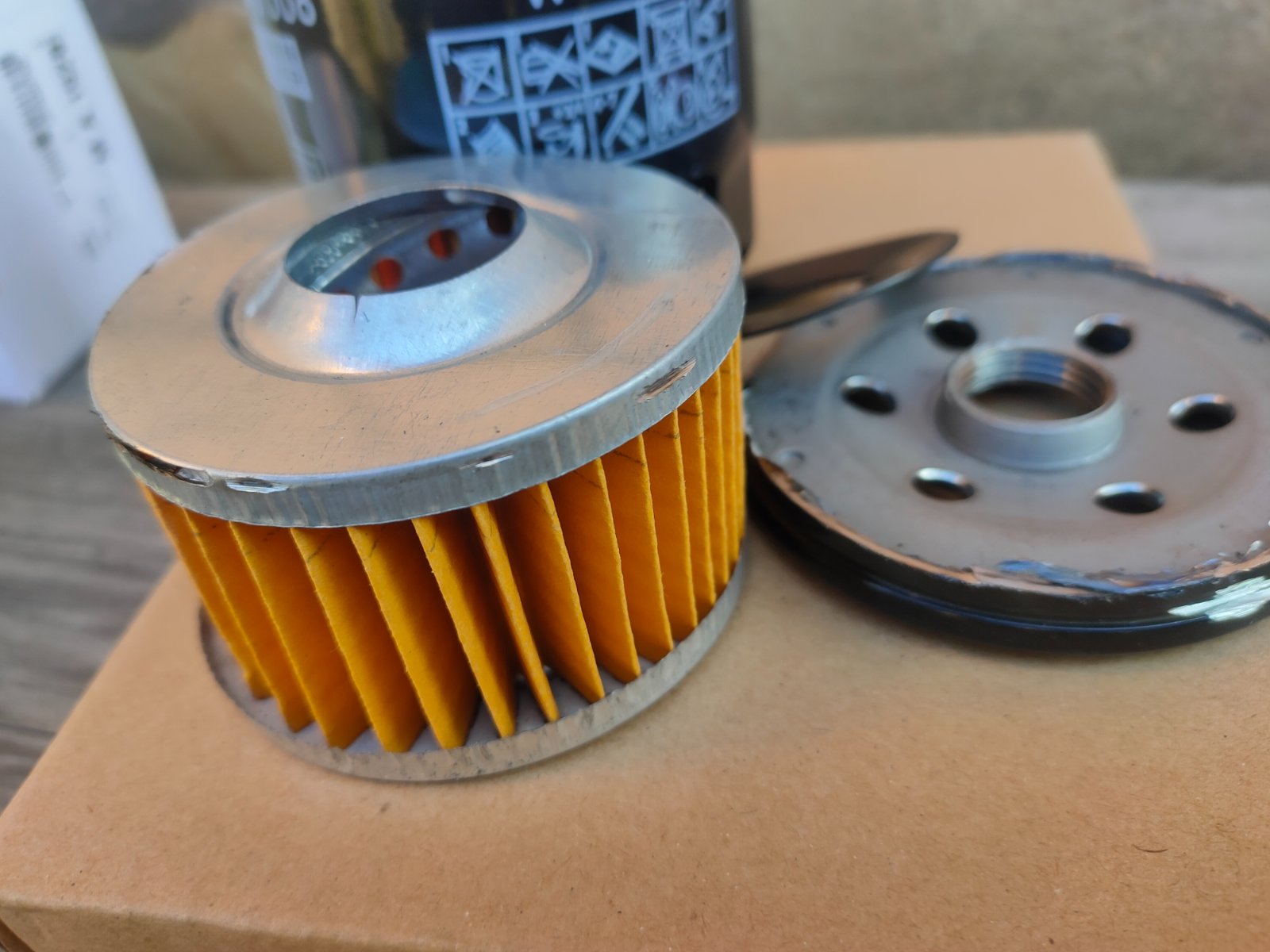

Maxxixx ну смотри что надыбал, прямые поставки из Аргентины:sarcastic:
Евген 48 Дичь, какая-то :D
Maxxixx не забуду, послезавтра пильну.
Евген 48 Руки береги и болгарку :))

27.10.2021 в 13:20, Maxxixx сказал:
Дичь оказалась внутри, я такого ещё не видел:sarcastic:

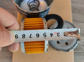

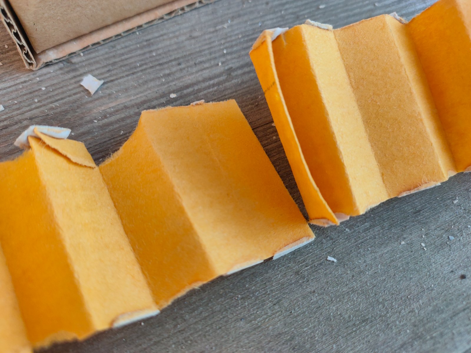

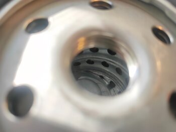

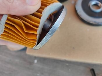

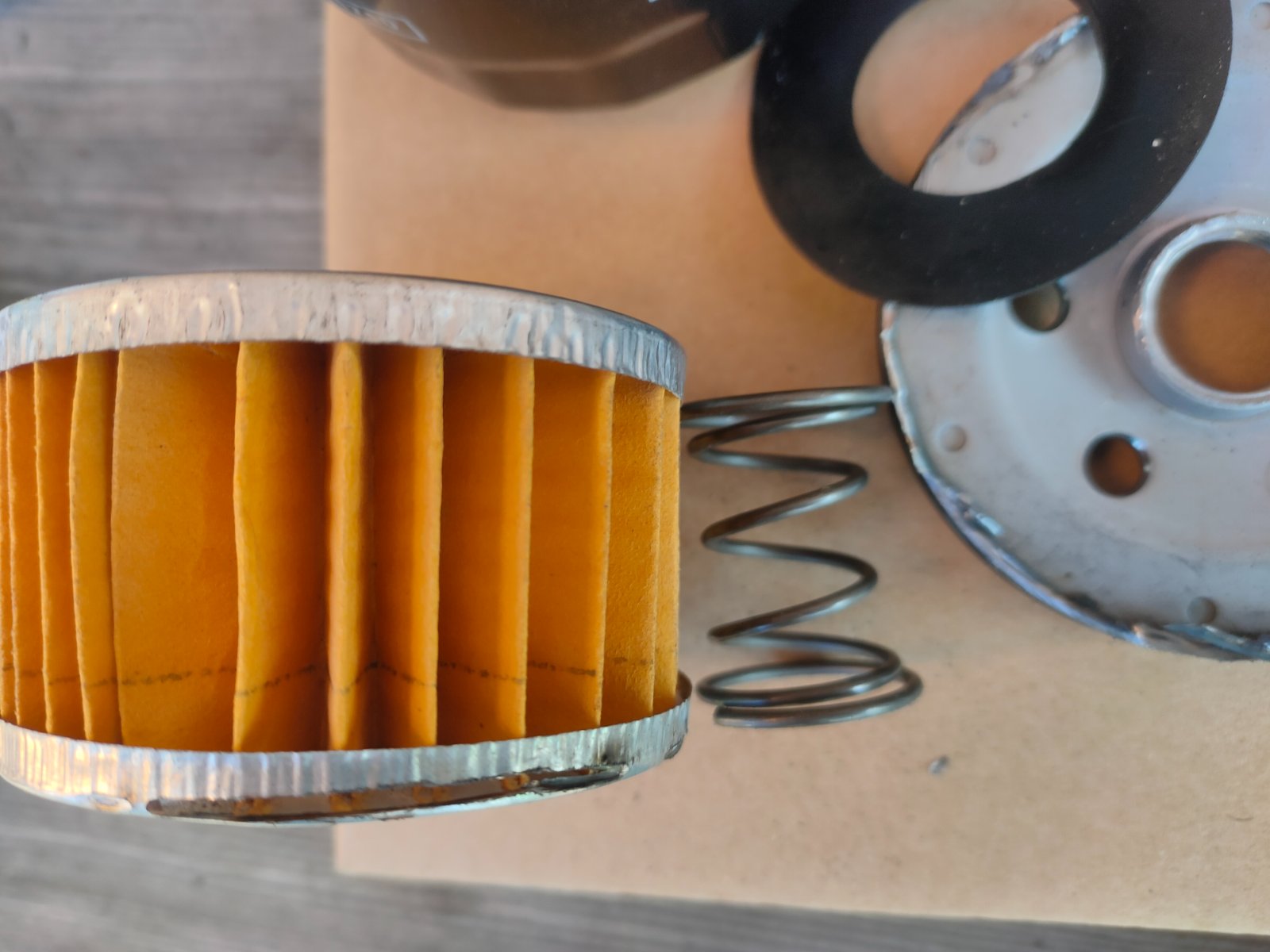

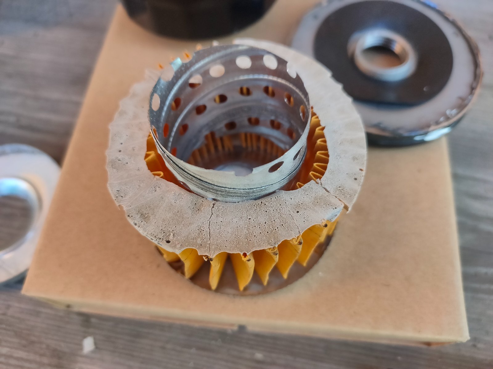

Кратко, это писец:D

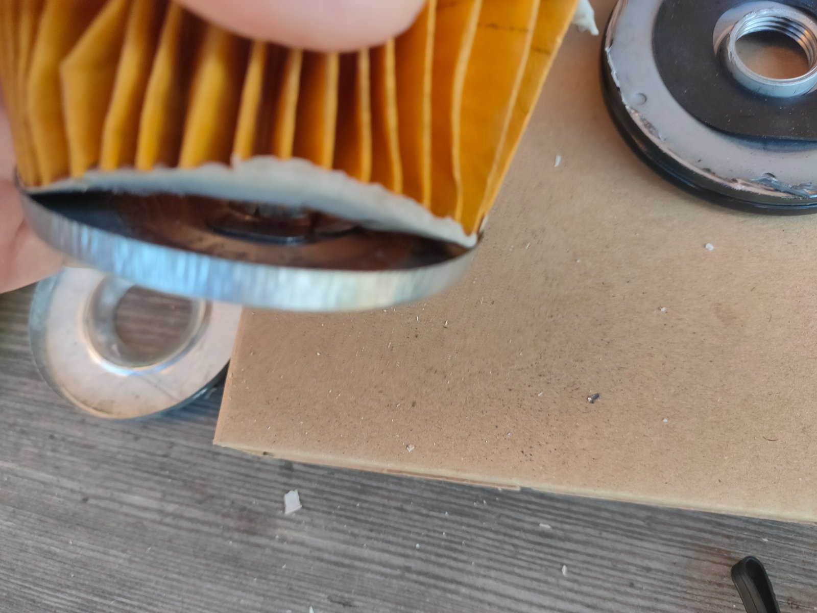

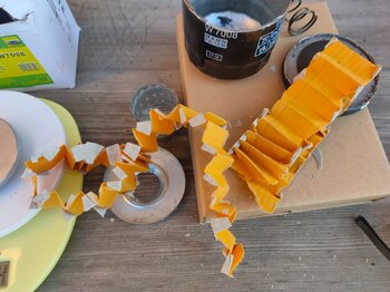

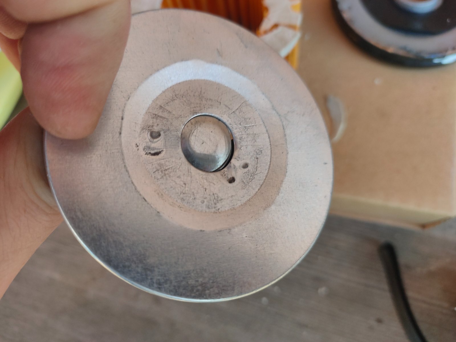

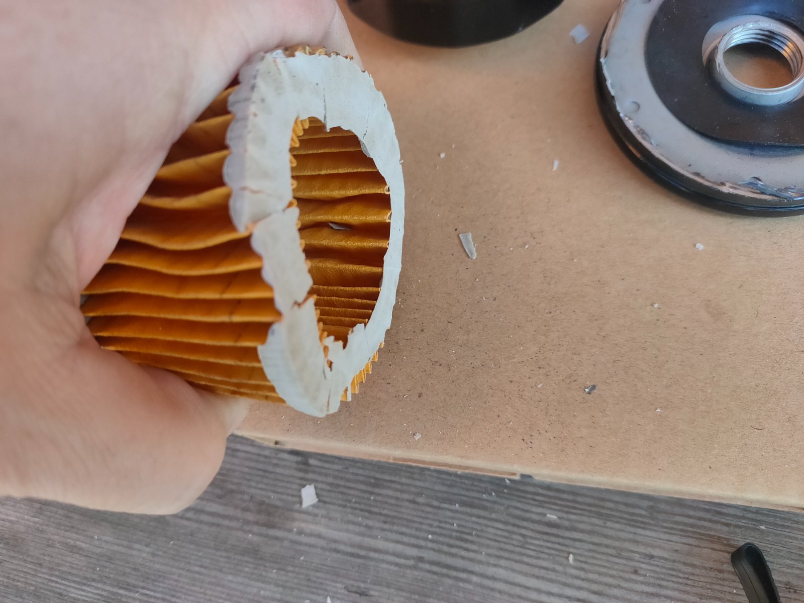

После распила: ФЭ рвётся от легкого прикосновения, катушка просто развалилась в руках, герметик крошится, перепускной вообще никакой, концы ФЭ просто внахлёст (без склеивания), дальше не буду перечислять, смысл понятен.
Площадь ФЭ - 255см2
Давление открытия перепускного - 0.2б.
Думаю, что такого шлака, я больше не увижу:D

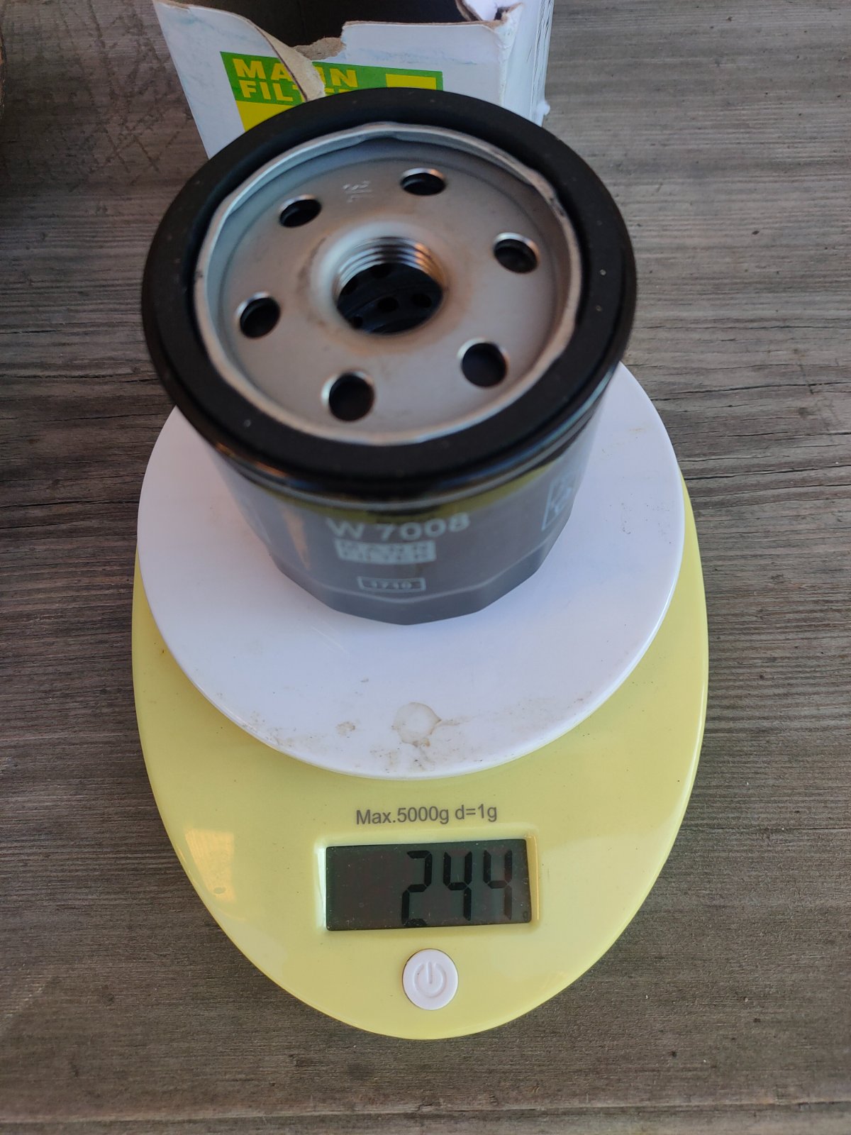

Евген 48 мож подделка? Чет фильтр совсем не айс.
50 минут назад, fareastwood сказал:
Так это и есть подделка, т.к. искал именно левачелло:D

такое может поставить только тот, кто никогда настоящего 7008-го ф/э не видел и вообще продукции Mann , даже сравнивать нечего. Левизна так и прёт из всех щелей.:rofl:

Евген 48 прикольна бутафория масляного фильтра. И главное сделано все как надо. Низкое давление открытия перепускного клапана - то есть масленка сразу погаснет - хозяин подумает "вот какой хороший фильтр!" :D
Такой фильтр и рассыпаться может на ходу позабивать масло-каналы...
