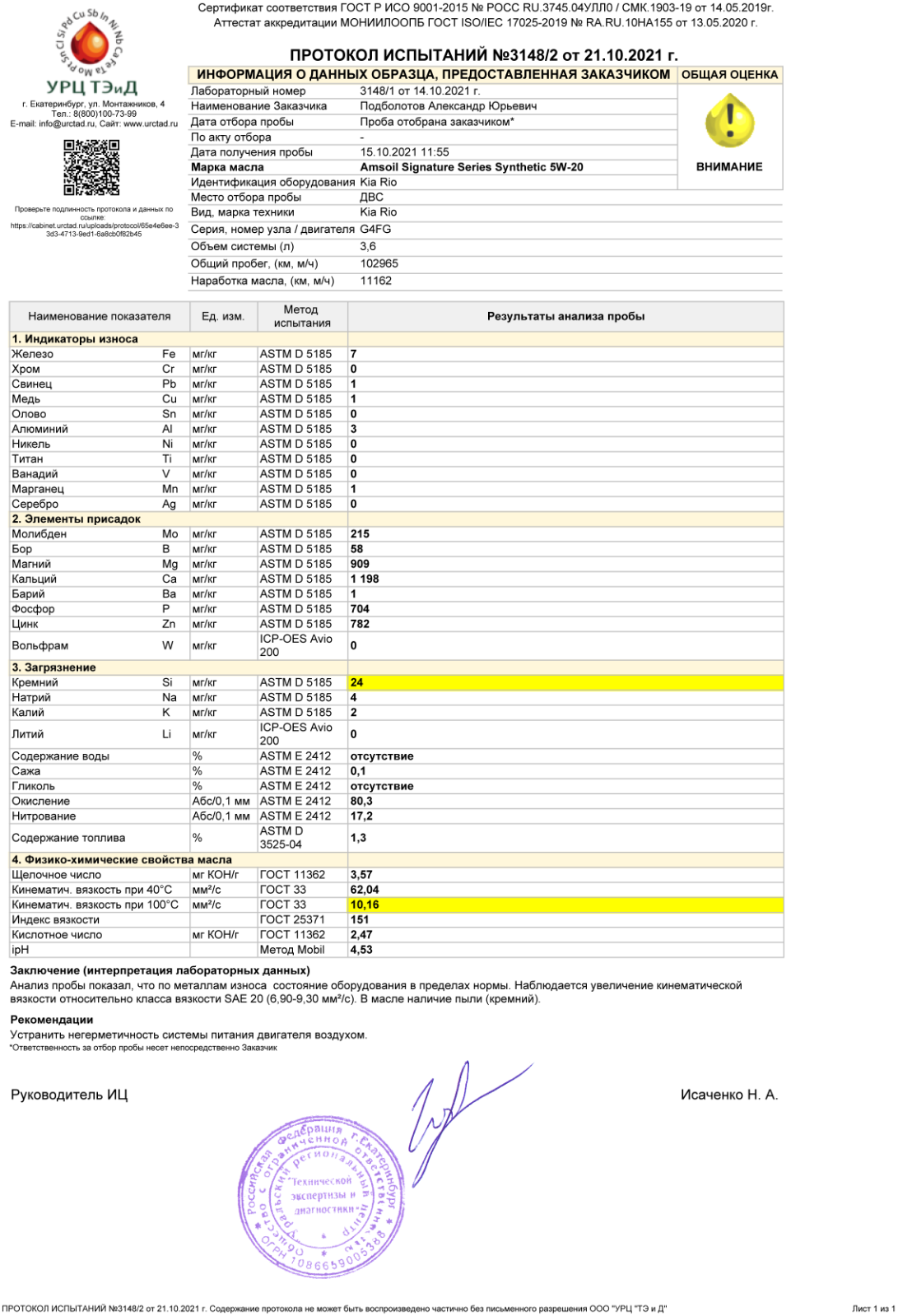

Amsoil Signature Series 5W-20 отработка на Kia Rio после 11 162 км

Откуда загущение? Я бы подумал что лаба, так это вроде уже не первый раз такое.
4 часа назад, alex323 сказал:
Точно заливалось масло с вязкостью 5w-20?
Видимо уже загущение пошло :Connie_cleaning-glasses:
4 минуты назад, DRON 33 сказал:
И, очевидно, неслабое
3 минуты назад, alex323 сказал:
процентов 20
Канистра масла c прошлого анализа куплена на распродаже у OEM OIL (забирал лично сам в Ростове), канистра этого на Goods у продавца Равенол Руссланд. Обе канистры 5W-20 (уже грешным делом подумал, что 10W-30 :D). В первой канистре после замены оставалось немного масла, которое использовал при заливке с этим испытуемым маслом.
В следующий раз попробую откатать ~300 мч на Amsoil, и по возможности сделаю анализ, думаю, в целях экономии ppm+вязкость. Т.к. по хорошему, уже два анализа и основной вопрос это именно загущение.

5 часов назад, Shuran сказал:
Попробуй проехать не больше 250 моточасов. Что-то мне подсказывает масло начинает помирать уже к этому моменту. Ну или заморочься и сделай замена на 450-500 литрах топлива. Скорее всего не будет загущения.
Изменено пользователем Tattoed.arm
Shuran тишина двига на амсе от эстеров и молибдена. В шелле эстеров нет и моли другой(в 4 раза меньше) вот и шумит мотор.
в защиту масла Амсойл можно сказать, что оно справилось в моторе-убийце масла на 100%. хотя читал на драйве опусы клоунов, что за 250 моточасов масло Амсойл сдувалось. а тут за 360 не сдулось. загущение имеет место быть. но не критичное. Маслу ЗАЧЕТ.
