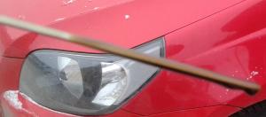

Ну вот сходил сфотографировал...
на улице - 23 градуса это факт (по подбамперному датчику он на моей машине точный),
Сигнализация на брелке показывает -18 Гр это тоже близко к истине, но я не знаю где именно стоит этот датчик (датчик стоит где-то на движке, т.к. по нему сигнализация определяет температуру двигателя при автозапуске по температуре двигателя).
Машина заглушена в 8 утра и отстоялась на морозе (я приехал было -28 градусов) до 16 часов, т.е. 7 часов....post-4779-0-81765300-1391083504_thumb.jpg
Я не успел сфотографировать первые 2-3 капли, зато на одной из фотографий виден тянущийся след...
Изменено пользователем toureech
Это что-то не то, на месте у тебя уровень антифриза, не воняет бензином масло? Масло сам менял или на сервисе?
Бамперный датчик показывает верную температуру только после того как проедешь метров 100-150, до этого он указывает при запуске t на которой ты ее заглушил (еще одна версия - ту которая была минимально на улице за время стоянки).
Датчик от сигналки обычно установщики не парятся и кидают в салон.
В такую температуру должна скорее 5-ка так себя вести.

Масло оплачивалось в автодоке 02.08.2013.
Вот точные реквизиты, чтобы идентифицировать партию масла (если кто в этом силен, конечно).Из автодока забрал 07.08.2013 в 4 литровой канистре (такой же как на сайте) Duron-E Synthetic SAE 0W40 MS1A02/27/1214:51 120416LX 01478 121431.
Заменил масло 04.10.2013.
Не думаю что продали "палево", не настолько оно популярно.
Масло менялось в официальном сервисе - лично в моем присутствии, масляный фильтр поставили mann 914\2 (я его привез с собой, фильтр оригинальный)
Стоял и контролировал, чтобы масляный фильтр поставили мой, масло слили, а новое масло залили именно из моей канистры (да у них и нет петроканады).
Воздушный фильтр я заменил лично:).
Предыдущее масло было лукойл 5W-40 SL, полусинтетика (и оно было промывочным - реально мало отработало).
машина стояла на стоянке неподвижно. но температура соответствует тому, что показывалось в интернете.
Сигнализация показывает две температуры- та что в салоне была -8 или -13.
Когда я глушил мотор утром, датчик температуры показывал -28 градусов Цельсия.
Кроме того у меня в КП залита полусинтетка, когда я поехал в 17.10 - температура коробки примерно была - 20 (т.к. трансмиссионка 75w-90 дубеет при таких температурах).
Тосол у меня красный и он не уходит (уровень стоит уже как год).
Машине пока только 18 месяцев, не думаю что что-то сломалось.

Ну если чесно как-то странно для нулевки такое поведение, видно что тянется как мед. Я правда именно это масло не использовал но такого поведения нулевок не видел. Там реально-то не могла температура сравняться с уличной за 8 часов(кстати это и салонная t косвенно подтверждает - маловато она у тебя упала, там площадь остекления большая и крыша высокая), да и t не та - что там эти максимальные -28-то для нулевки, до которых она как пить дать не успела опуститься. Не укатывай ее до полной, наверное смени пораньше. Тебе в сервисе сколько в канистре отдали-то, 1литр - 700мл. или больше, может просто слили хреново?
З/Ы Кстати у тебя не тосол а антифриз феликс carbox - как пить дать наклейка на бачке такая. Нормальный антифриз к слову, в темах по "разморозили радиатор" я выкладывал замеры.

лучше в сравнении сравнивать с другим маслом!, иначе слишком субьективно...ИМХО...
Не было у меня ни разу нулевок, были только 5w-40, да и то только лукойл.
вот выложил видео. по моим субъективным оценкам масло чуть более текучее, чем на фотографиях вчера..
Фу, какая гадость... Консистенция очень ненормальная, на мой взгляд. Предлагаю "резать к чёртовой матери не дожидаясь перитонита" (с).
PS
Возможно это от смеси с Луко-вской полусинтетикой побочный эффект вылез. Если масло всем остальным устраивало, можно ещё раз его же залить.
Изменено пользователем GReY
PS
Масло было пробное - у меня уже куплена лукойловская синтетика SN 5w-40 (у офф. дилера очень доступные цены- 4 литра 850 рублей). Просто мне не понятно, что делать с таким маслом? Капельная проба в норме...
Лично я его заливал и ожидал вообще безпроблемную эксплуатацию - нулевка ж... и морозы в моей полосе бывает не каждый год ниже -30 градусов, а если и бывают, то недели две, не более...
