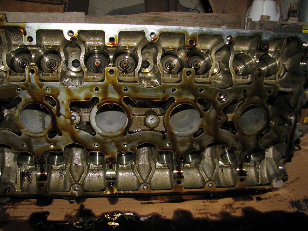

Dimmy 11 143 Опубликовано: 28 февраля 2014 Поделиться Опубликовано: 28 февраля 2014 (изменено) Вот фото ДВС ВАЗ-21126 на Лукойл Люкс после 80 тык. Интервал 15 тык, на газовом топливе, вскрыта по причине обрыва ремня ГРМ. Изменено 28 февраля 2014 пользователем Dimmy 2 Цитата Ссылка на сообщение

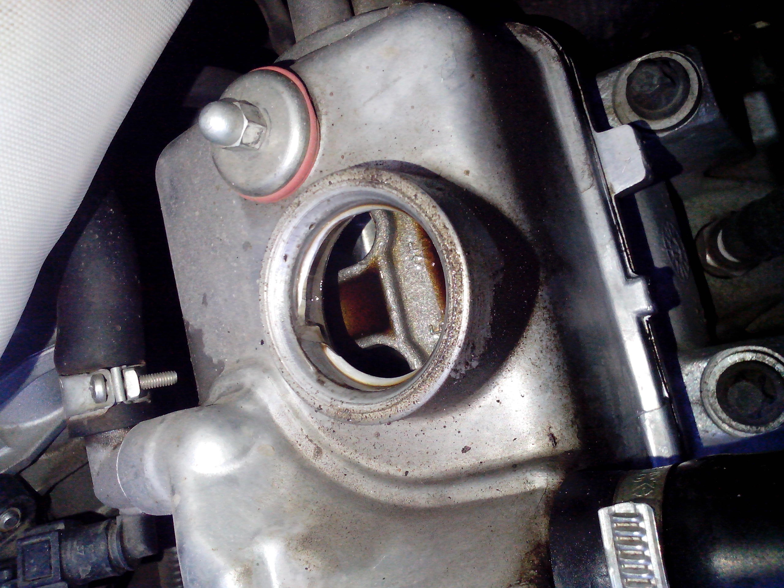

toureech 54 Опубликовано: 28 февраля 2014 Поделиться Опубликовано: 28 февраля 2014 (изменено) Столько народу пело оды лукойлу, а пользуют всего трое? Я использую это масло. Ничего плохого сказать не могу. С моей точки зрения на нем хорошо крутится мой двигатель (ну это субъективно). пробег, км.........дата 2982.............17.07.2012............SN 5W-40 9200.............29.10.2012............SN 5W-40 (здесь я масло перекатал) 18400...........07.07.2013............SL 5W-40 (полусинтетика, "делал промывку укороченным интервалом"-масло осталось от предыдущей машины) 24444...........04.10.2013............Petro-Canada Duron e 0W-40 (на зиму) 31140...........18.02.2014............сейчас катаю лукойл микс размешанный в пятилитровке из 2 литров SL 5W-40 + 3 литров SN 5W-40 (судя по отзывам в ВАЗе отлично смешиваются, чего добру пропадать) Могу сфотографировать маслозаливную горловину. В теме про капельные пробы подробная капельная история(если нужно) Плюсы у этого масла -дешевое ( я брал у оф дилера за 825 руб 4 литра) Изменено 28 февраля 2014 пользователем toureech 1 Цитата Ссылка на сообщение
toureech 54 Опубликовано: 28 февраля 2014 Поделиться Опубликовано: 28 февраля 2014 (изменено) Давай :bravo: Изменено 28 февраля 2014 пользователем toureech 3 Цитата Ссылка на сообщение
