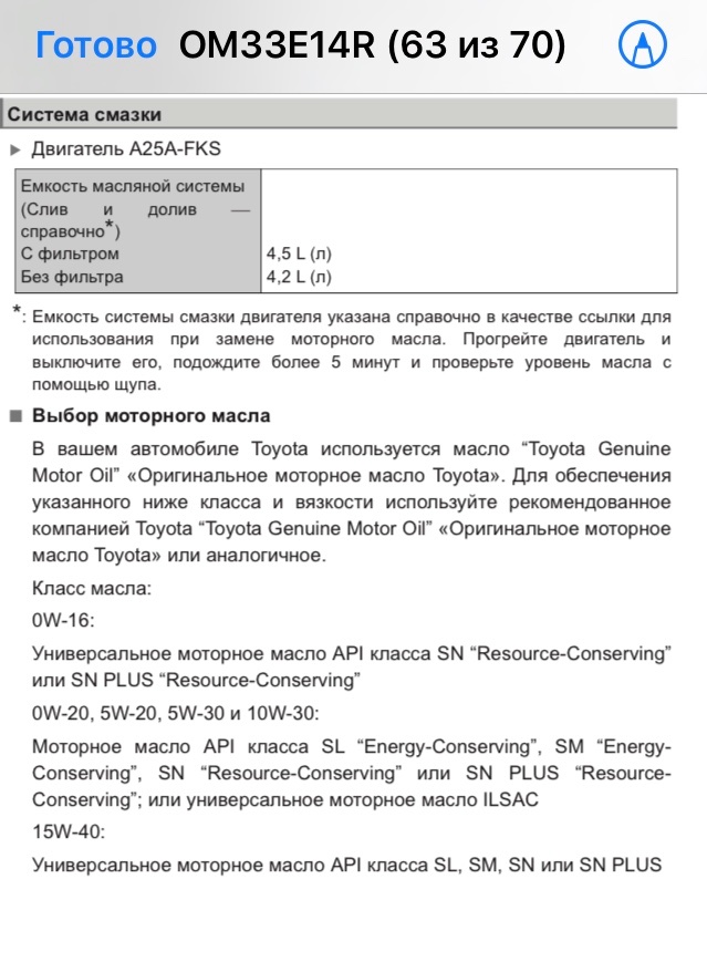

Не выдумывайте. Вот здесь цитирую для двигателя A25A-FKS указано NOTE: If 0W-16 (A25A-FKS engine only):
https://di-uploads-pod14.dealerinspire.com/maplewoodtoyota/uploads/2019/02/2019-Camry-Warranty-Maintenance-eGuide.pdf
И вот здесь всё тоже самое:
https://camryownersmanual.com/recommended-lubricants-and-oil-for-toyota-camry-740.cr
Изменено пользователем apologize
apologize На разные рынки различаются рекомендации - в штатах , может в Европе , Японии 0w-16 . Для др и до  10w-30 , и до 15w-40
10 минут назад, Rev42 сказал:
и до 15w-40
Может продемонстрируете где Вы увидели подобную вязкость? Я видел самое большее 10w-30 ILSAC GF-5 (для Австралии).
apologize номер мануала вверху ,  он на сайте Тойоты висит , там же для обновлённой Камри , до 10w-30 c gf 6a ;6b8A2E6D71-3DED-4453-9427-390D0AE93AEC.thumb.jpeg.1d43419033981dccb5bb8db2ec2fb22f.jpeg38D80BD0-D336-4D61-ABF6-721C2A6BC594.thumb.jpeg.15bfbd75391e100425da0f8ac709f759.jpeg
Изменено пользователем Rev42
Rev42 , это в мануале для России красиво нарисовали, цитирую :" или универсальное моторное масло ILSAC 15w-40".
Желаю удачи в поисках илсака подобной вязкости. :yes:
