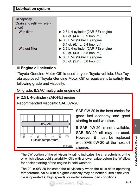

Ха,а в мануале по ремонту от 0w16 до 10w30
Изменено пользователем Autop
Autop потому что русская мурзилка, я не удивился бы если бы там и 5w50 A3/B4 было)))

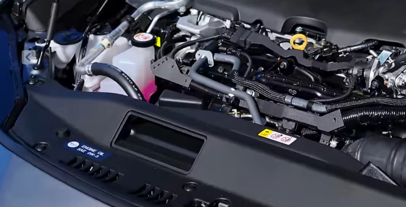

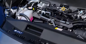

Где-то видел на камри ультрановых уже 0W-8 пишут))))
Изменено пользователем дровосек
14.05.2024 в 10:22, дровосек сказал:
BE2BC747-CF45-47F8-833E-5223DED0EF9F_1_201_a.thumb.jpeg.fd3b8803972fb3c4327d3f1ff6aa7821.jpeg
