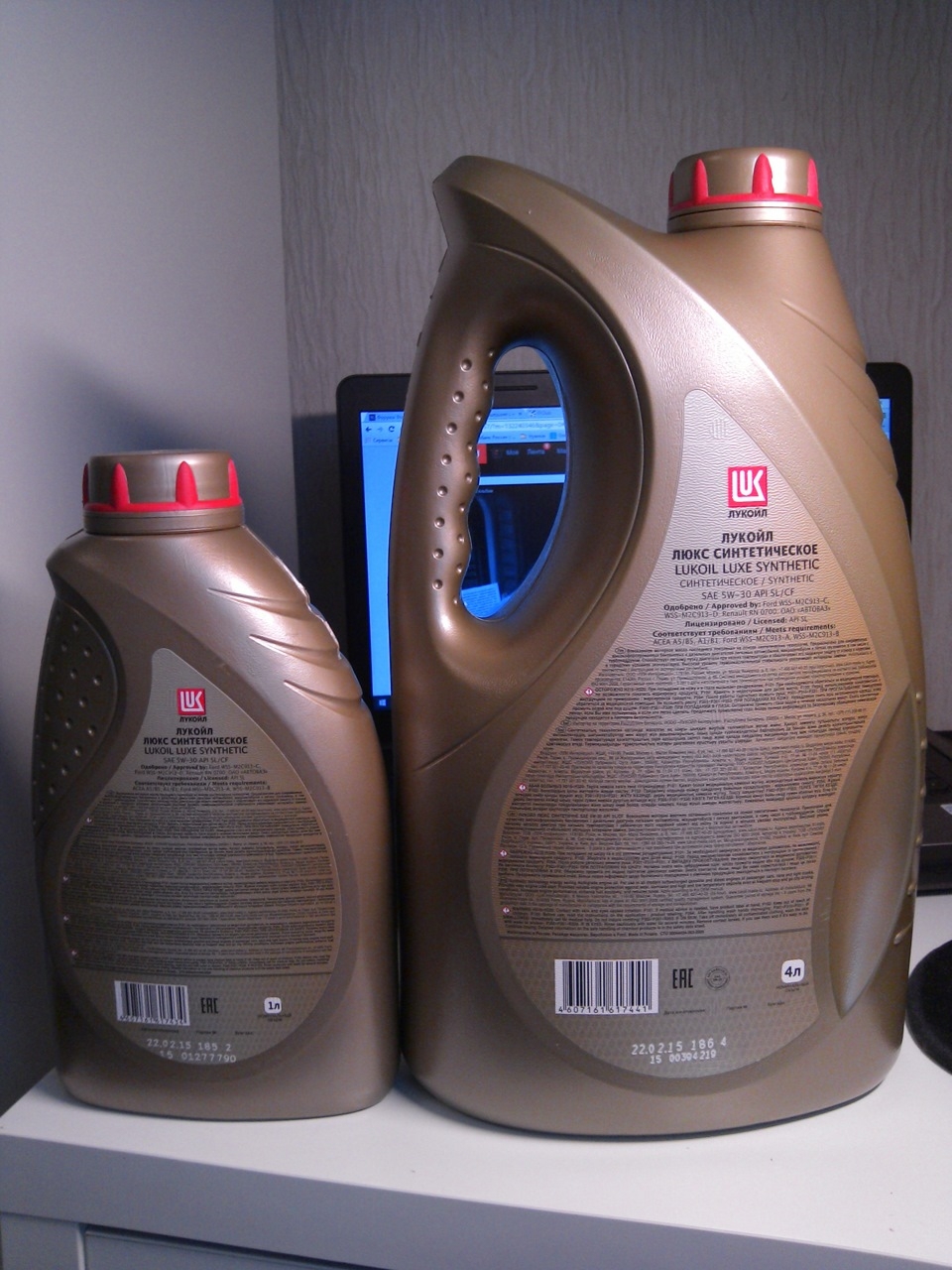

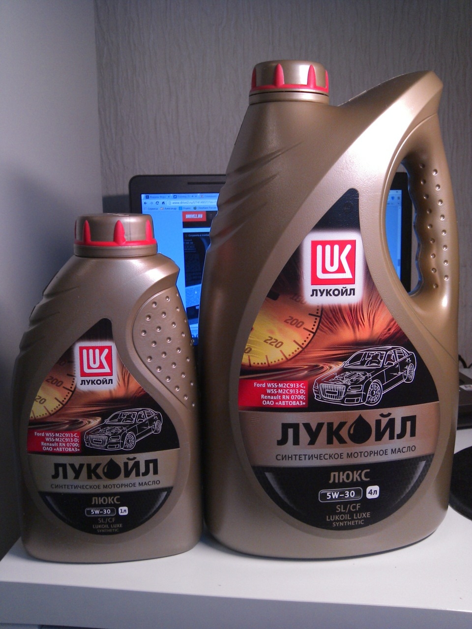

Продолжая тему по фордовскому 913-D..
Наткнулся на такие канистры люкса
Одно заявлено как 913-C, второе 913-D. Причем судя по дате на этикетке второе более старое! Кто-нибудь знает как это возможно?
