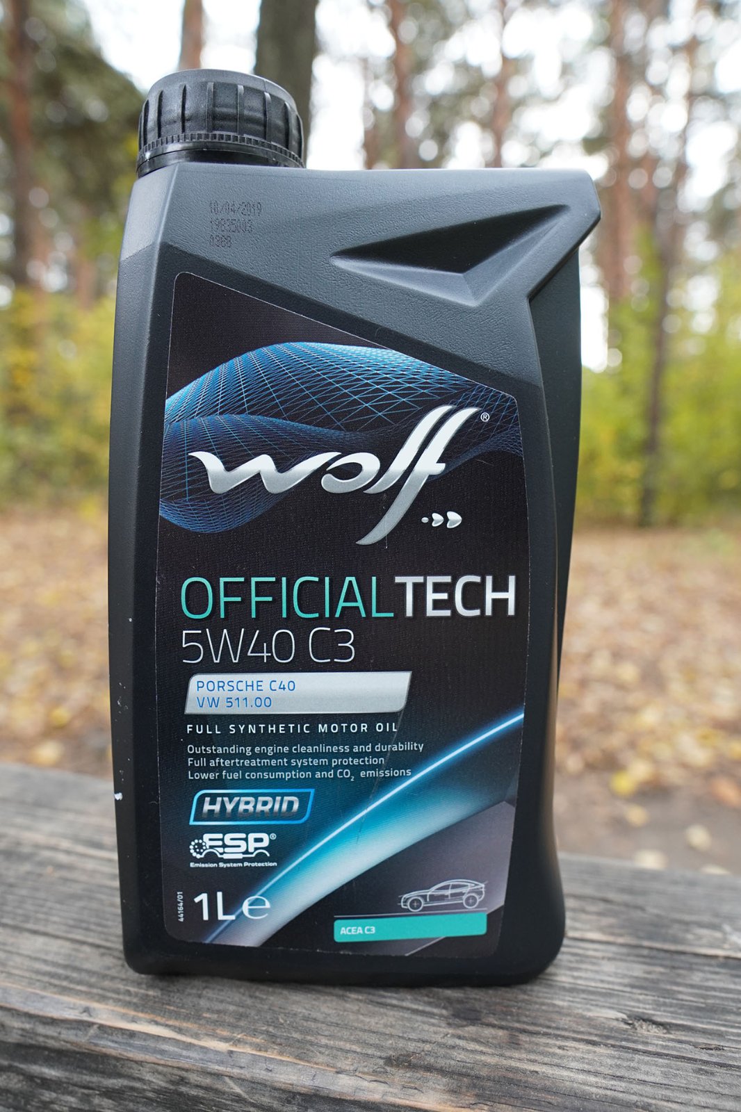

Wolf OfficialTech 5W-40 C3 VW 511.00 свежее
Wolf OfficialTech 5W-40 C3 VW 511.00 свежее за анализ спасибо товарищам RUSNAC, nikulum, parziv.
Масло закупал в емексе у поставщика ILHE по цене 1046р.

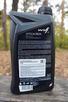

Вскрытие масла в лаборатории УРЦТЭиД:
Wolf OfficialTech 5W-40 C3 VW 511 00 (VOA BASE) копия.jpgWolf OfficialTech 5W-40 C3 VW 511 00 URC копия.jpgWolf OfficialTech 5W-40 C3 photo1.JPGWolf OfficialTech 5W-40 C3 photo2.JPG
Масло заявлено как: ACEA: C3-16; API: SN/CF; VW: Approval 511.00; PORSCHE: C40; MB: 229.52; BMW: LONGLIFE-04; GM: dexos2™; MB: 226.5; MB: 229.51;  RENAULT: RN 0700; RENAULT: RN 0710.
1) Масло соответствует стандарту SAE 40
2) Вязкость при 100С = 12,67 сСт - на грани класса SAE 30, т.е. после заливки в большинстве случаев получим 30-ку в бензиновом моторе, при этом экономия топлива будет выше по сравнению с большинством аналогов
3) Индекс вязкости = 188 - едва ли не рекордный результат среди масел 5W-40, свидетельствует о стабильной работе масла в широком температурном диапазоне
4) Щелочное число = 7,92 - нормальный результат для масла С3, но на грани требования допуска VW 511.00, который требует не менее 8; говорит о достаточном запасе моюще-нейтрализующих свойств и ресурсе данного продукта
5) Кислотное число = 1,60 - невысокое: запас для роста есть
6) Зольность сульфатная = 0,82% - нормальный результат: с погрешностью измерений норматив С3 (<0.8%) можно считать выполненным
7) Температура застывания = -44С - стандартный результат для масла 5W-40
8) Температура вспышки в о.т. = 233С - нормальный результат, который говорит о хорошей термостабильности масла при высоких t
9) Испаряемость масс NOACK = 8,1% - отличный результат, требования всех указанных допусков выполнены с приличным запасом, к угару данное масло не склонно
10) Содержание серы = 0,176 - низкое: говорит о том, что перед нами современный пакет присадок Infineum на салицилатах Кальция и чистые базовые масла
11) Противоизносные присадки ZDDP - на основе пары Цинк-Фосфор. Салицилаты Кальция + беззольный дисперсант на основе сукцинимида Бора в роли моюще-нейтрализующей присадки.
ИК спектр Фурье говорит о том, что масло на основе VHVI.
Вывод: перед нами хорошее среднезольное масло С3 с последними допусками МВ229.52 и VW 511.00. Оно изготовлено на проверенном пакете присадок Infineum, которое придает маслу сбалансированное сочетание энергосберегающих, защитных и моющих свойств. Целевой аудиторией данного продукта являются бензиновые и дизельные моторы с современными системами очистки выхлопа: катализаторы будут в безопасности, камера сгорания относительно чистой.
