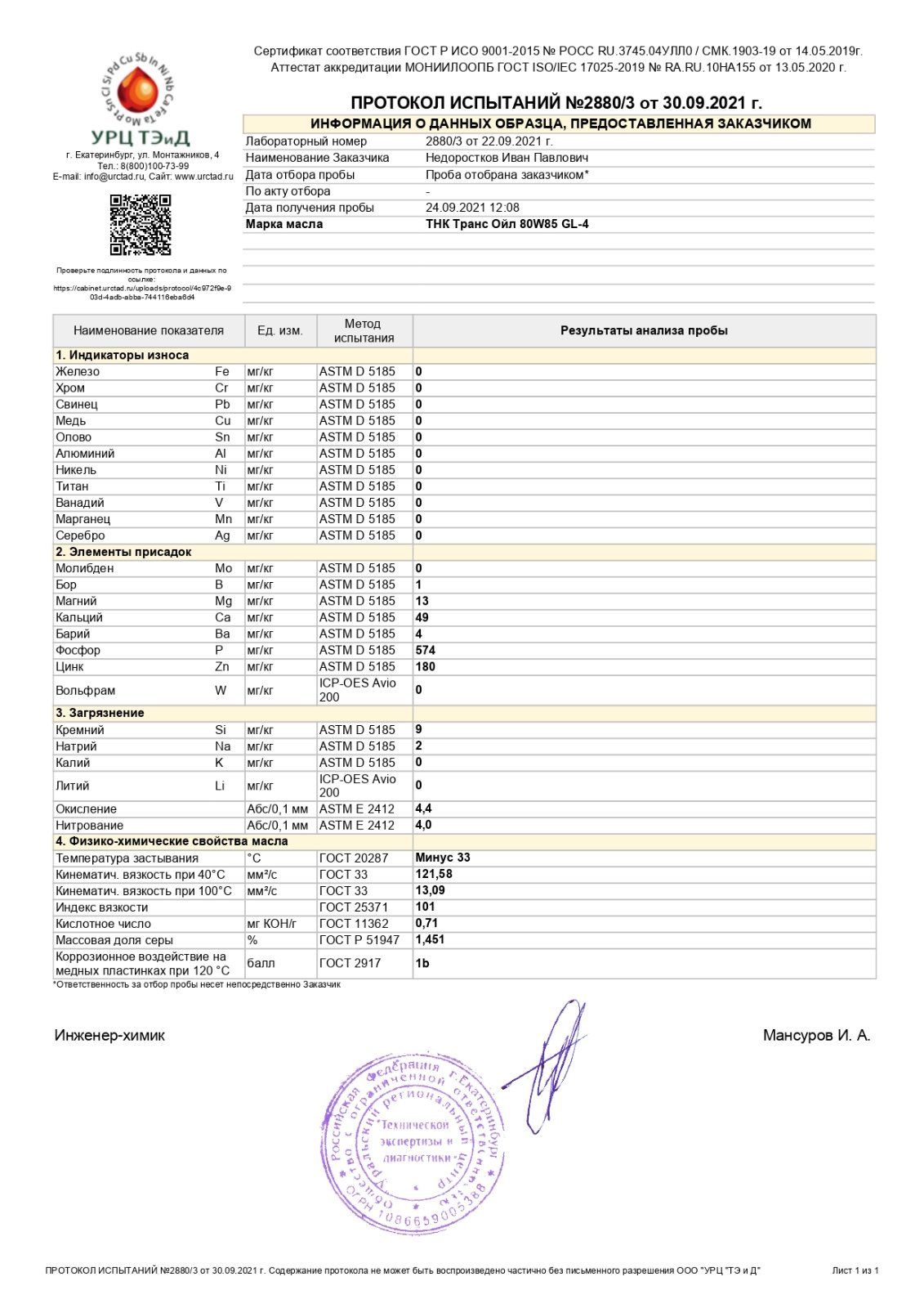

ИК спектр Фурье говорит о том, что масло на основе минеральной базы.

18 часов назад, genuimous сказал:
Дли минералки, особенно этой конкретной, это не хорошо, а просто великолепно : )
Вообще-то пурпойнт это вообще ни о чём, по Брукфильду нужно мерить.
03.10.2021 в 08:55, torcon сказал:
4) не понятно две вещи: почему так мало кальция и зачем столько цинка? :) Ну видимо такой пакет и был (или смешение.)

03.10.2021 в 15:37, DRON 33 сказал:
Вывод - просрочку можно смело лить !
 была такаяже распакованая канистра новоил транс кп 80-84 гл4  примерно такого жэ года. долил в коробку  в кикс75-85 до уровня вроде даже лудше стало переключатся и  мягче
