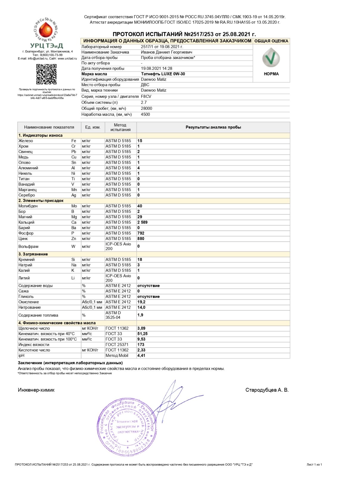

Татнефть Luxe 0W-30 отработка на Daewoo Matiz после 4000км
Что сказать по сути анализа- Матиз красавчик... Износа нет, масло не ест. Скучно и просто.
Смысл данного анализа был в том, чтобы определить, какое масло лучше заходит- А3 или Ильсак. Сравнивая анализы - Ильсак лучше.

моточасов здесь очень много - нитрация 14! (+10) Это за 4000км! Поэтому и износа высоковато, накопленное... Холостит на XX много?

Пробег на масле: 4000 км(это сильно примерно)
Доливки масла: нет, уровень на месте.
Период эксплуатации: август 2019- август 2020
Срок эксплуатации: 12 месяцев
Режимы: 100%город.
Моточасы - 300+-50
Часов 350 скорее....Анализ ВО:up: И лучше, чем с Шелл А3

Для 0.8л железа не много в отработке ?
10 минут назад, Projector сказал:
Так и масла не 6л, а 2,7л.

На моем Галанте 2006г было 14ррм за 200м.ч с 2.4 объёма и 4.2л в картере , хотя до этого катал и по 400-450м.ч , могло накопителя от предыдущих перекатов , до той отработки лабораторных анализов не делал , следующий анализ показал уже 10ррм
43 минуты назад, biguxa сказал:
А еще у Вас двигатель другой. Для какого-то мотора и 30ppm железа немного. Так что сравнение некорректное.
1 минуту назад, Inzhener сказал:
объем в 3 раза меньше чем у Projector , турбины нет. Видимо это масло тоже не подходит...
