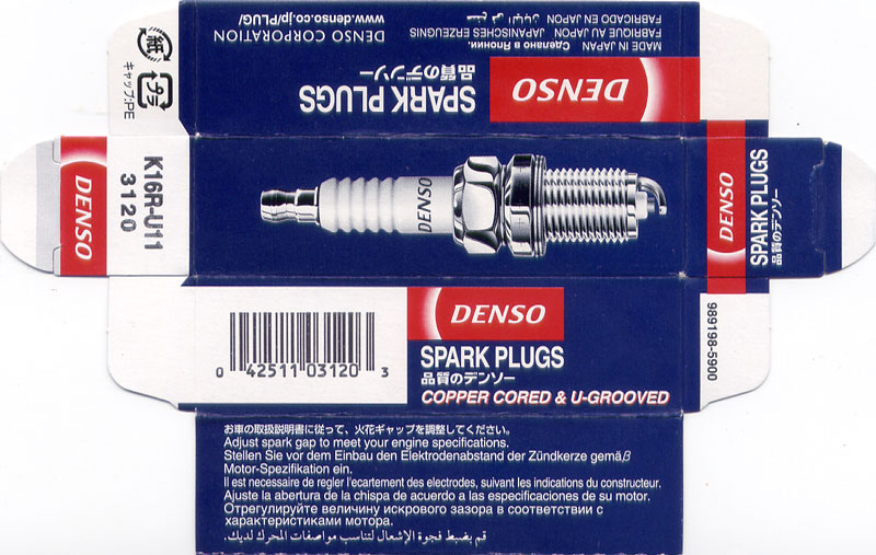

Сегодня привезли мне вот эти свечи.
Что то не разберу я, кто их делает?
Это случайно не левак? Что скажите?
чисто по коробке похоже на оригинал
AIR сделано в японии написано на коробке.
Меня больше прикалывает "Отрегулируйте ширину зазора в соостветствии с параметрами авто" - покупаем свечи под мотор конкретно еще подгибайте электроды. :)
torcon, я удивился надписям на русском языке, да еще и код 042, насколько я знаю в Японии код 49.
Надписи по русски не "кривые" как обычно бывает на Китайских поделках, полиграфия четкая. Свечи в данной коробочке поставляется Денсо в РФ через легальные каналы - фирму Росско (так вроде бы называется). У самой свечи может быть (у НЖК такого ни разу не видел - у НЖК что прошли через меня все четко) небольшое отклонение центра бокового электрода от центра центрального электрода, но сам боковой электрод никогда не "вылазит" за гарарит центрального (надеюсь что Вы поймете, что я имел в виду и приношу извинения за "кривое" обьяснение).
Сам в последнее время стал отдавать предпочтение НЖК, т.к. считаю что у них качество изготовления повыше чем у Денсо (даже внешне делают их аккуратней), а по сроку службы - не испытывал, но до смены дохаживают обоих производителей на одном уровне
