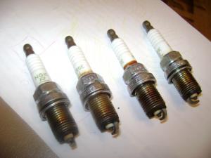

15 ноября 200917 г Недавно что-то возрос расход бенза, плюс к этому стала плохо заводится даже в минус 10. Несмотря на то что аккумулятор новый купил только что. Обороты были в норме, не плавали. И тут я вспомнил что еще в начале года купил свечи, так их и не поменял до сих пор. Итого эти свечи пробежали около 1.5 года если не больше. Вот такой вод налетик нехороший уже образовался, при надавливании пальцем отклывается и осыпается. Интересны комментарии, особенно те что касаются юбок, насколько опасно или просто плохо затянул свечи?
15 ноября 200917 г Зазор великоват. 1,1 положено. видимо тянет хреновенько, маслице уходит, детонация слышна?
15 ноября 200917 г Зазор какой был с момента покупки, я его не изменял вручную. Точно такие же свечи стояли с Японии, с таким же зазором. Маслице не уходит. Детонация была, но после говенных заправок в основном.
15 ноября 200917 г зазор померь... то, что ты его не выставлял, не значит, что он больше не стал. должен быть 1,1. но если ты мануал на га15\18 изучишь, там и 0,8 - 0,9мм написано. так что я такие свечки на 0,9 мм перегибал, расход бенза заметно уменьшался. по фото он 2 мм, не меньше. и в одном свечном колодце масло помоему есть.
15 ноября 200917 г у всех зазор 1,1. - тот что и рекомендован для моего двигла. Та свечка что с темной юбкой - действительно пахнет жженым маслом, но повторяю расхода масла не было, не доливал ни грамма за 8 месяцев.
