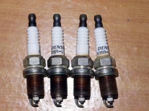

12 февраля 200917 г Сегодня снял вот эти свечи, с ними пришла машина из Японии. Например, очень белый изолятор электрода, вероятно, указывает на утечку всасываемого воздуха в контуре образования топливовоздушной смеси или на неисправность карбюратора. Потемневшая либо черная свидетельствует об переизбытке топлива либо сама свеча неисправно работает. Короче, белый изолятор - бедная смесь. Ездишь на 92 бензе?
12 февраля 200917 г сержио, белый изолятор практически у всех новых машин ,потому что они все работают на обеднёных смесях... эти вырезки из определений к свечам уже некоректны... чёрные тоже не всегда неисправность- много хх и малый загородный пробег-вот и чёрная юбка и пол изолятора снизу... непргревается свеча просто...
12 февраля 200917 г Ездишь на 92 бензе? Только на 92 бензине. markii правильно сказал белый изолятор практически у всех новых машин ,потому что они все работают на обедненных смесях... Сам понимаешь, экология, экономичность... При этом, очень часто кручу обороты на максимум (что бы не застаивалась :up:) Пробиваю свою машинку по каталогу денсо, "тт" нету. Денсо выпустила всего лишь два вида свечей W16TT и W22TT, она их ориентирует как универсальные, ко всем видам машин (как я понял, под 16 и 22 резьбу). Стоимость у нас от 130 до 200 руб. за штуку. Надо покупать и пробовать.

12 февраля 200917 г Серж, а как ты связываешь ОЧ с обеднённостью смеси??? на что тебе лямда? Каталик плавится от темепературы выхлопа и если она большая, говорит о раннем зажигании и как следвстве рост Т выхлопа а так как зажигание у тебя регулируется автоматически, то просто само ОЧ было низким походу что не позволило адекватно гореть бензину... кстати у тебя должен быть датчик каталика, она на 350-400С вроде сигнализирует, тогда если лампа не горела ,выплавиться он не мог
12 февраля 200917 г У 92 бенза температура и скорость горения выше. само ОЧ было низким походу что не позволило адекватно гореть бензину... Заправился 92 бензом когда мороз был и сгонял до Ялуторовска. Датчика температуры выхлопа в стоке нет. На 3S-GTE температура выхлопа до 750 нормальная. Если 850-900 градусов, или бедная смесь, или плохой бенз. Серж, а как ты связываешь ОЧ с обеднённостью смеси??? на что тебе лямда? На фото свечки не мои. Если бы у меня такие были, это копец двиглу скорее всего. Бедная смесь, повышенная температура горения, как следствие детонация, дырки в поршнях, гнутые шатуны. Просто нужно учитывать энерговооружённость двигла. Турбодвижки убивают детонацией. У "приуса" наверняка свечи тоже белые.
12 февраля 200917 г У 92 бенза температура и скорость горения выше. скорость горения выше что определено ОЧ... так в чём проблема? у жигулей же ничего не плавится!!! так что температура горения с ОЧ непричём -просто ни степень сжатия, ни зажигание у тебя не расчитано на это ОЧ.. поэтому и рост температуры идёт -это следствие ... Датчика температуры выхлопа в стоке нет прикольная урезаная турбоверсия.. типа япы опять сидиотничали??? всегда и везде был ,а тут спецом убрали чтобы двигло сжигали .....
13 февраля 200917 г скорость горения выше что определено ОЧ... так в чём проблема? у жигулей же ничего не плавится!!!так что температура горения с ОЧ непричём -просто ни степень сжатия, ни зажигание у тебя не расчитано на это ОЧ.. поэтому и рост температуры идёт -это следствие ... Всё верно. Пишу в назидание другим, чтобы знали, что бывает. Если не вдувать, можно переварить любой бенз. прикольная урезаная турбоверсия.. типа япы опять сидиотничали??? всегда и везде был ,а тут спецом убрали чтобы двигло сжигали ..... Смешно? Но датчика в стоке нету. Задавай вопросы япам. Нет предпосылок для его установки. При нормальном топливе и стоковой давке такой температуры точно не случится. Но я сдуру на 92 1,2 бара давил. И не 400 метров. Термодатчик я поставил, подключить прибор некогда.
