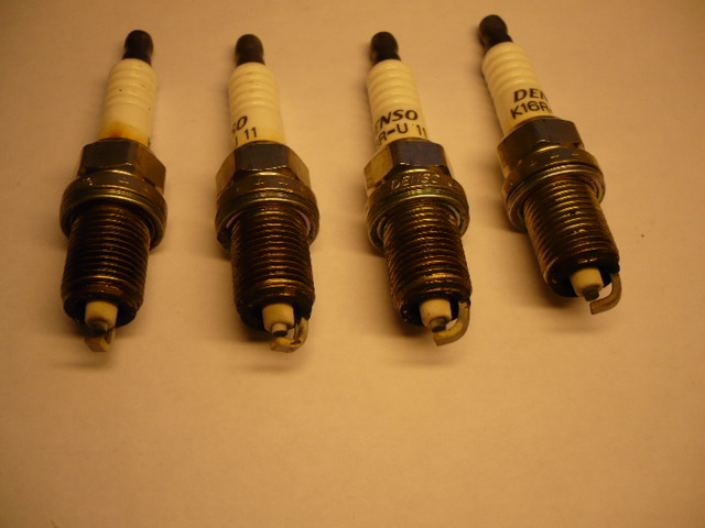

markii раньше мои свечи хуже выглядели не всмысле нагара электрода, а в смысле замасленные были и юбки желтые, потом поменял ВВ провода там наконечники просто новые хорошо свечу обхватывают, поменял прокладки свечных колодцев и вот теперь стали такие свечи.

Выкрутил сейчас свечи что бы еще раз проверить качество бензина 98 Лукойл производства Н.Новгород
Вот мои свечи Denso Iridium Power IK20 после 5.000км (куплены в японии)
свечи раставлены слева на право по порядку цилиндров.
Для сравнения обычные свечи Denso K20RU11 (куплены здесь в Тюмени) пробег 12.000км (8 тыс на Н1 и 4 тыс на Лукойл 98)

GLX около двух недель ждал, купил все там же на аукционе в Японии, вышло в 2000р здесь даже чуть дороже получается покупать. Да бери обычные Denso тоже свечи, просто менять железно раз в 10 тыс.
Сегодня выкрутил свои свечи! Посмотреть на состояние! Лето отъезжу, осенью поменяю! Правда когда последний раз выкручивал на электроде был серый налет, а теперь немного желтоватый! ТВЕ дает о себе знать!
Renat желтый налет это кастрол TBE наверняка. Свечи нормальные вроде, хотя многие говорят что если электроды такие белые то это бедная смесь. Судить не берусь. Не первый раз такое вижу, к тому же свеча должна самоотчищаться.
Захожу к соседу смотрю у него свечи NGK лежат электроды чернющие в саже, говорю "не на Сибнефти ли заправляешься 92м?" Ответ "Да откуда узнал?". Я уже как Шерлок Холмс знаю куда чувак ездит заправлятся по свечам :)

Сфотать можешь свечи что там с ними произошло за два дня?
Еще скажи Iridium Tough VKA20 были в желтой упаковке или в зеленой? (я держал в руке одни желтые так все криво косо такое ощущение что подделка...).
Щас посмотрел действительно на твой движок VKA20 - тоесть ты все правильно поставил - откуда такой исход загадка. Не поленись сфотай плиз.
