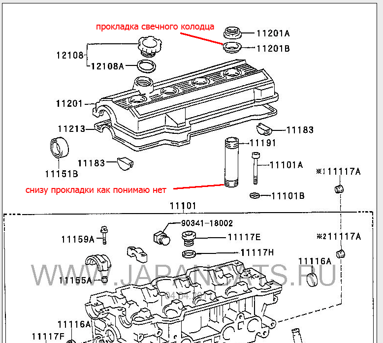

по маслу на резьбе свечей такая проблема:
Выворачиваешь свечу верх свечи вместе со свечным ключом в масле. То есть в свечных колодцах скапливается масло. Но с низу где электрод у свечи все отлично работает и сухо. Вот думаю прокладка свечного колодца стоит вверху и зажимается гайкой на которые прикручиваем клапанную крышку, а продавливает масло с нижнего конца свечного колодца (или трубки другими словами). Хотя возможно давит именно сверху просто масло стекает вниз и там скапливается...
Посмотрите может вы поймете как избавится от этой странной течи.
сейчас подумал масло сверху попасть в трубку никак не может, верхний конец трубки выше чем верхняя прокладка. Получается правильно думаю что масло поступает с нижнего конца.
И еще интересно чем можно эти трубки-колодцы подтянуть, они ведь явно не от руки закручиваются. Не сантехническим ведь ключом.
