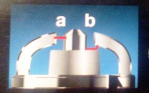

в этой теме уже все пережевано, почему ты сразу про многоэлектродные подумал догадываюсь..., есть еще иридий и пр. , ..производитель на авто рекомендует сразу несколько типов свечей, как и масел , мы должны правильно понимать ньюансы эксплуатации и выбирать то что нам подходит больше,..а работать будет все ..только чуть по разному..
остальные случаи это результат рекламы и неграмотности населения.
ты на мотюль намекаешь???...
перестань уже...тебе скучно без упоминания Motul?
@DIman, на зиму бери 5 ку, с зазором сильно не парься ставь в районе 1,0-1,1 и езди..., лучше подумай стоит ли ставить простые одноэлектродные ..когда есть возможность взять свечи современнее...
Если речь о многоэлектродных то они стоят наверное дороже.. Даже чем иридевые)))
@DIman, почитай тему, все давно расписано...многоэлектродные тоже разные...
..например многоэлектродный Бош супер 0242232502 стоят в районе 120р.шт. я про них писал много...
.. идельные свечи на мое ИМХО Denso FK20HBR11 которые markii выкладывал на 18 стр.
Для кого они идеальны? Они далеко не всем подходят....
идеальные( по конструкции) для нашей зимы и городских коротких поездок, или ты считаешь какому то авто от них поплохеет?..напиши что может случится и куда их точно нельзя ставить..?...лично я считаю что такие хоть куда ...
Бошей не хочу ставить. Друг когда брал свечи, из 6 свечей 2 были бракованные.. Нах, лучше нгк)))
у тебя друг какие ставил? в Энгельске произведенные?)... я тебе дал номер ..они вроде немецкие..
Скорее всего энгельские))
Но я честно не въеду в чем польза нескольких электродов :unknw: :unknw:
да ты че такой ленивый! :diablo: ..почитай уже давно все расписали....и опробывали...два промежутка искровых ..на этом сосредоточь внимание, многоэлектродность это другой бонус..ресурс..( про БОШ)
Взял бошь и е :spiteful:
Почитал щас тесты, ну да, дают электроды пользы)) Однако.. Чето я смотрю результаты, свечи одноэлектродные прирост мощности у денсы 6%, у финвала трех электродного тоже, зато у боша 2,6 (тесты проводились на тазовском пихле, 8клпн), снижение расхода у боша составило 3%, а у денсов те же 6% было)))
Плюс многоэлектродных это экология, вот тут дааа, аж по 30-40% снижение токсичности выхлопа))))
Вот тест.
Посмотрел на экзисте эти НГК - 150 рублей))))))) БЛИН)))))) Да еще и нашел интересную выписку из теста о том, что:
Кстати, если сравнивать с результатами теста одноэлектродных свечей, то лучшие из них (это NGK) смогли бы занять в общем зачете только четвертое место. А это означает, что «дополнительные» электроды влияют не только на ресурс, но и на такие характеристики двигателя, как мощность, экономичность и токсичность.
Осталось понять, какие нгк трех электродные мне подойдут...
А где свечки AUTOLITE ???????
Раньше хорошие свечки были
@DIman чтобы тесты были корректными зазор должен быть одинаков..иначе это все поверхностно,.. я до тебя хочу донести смысл двойного искрового промежутка, я ты опять на многоэлектродности зацикливаешься...совсем не на том внимание концентрируешь...попробуй вникнуть уже...
@DIman, я до тебя хочу донести смысл двойного искрового промежутка, я ты опять на многоэлектродности зацикливаешься...освсем не на том внимание концентрируешь...попробуй вникнуть уже...
..з.ы. чтобы тесты были корректными зазор должен быть одинаков..иначе это все поверхностно..
Вот кстати у бошей судя из статьи, зазоры плавали!
