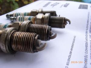

Denso Iridium Power IK20 после 50 тыс км.

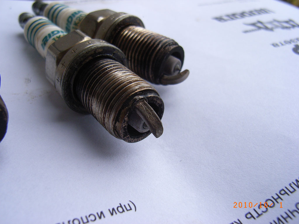

Короче есть на боковых электрода керамическая или кремниевая шубка, в одном месте даже нацарапал что бы показать глубину. Шубка эта серо-розового цвета. На 30 тыс км такого не было - хотя бензин тот же был 98й только не Экто - Спорт. Грешу на промывки 10-15 минутки - они все равно при работе испаряются наверное, и таким образом свечи засерают. Там же всякий толуол, сольвент итд :) В принципе ничего страшного свечи почищу пока новые идут.
Зазор везде одинаковый, замерил щупами - 1.15мм легко влазит. 1.20 еле влазит. Как я понимаю у этих свечей и должен быть такой зазор судя по названию IK20... Правильно понимаю?
я всегда на своих машинах ставлю зазор 0,8.
отмочи в ортофосфорной, отчисти всё, выставь зазор 0,8 и оченно удивишься расходу.
замерь компрессию.
если свечи лежат по порядку, то во 2-м компрессия должна отличаться. свечка чуть отличается.
зазор должен быть 1.1
насчёт уменьшения зазора -есть такая фишка, пишут что машина доже лучше в морозы заводится. причина -легче пробить меньший зазор, нет пропусков зажигания.
но не вижу связи с уменьшением расхода в нормальных режимах если нет пропусков в зажигании!!!
если свеча лупит при 0.8 и при 1.1мм то разницы для движка никакой, точнее даже наоборот, при большем зазоре, искра более мощнее.
У тебя турба, там при наддуве зазоры нужны меньше и так чем у атмо, тк повышенное давление создаёт сопротивление искре....

Не нужно выставлять уже давно ничего, еще со времен простых свечей по каталогу. Зазоры уже стоят. Другое дело если ресурс преодолен давно, зазор сьелся, а покупать новые не хочется.

взял у RadioFanat ортофосфорную кислоту попробуем почистить. Метод чистки серебра не прокатил, отложения как сидели на электроде так и сидят. Я имею ввиду соль + сода + фольга + горячая вода и помешивание.
