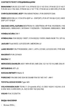

Здравствуйте. Сейчас как никогда актуальна данная тема. Можете посоветовать хорошую адекватную альтернативу оригинальному j3, уж сильно дорого стои или в данном случае лучше раскошелиться, огласите экспертное мнение, плиз. Читал, что подходит ENEOS SUPER AT FLUID, но нигде не нашёл отзывов, будто никто и не заливал, смущает, что по допускам выходит мульти жижа, везде пишут, что нельзя смешивать sp3 и j3, а это масло якобы и туда, и туда подходит. Есть кто уже протестировал, никаких лабораторных данных не нашёл по нему, является ли оно аналогом для оригинала j3?

Так ведь это та же мульти жижа, которая по описанию может литься всюду, настораживают такие чудо-масла)))
И что, что мультижижа. Всюду она не может литься, а только там, где по мануалу требуются маловязкие масла.
4 часа назад, mr_Mouse сказал:
А это вы по своему опыту говорите? Если да, то как сами меняли и сколько уже отбегали на данном масле?
Нет, zic не лил. То что написано мульти, ничего страшного, для вашей акпп нужно маловязкое масло

A то, что оно по своей сути тоже мультижижа, не смущает?
26 минут назад, fareastwood сказал:
на ней не написано мульти:secret:
