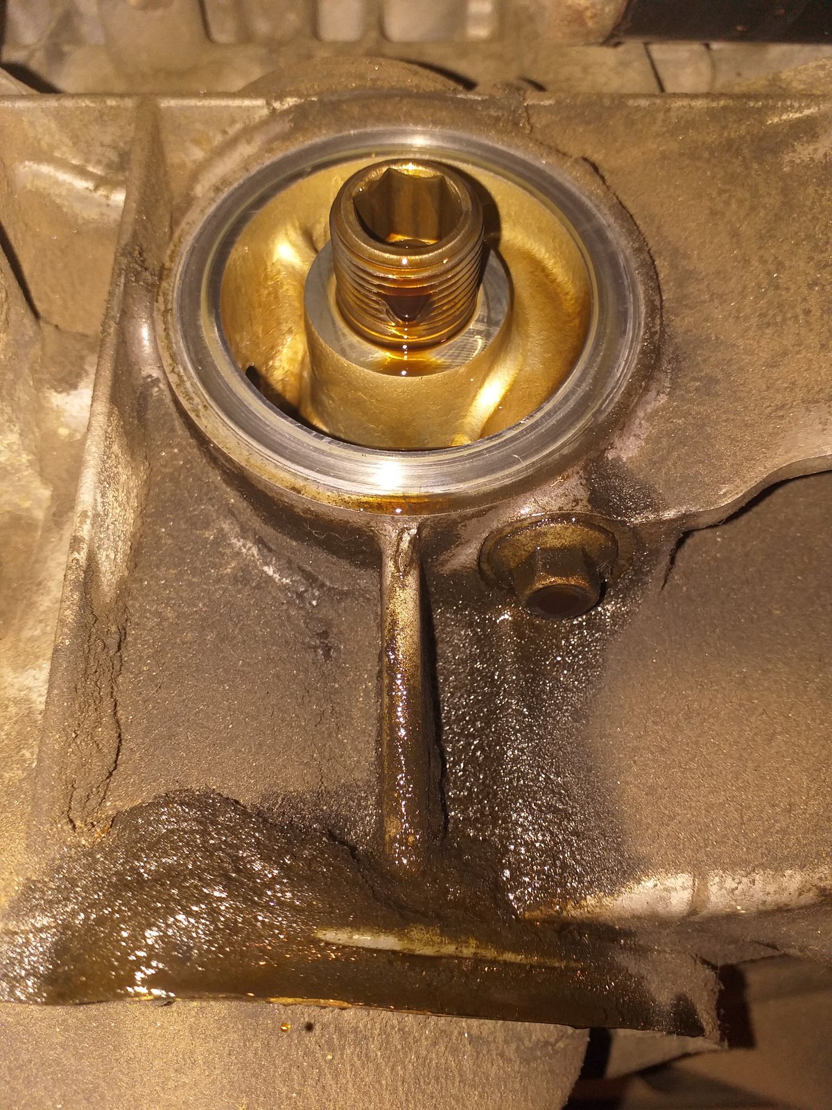

fareastwood а ты его уже ставил? Прилегает нормально? А то смотрю торец выпуклый, чтобы не было как здесь.
конечно Dumus ! Я как раз сейчас катаю такой!
На потёки не обращай внимания, это от снятия старого фильтра
20191012_135102.thumb.jpg.14feffec99a44873d6a98f6c14914754.jpg20191012_135107.thumb.jpg.e889845aafe060afc1d3bff6a76b43c5.jpg
Торец выпуклый у фильтра, да, но немного.
