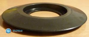

Противодренажный клапан выполнен из резины, лепесток легкий, тем не менее форму обратную принимает неохотно. Поверхность дренажных отверстий перекрывает не очень плотно - такое ощущение что побежит. Однако проверяется это на деле, а не простым осмотром.

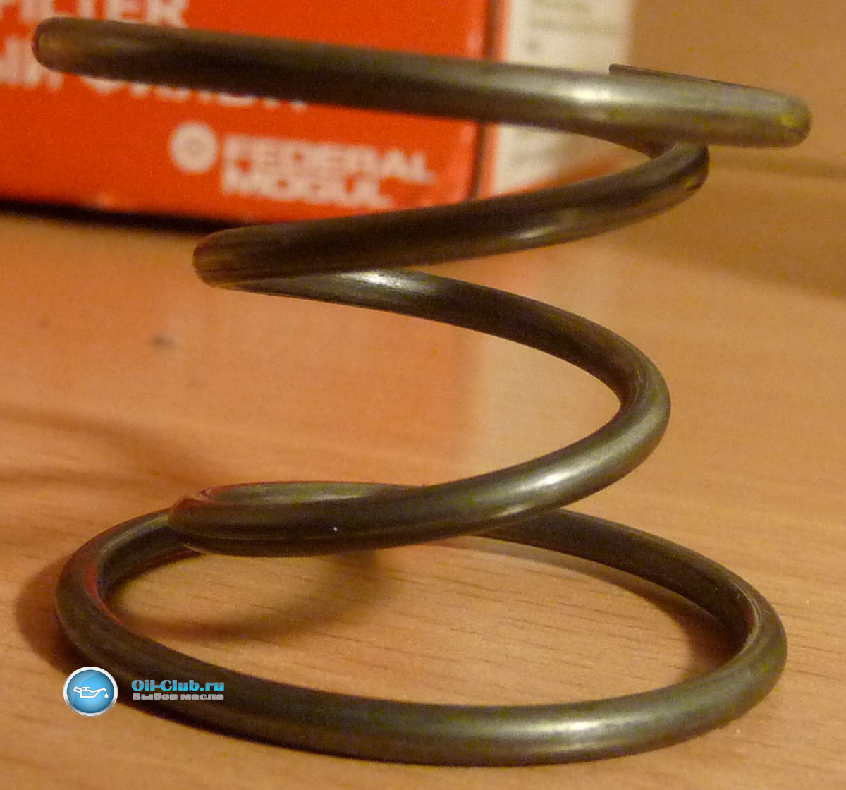

Пружина - держит все это хозяйство в корпусе.

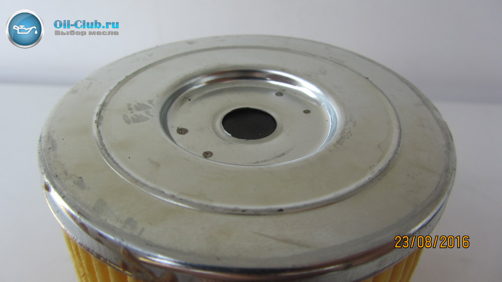

Как я и говорил на просвет фильтрующий материал у Champion COF100208S тонкий, просвечивает сильно. Наш эталон Nitto выглядит серьезнее. Равномерность нормальная. Дыр в материале нет.
Толщина фильтрующего материала Champion и Nitto в сравнении.

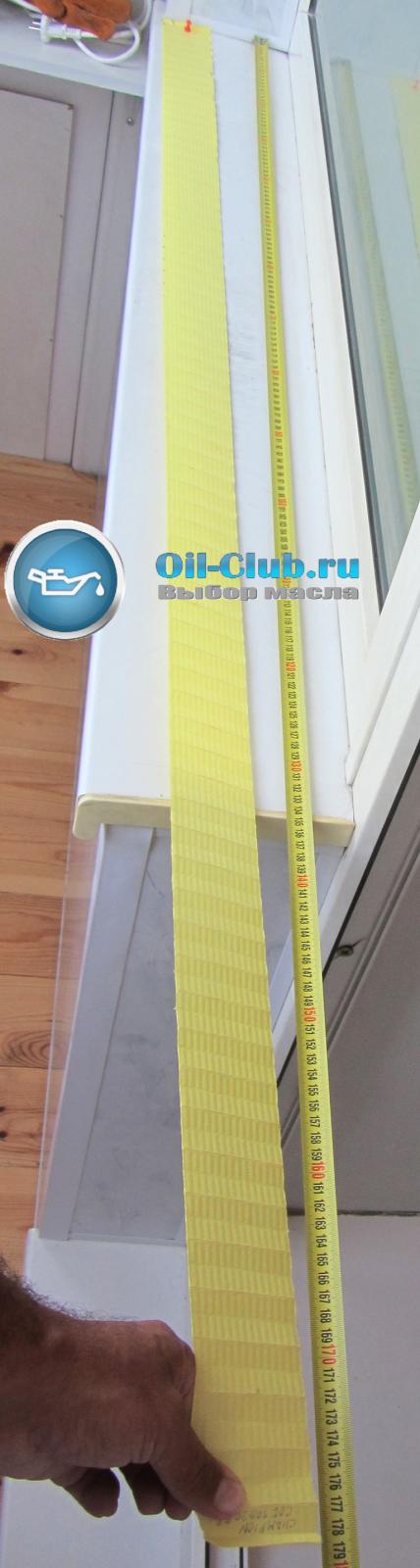

Полоса фильтрующего материала длинной 179см - это много.
Фильтрующий материал под микроскопом
Полезная площадь фильтрующего материала: длина 179см x ширина 6см = площадь 1074см2 (очень много, пусть даже материал тонкий, зато его много - это реабилитирует.)
Давление необходимое для открытия перепускного клапана: Вес = 1.1кг; Ди=11мм; Давление = 1.2 бара (как в идеале и должно быть)
Вывод: Фильтр на четверку но с минусом. Противодренажный клапан как то не внушает доверия. Фильтрующий материал тонкий - хотя опять же его очень много. Есть излишки герметика. Дубовое резиновое кольцо. Фильтр оставил двоякое впечатление - задумка вроде хорошая, а реализация хромает.

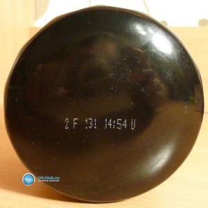

дата производства, если это она, закодирована

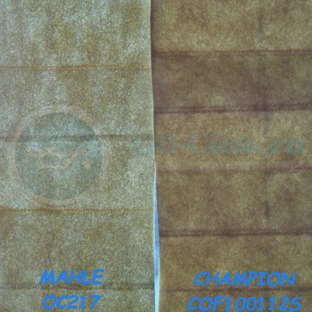

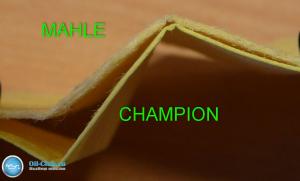

фэ тоньше по сравнению с mahle
Площадь фильтрации составляет 1292 см2, что не плохо для "пятёрочного фильтра"

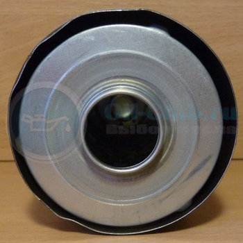

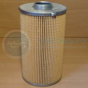

Масляный фильтр Champion C 030 с пробегом 1 811 км,изнутри.

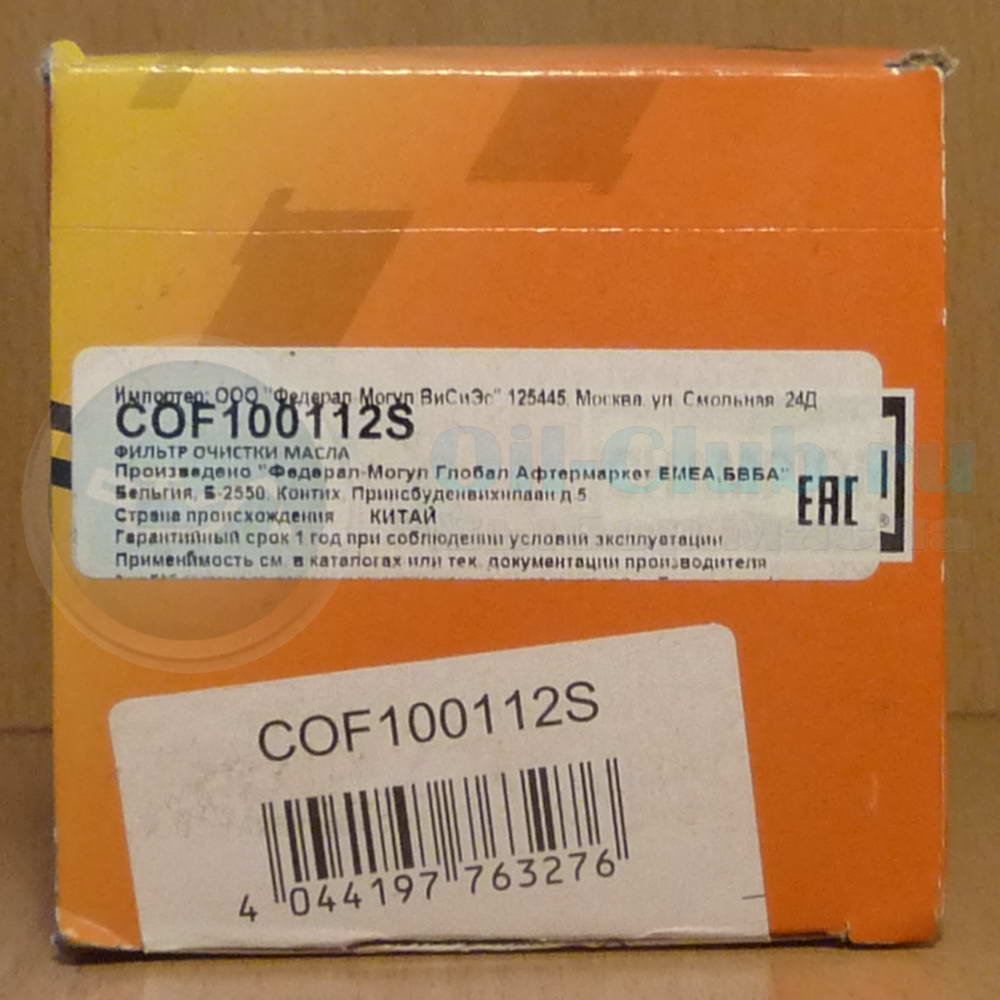

Вот такая коробушка у данного фильтра, вся в стикерах.
Фирменый стикер который заклеивает крышку имеет штрих код германии, сверху стикер от поставщиков, указывает на бельгию, при происхождении фильтра якобы Китай.
Короче запутают обывателя, как надо, вообщем made in ... не указано.

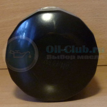

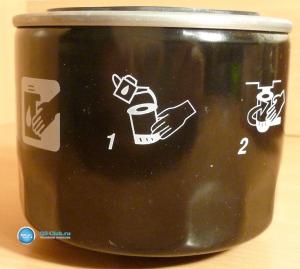

Фильтр нормально окрашен, четкий шрифт.
Имеются пиктограммки-инструкция по установке.
Фильтр запаен в пленочку.

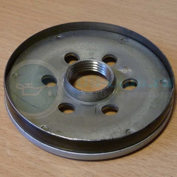

P1250700.thumb.JPG.37a8c30d2bb343b485f2ac3ebe9208fd.JPGP1250701.thumb.JPG.764240bf389ed6a4d93f0fb3266f605e.JPGP1250702.thumb.JPG.de1378028511d301ab54597e8ad1c67c.JPGP1250703.thumb.JPG.0d98dc1ddab87caac79df28e223dbbbf.JPG
На крышке видна дата изготовления.
Металлобработка с этого ракурса хорошая.
На резьбе малость мусора.

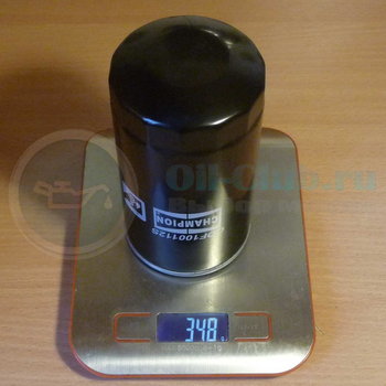

Габариты, вес

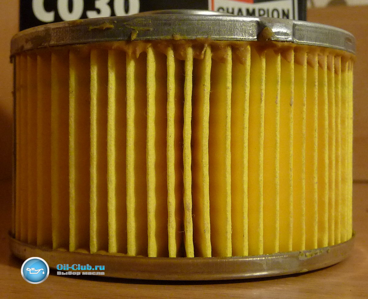

Катушечка в хорошем исполнении.
ФЭ расположен равномерно и довольно часто.
Клея поддтеков нет.
ФЭ жесткий, на разрыв устойчив.

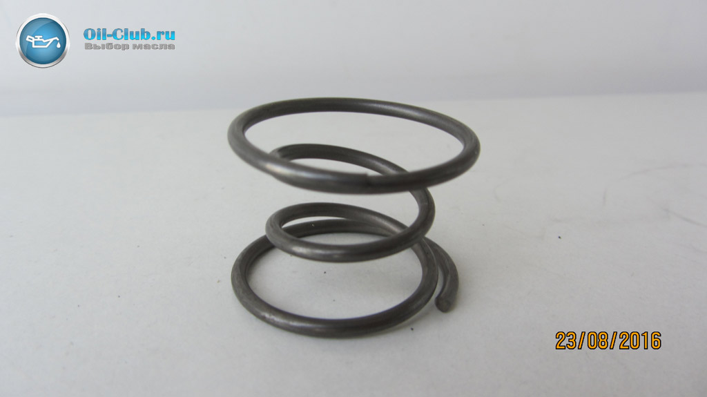

Пружина обычная со складывающимися витками внутрь, хоть не множко, но скрадывает свое место.

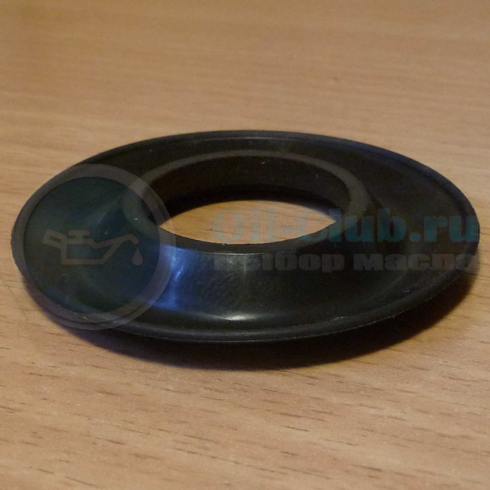

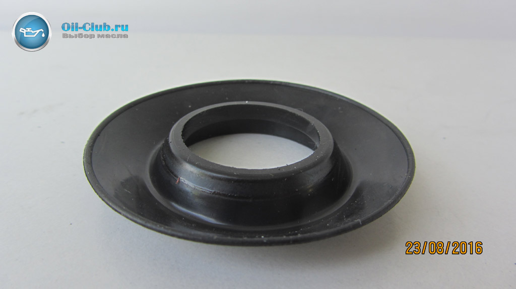

Противодренажный клапан хорошо прилегает, нормально восстанавливает форму, схлопывается, но это резина, причем не тонкая.
Но все таки клапан не продувался.

По толщине чемпион совсем чуть чуть уступает.
На просвет, вроде похожи ФЭ.
Ну как заключение:
Фильтр к применению можно смело рекомендовать .
Все при нем, придраться не к чему.
Добротный фильтр.
Изменено пользователем Ermito
Ermito спасибо друг. Господи, какой же это все таки матёрый фильтр. Жаль , что их так мало в продаже. Палочка- выручалочка в виде дополнительно вмещаемых 800 мл моторного масла, для тех у кого малый объем масла в картере, можно влить всю 4-литровую канистру масла, без остатка! Ну и бонус в виде более 2х квадратных метров фильтровальной шторы! Где такое видано?
Если кому интересно, фильтр имеет резьбу 20Х1,5 мм. Подходит на все ниссаны с моторами серии HR, MR, K9K - и их французские аналоги от Рено. Должен подходить на "корейцев", главное чтоб по длине (высоте) ни во что не упирался.
Есть ещё фильтры в точно таком же исполнении:
Champion F112, F112606,
Hengst H14W17,
STELLOX 20-50287-SX,
KOLBENSCHMIDT 50013361, 361-OS,
MANN W840.
