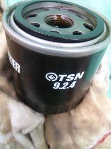

накатал жалобу в цитрон, мне прислали ответ с отдела рекламаций, мол данный фильтр (63) изменил цвет и технологию уплотнительного кольца, без ухудшения его хар-тик, мол они все проверили на стенде ещё раз при -20С, у них все зорро! я отправлял им фотку, щелкал мобильником каплю на втором.
мужики, только не баньте меня по IP и не бросайте в терновый куст)) я опять перепутал, что номера перепутал, пусть будет отмена отмены.
на фото все верно, 63й заказывал, 63й пришел, их же использовал, масло давит с фильтра из под завальцовки (как и писал выше Володимир с камри и фордом).
надел VIC 110, сижу довольный-придовольный (кому не понятно зачем покупать эти фильтра, отвечу, чтобы радоваться жизни на пустом месте!).

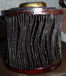

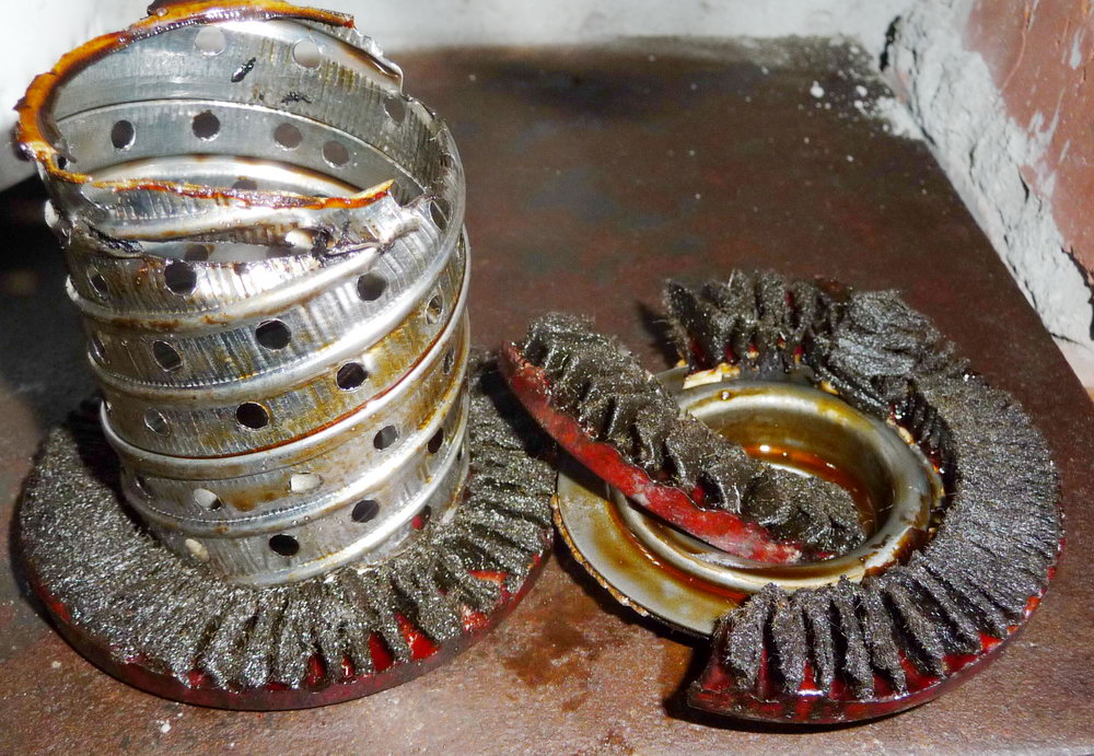

собственно вот:
порадовали "аналоги" :)
обратный клапан по типу корпус-пружинка-фильтр-резинка. Резинка добротная не сильно "дубовая" форму после деформации сохраняет. Жалко, что масло не держит.
фильтрующий элемент не знаю сколько складок имеет, забыл посчитать после увиденного. герметик намазан как попало.
с одной стороны складки густо, с другой пусто.
но бумага производит благоприятное впечатление, пока ее не трогать. от нажима рвется.
препускной клапан как будто прикипел, пришлось приложить усилие, после стал нормально ходить. его удерживает с другой стороны пружина.
ну, и собственно, что меня поразило после вскрытия:
качество: без комментариев
из плюсов: на вид хорош и дешев.
минусы: ну.....
выводы: спасибо ойл клубу

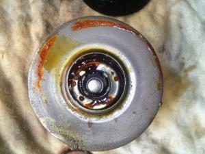

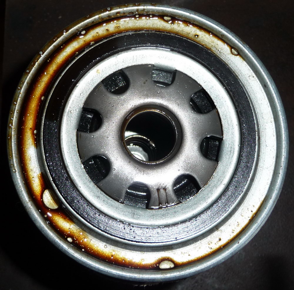

Фильтр TSN 9.2.38. Давно в гараже валялся, поэтому такой внешний вид.Пробег 7500. Фильтр из довольно плотной бумаги, только в отличии от Кольбена, не равномерно и перекошена вся,  есть наплывы герметика, уплотнительное кольцо, круглого сечения.  Цвет был красный, лампа давления гасла так же как на Кольбене.   Для промывки купил еще один фильтр, цвет изменился, уплотнительное кольцо стало плоское, было 6 отверстий, стало 8, изменились проходные отверстия, стали круглые,замок по спирали.  Бумага, если присмотреться, вроде  ровно уложена, дальше вскрытие покажет.

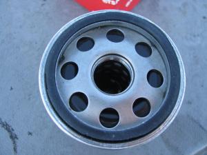

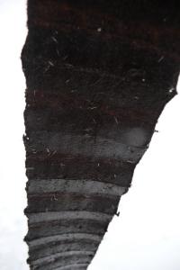

post-4394-0-57662200-1457149686_thumb.jpgpost-4394-0-07328200-1457149785_thumb.jpgpost-4394-0-20120100-1457150008_thumb.jpgpost-4394-0-97766600-1457150186_thumb.jpgФильтр масляный на камминз серии B .Брал коробку в 2009 году 10 штук , цена за один 165р .Это снимки последнего , буду ставить . Опыт эксплуатации косяков не выявил .Вскрывал первые два . один после зимней эксплуатации всё вполне достойно . Есть одно заявленое не соответствие надписям на фильтре , флеткарт LF3806 другой по внутренней конструкции и применяемым материалам , а как заменитель LF3349 вполне соответствует. На зиму ставлю LF3806 (фирменный материал стратопор усиленный железной сеткой по складкам фильтровального материала) цена 750р в 2010году брал 10 штук .
