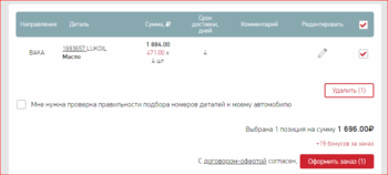

Если нравится заводское масло, то вот оно же:
Цена в районе 2000 за 4 литра (продается только в литрушках или в бочках)
