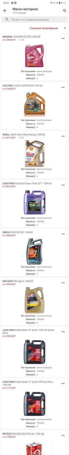

масла такой вязкости, в глаза, даже в магазинах ни разу не видел
Skif_tlt ессно, они существуют, в природе, кто же спорит? Но мне они на глаза не попадались никогда. А может, я на них внимания не обращаю просто
