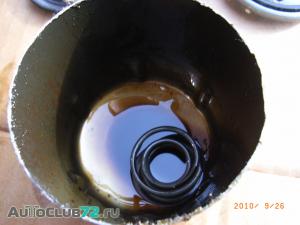

Прижимная пружина и сгусток грязного масла с кусками нагара на дне. Для 3000 км которые прошел этот фильтр - много. Обычно я на вскрытых фильтрах вижу меньше грязи. Тут скорее заслуга не фильтра а промывки 15 минутки.

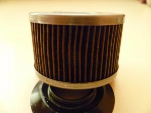

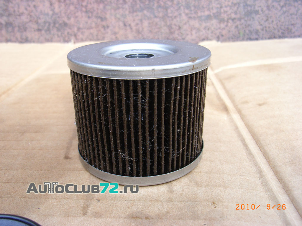

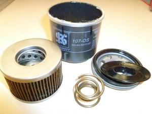

Kolbenshmidt Изготовлен хорошо - следов клея/герметика ни где не замечено. Фильтрующий элемент уложен ровными складками, равномерно. По диаметру фильтр. элемент полностью занимает свободное пространство в корпусе, но вот по высоте катушку можно было сделать и чуток повыше (видимо все же экономят) так как место есть - пружина по высоте в разомкнутом состоянии 21 мм. Противодренажный клапан эластичный, перепускной клапан в меру упругий. Корпус жесткий, при нажатии руками - можно сказать не деформируется.
Количество складок у Кобеля 63 (у двух юзаных мной оригиналов 58 и 56), Глубина складок - 11 (у оригиналов 13 и 10), Диаметр - 61 (у оригиналов 61 и 58), Высота - 39 (у оригиналов 46 и 41).
Так что Кобель на высоте, хотя оригинал лучше, тот что похож на Mahle, но и цена на него соответственно прилично выше. Надо будет Mahle попробовать.

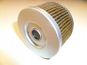

Kolbenshmidt картридж
Плюсы - хорошая бумага, как на Мале, впаяна в платик, качество без сомнения. :bravo:
Минусы - не равномерные складки и меньшее количество 70, против 77 у Мале.
В фильтр непонятно зачем встроен убогий клапан (внизу на фото), который на поверку водой оказался не герметичен.
На Мале отсутствует за ненадобностью ибо фаска самого фильтра служит клапаном.
И сстати у использованных фильтров Мале и Генгст складки ни когда не были так перекошенные, как у Кольбен. :crazy:
Внизу с права Мале, улавливаем разницу. :rolleyes: (к сожаления фото старое, сделано с увеличением, потому весит много, если что убирайте)
Если по пятибалке выставить оценки, наверно так Мале- 5, Кольбен- 3 с + :pardon:

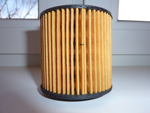

картридж
внутри видны следы клея, которые легко убрались зубной щеткой. Если сравнивать с Mann, то у Mann грани покрыты лаком, длинна штор во всю высоту, и с виду он лучше.
Изменено пользователем maxim5555

maxim5555, спасибо за фото, это на БМВ? и я так и не понял, в сравнении что лучше Манн/Kolbenshmidt?
на бмв, манн лучше

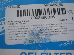

Приобрел себе масляный фильтр Kolbenschmidt серии 50 013 820. Если честно, то я немного расстроился:Уплотнительное кольцо прямоугольного, а не круглого сечения. На перепускном клапане след толи клея толи краски, шрифт на корпусе фильтра размытый. А страна изготовления -Тунис. Ну да ладно,будем считать как @torcon подметил-колбен, он и в африке колбен :D
@Hduty83, ну пока обвинения не серьезны ;) Ты бы его распилил - вот тогда бы мы узнали какого качества Тунис :)
Hduty83, ну пока обвинения не серьезны Ты бы его распилил - вот тогда бы мы узнали какого качества Тунис
Да чего то жалко мне его пилить :) Вскрою после следующей замены масла, заодно и посмотрим как он свое отработал
