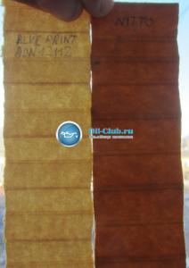

Купил на Экзисте целых 4 штуки по 170 р., буду юзать..
Share this post
Link to post
Share on other sites

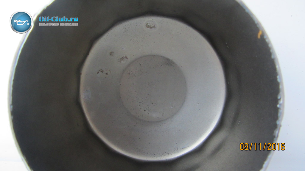

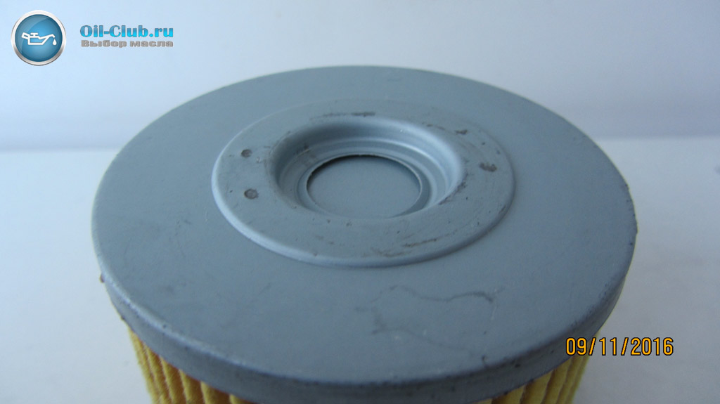

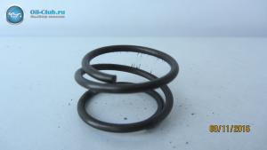

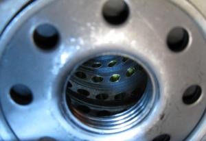

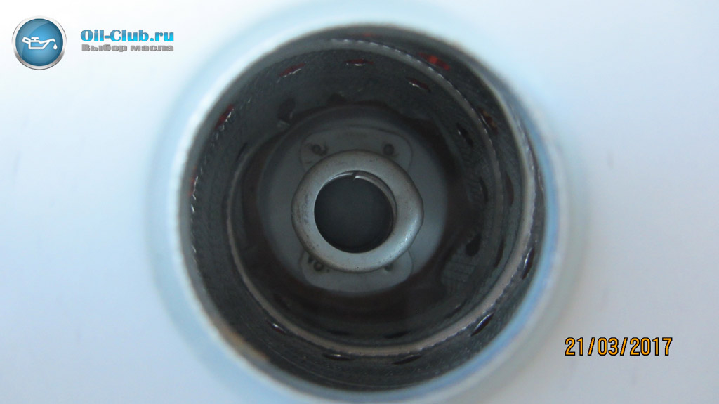

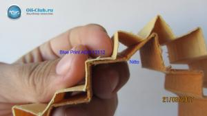

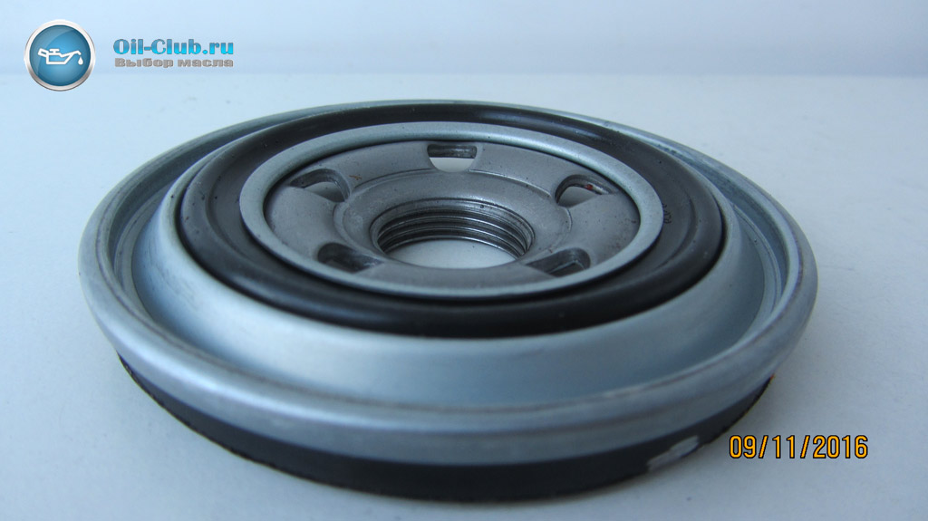

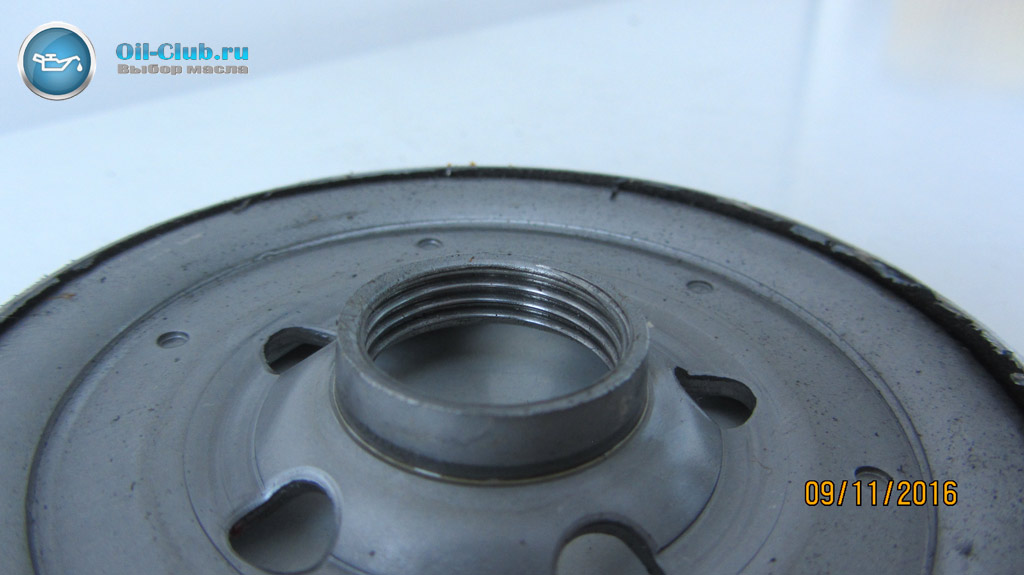

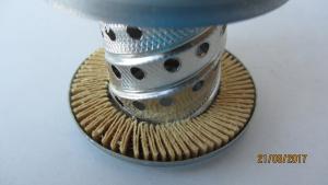

Внутрянка как у фильтра sfec, но сфек имеет тоньше бумагу (фильтр для vw passat b5, golf IV),пружина клапана как у кнехт для лачетти
Share this post
Link to post

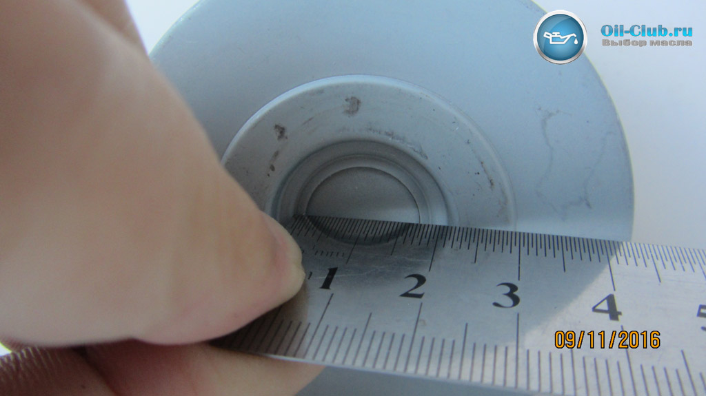

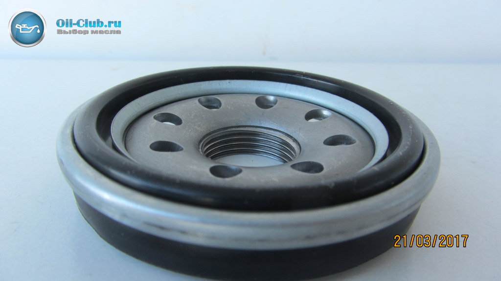

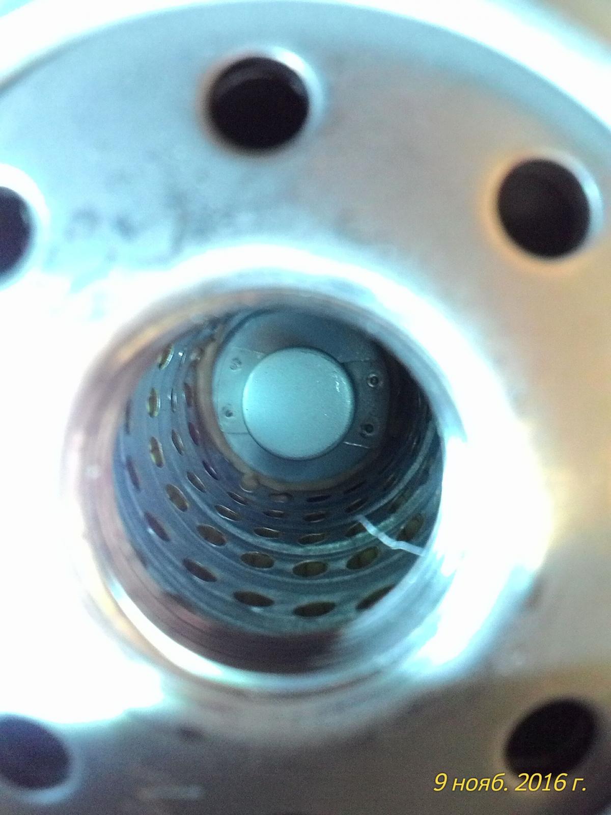

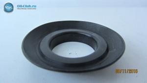

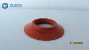

@Зеленоградец, интересный BluePrint для наших VAGов. Конструкция явно отличается от китайщины от GW, Zekkert... Красный антидренажник чего стоит. Второй антидренажный клапан с пружиной видно в отличие от китайщины. Жаль, уплотнительное кольцо обычное.

@Dimmy, есть в каталоге с высоким кольцом, но их из троицы никто не продаёт.

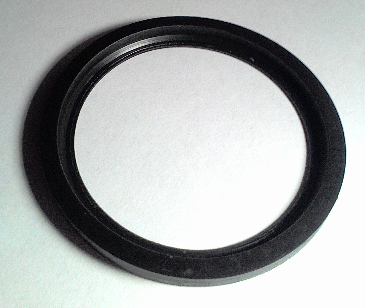

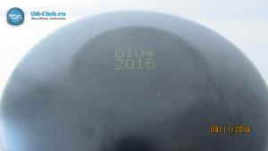

Масляный фильтр-картридж Blue Print ADA102107. В комплекте уплотнительная резинка крышки стакана. На вид - добротный, хорошего качества. Где произведен - не указано, ни на крышке, ни на самом элементе.

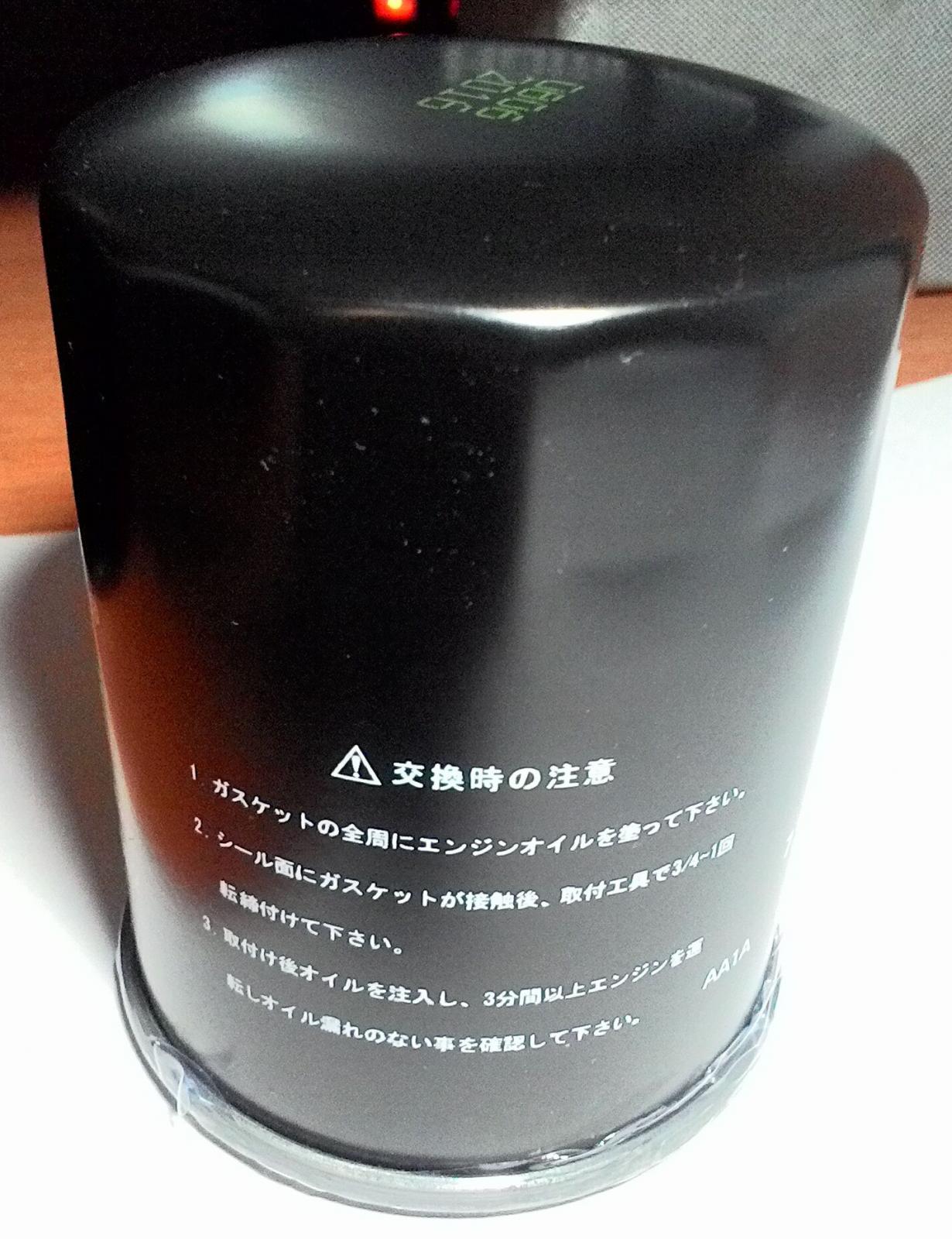

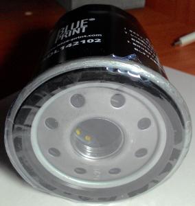

Очень рекомендую владельцам KIA, Hyundai, Honda, Mitsubishi.
и Маздаводам тоже, 3,6 и т.п.

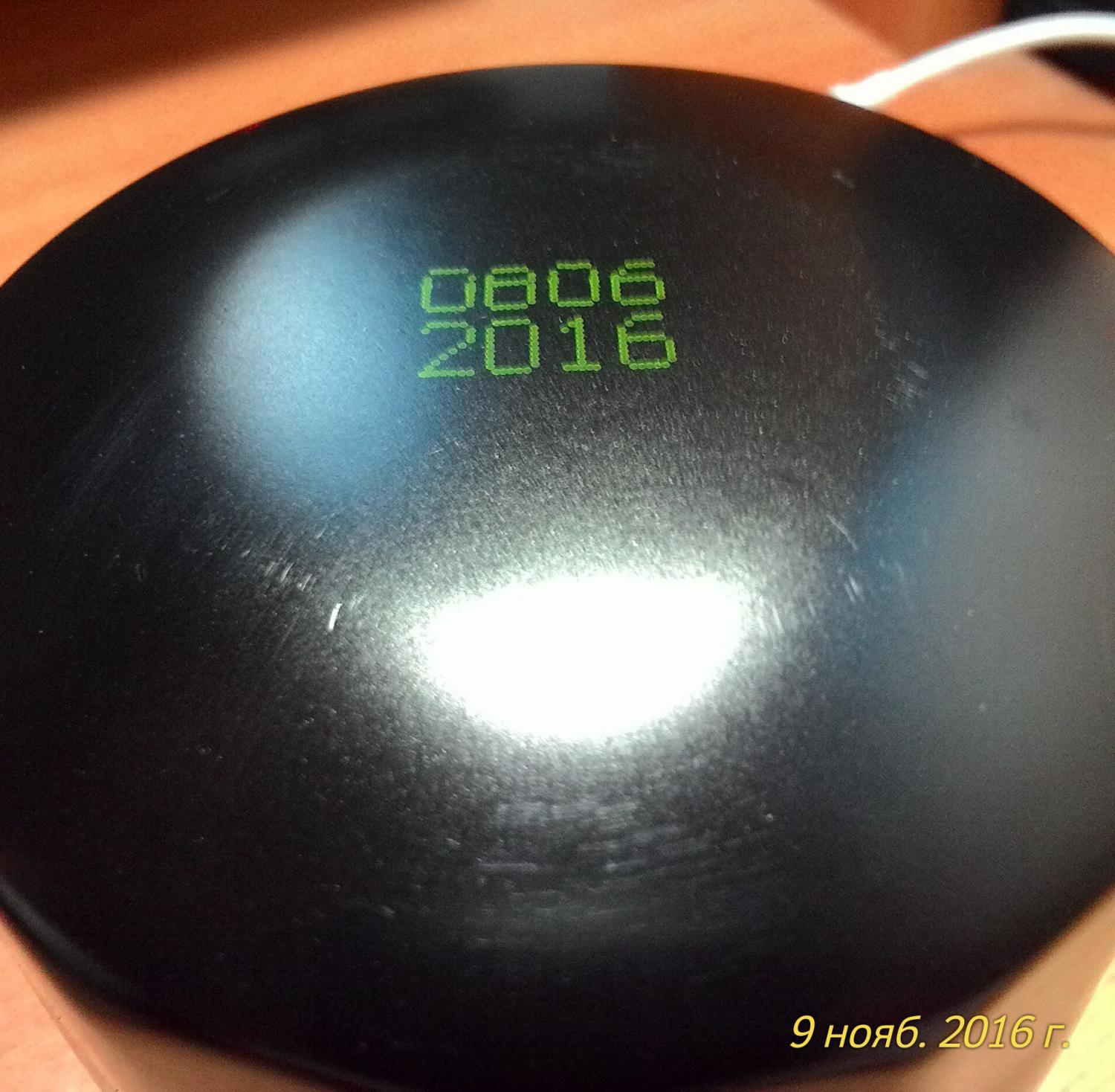

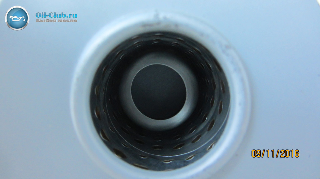

Bilstein Group.У них завод в Шанхае есть.Может оттуда.У европейских фильтров нет плёнки прозрачной.

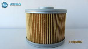

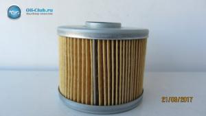

Сейчас установлен именно такой фильтр на авто из профиля. Ранее делал его мини-обзор без вскрытия: http://www.oil-club.ru/forum/topic/3-maslyanye-filtry-obschaya/?p=437425
Оффтоп
В данный момент у меня на авто их топливный фильтр ADH22329 и воздушный ADH 22232. В целом оцениваю их продукцию на 4+.
До того как их купила Bilstein Group они славились качеством оригинальных запчастей, т.к. сотрудничали японскими заводами и поковали их изделия (изначально марка создавалась как поставщик запчастей для японских авто).

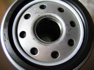

Блю принт китайщина, в накладной автодока было написано.

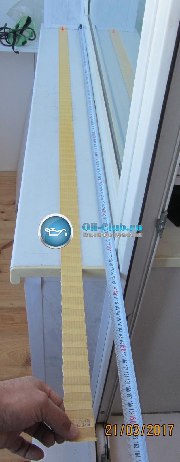

Азиат для азиата как всегда нормальные фильтры делает, а для вага фуфло гонит)) Тут толщина шторы раза в 2 больше, чем у http://www.oil-club.ru/forum/topic/3-maslyanye-filtry-obschaya/page-170?do=findComment&comment=762275
