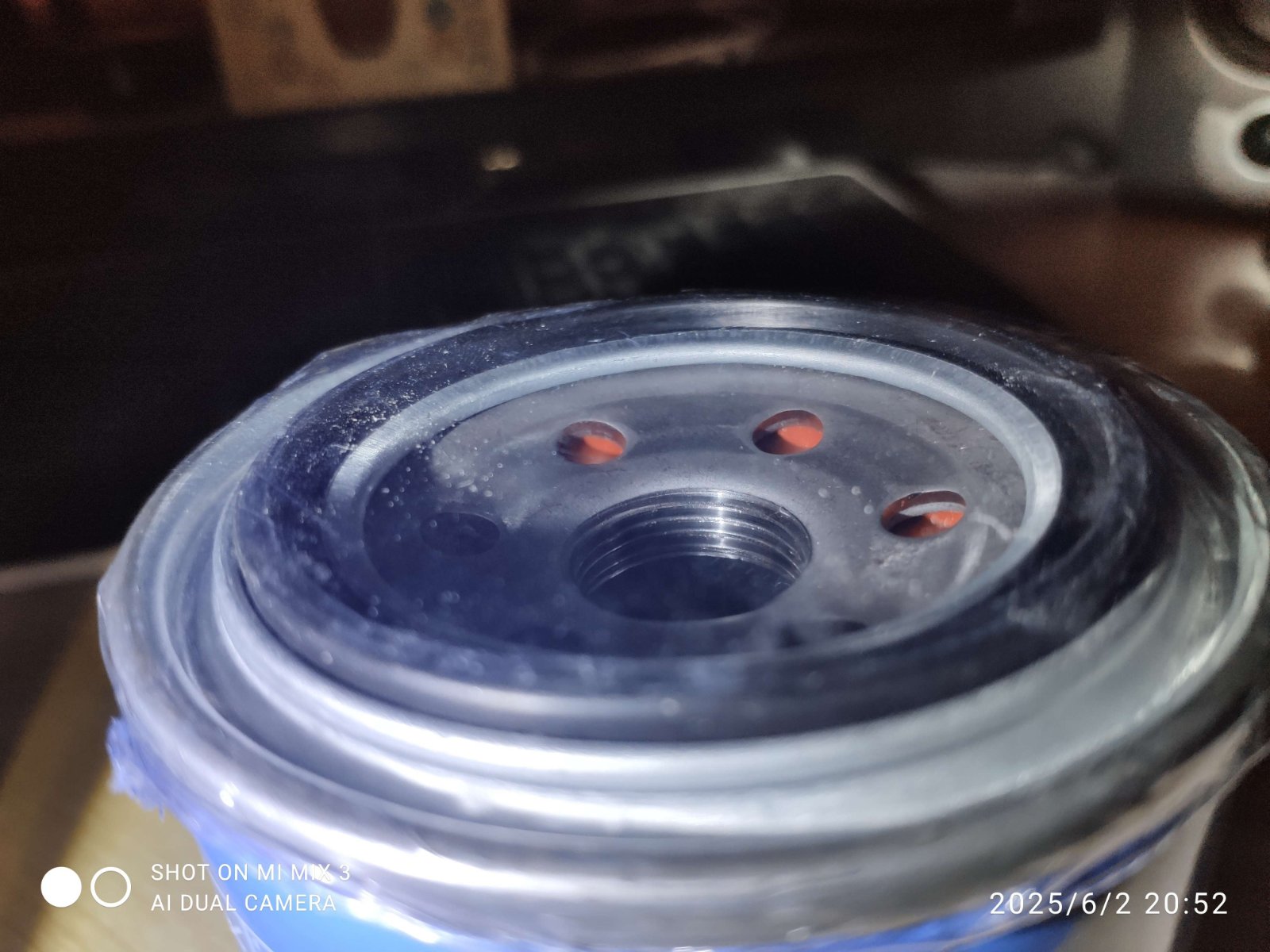

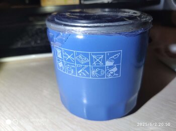

Я что-то весь в сомнениях. Сомневаюсь в подлинности. Фильтр с emex. Забрал сегодня.
Вызывает подозрения масса фильтра, цвет фильтрующего элемента - прям светло-жёлтый, раньше был желтее по памяти. И к внутренней обойме не совсем плотно прилегает с одной стороны, а на против почти плотно (на фото сложно показать). Замерил внешние размеры - сходят с оригиналом до миллиметра. Шрифты пальцем точно не стираются.
Что думаете: оригинал или лучше вернуть?
33 минуты назад, Holms34 сказал:
Я бы тоже засомневался. )
Итак, фильтр точно был поддельный. Сдал его обратно. Поставщик MANC.
Купил такой же по наличию в автодоке. Этот имеет все привычные особенности визуально и масса 356 грамм.
Кстати, воздушный фильтр Hyundai / KIA 28113 C1100 тоже паль оказался (поставщик ZOOA). Так же сдал и купил другой в автодоке. По всем признакам оригинал.
Всё выше сказанное конечно не реклама, а личный опыт. Подделки прям стали на уровень выше. Тяжелее отличать визуально.
знаток , это корейские Манны, на них всегда пленка есть. Нет на европейских (немецкие, боснийские).
Изменено пользователем Andrey_74
12 часов назад, знаток сказал:
На оригинальном тоже целофан есть ?
Да, всегда так было. И на "HYUNDAI | KIA 26300-35531" тоже идёт плёнка сверху.
