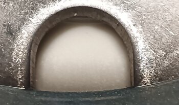

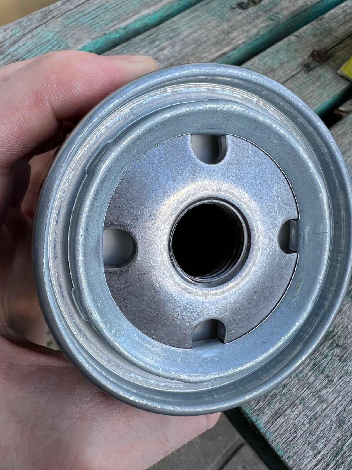

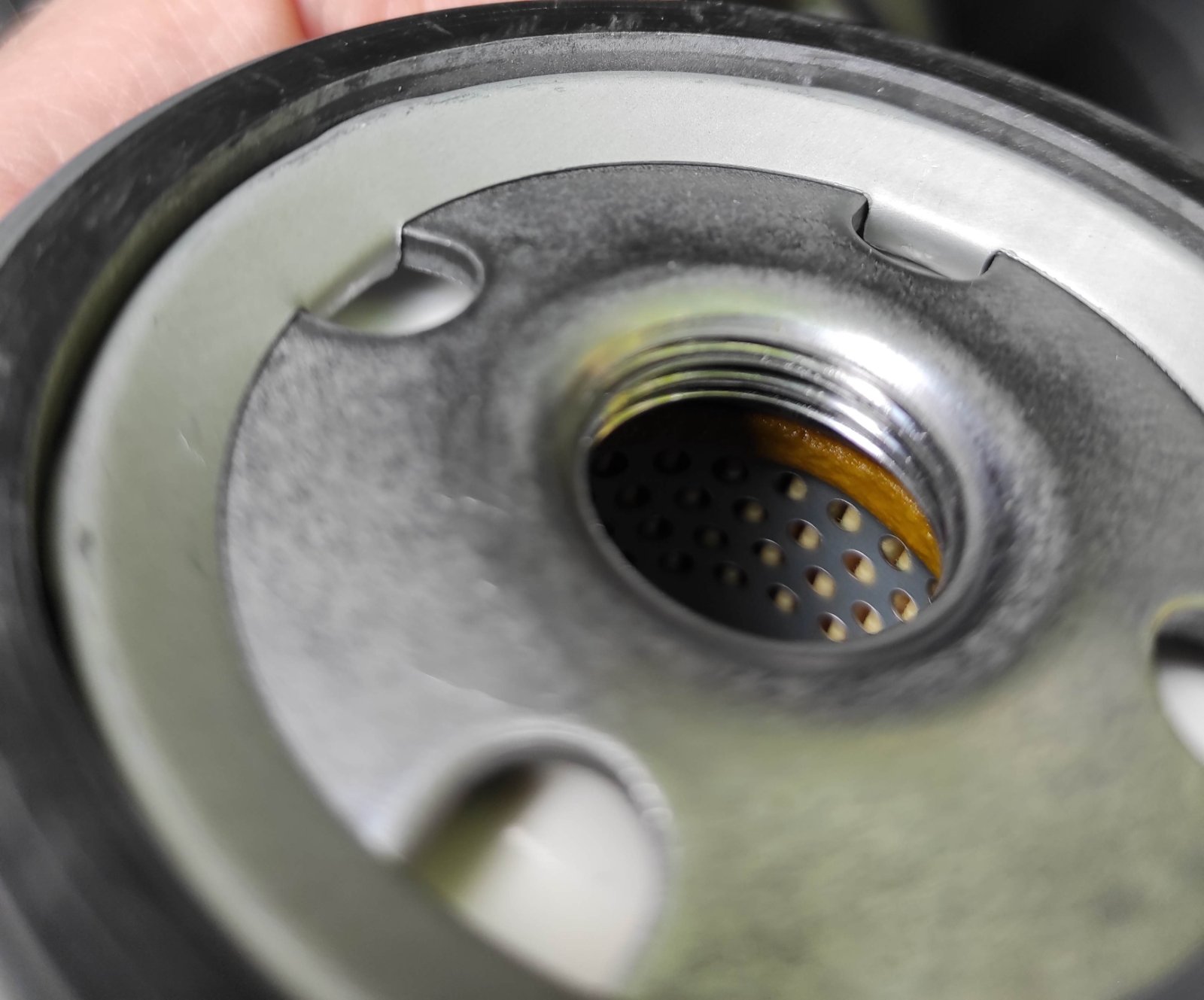

Сегодня другу взяли такой на Прадо. Не понравился выглядывающий герметик)
Владимир09 , на боснийских да и на многих немецких это норма, по крайней мере на большинстве тех, что я видел, хотя вначале тоже отнёсся с опаской)).
Изменено пользователем Andrey_74
50 минут назад, Andrey_74 сказал:
Не, мы в подлинности не сомневались) Просто само исполнение из-за этого выглядывающего герметика как-то не очень...
5 минут назад, Владимир09 сказал:
Тоже был удивлен, когда ещё 6 лет назад взял немецкий W67/1. Отдал тогда его знакомому на промывку, а потом понял, что для подобных фильтров это норма, разница только в количестве герметика).

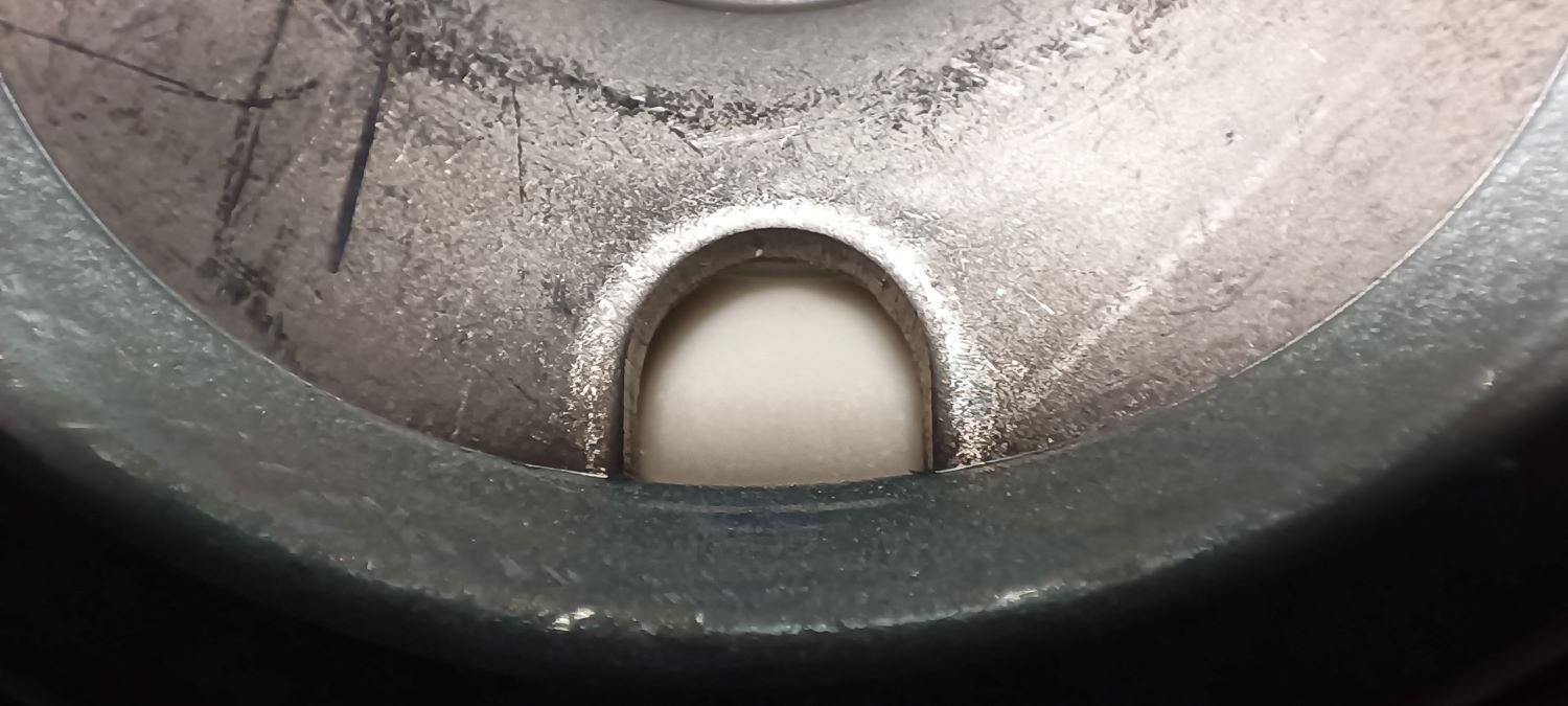

никто не пилил/не исследовал новый вид фильтров w71295 (онже ориг ваг) которые попадаются на озоне прям почти как идеальная подделка? с белой синтетикой, пластиком внутри - но без буртика под резинкой и выраженных заломов у вальцовки.
уже недели 3 не могу понять подделка или нет, если подделка то в мусор ее или можно ставить. набрал тут немного их, лежат.. сам мало что шарю даже если распилю.

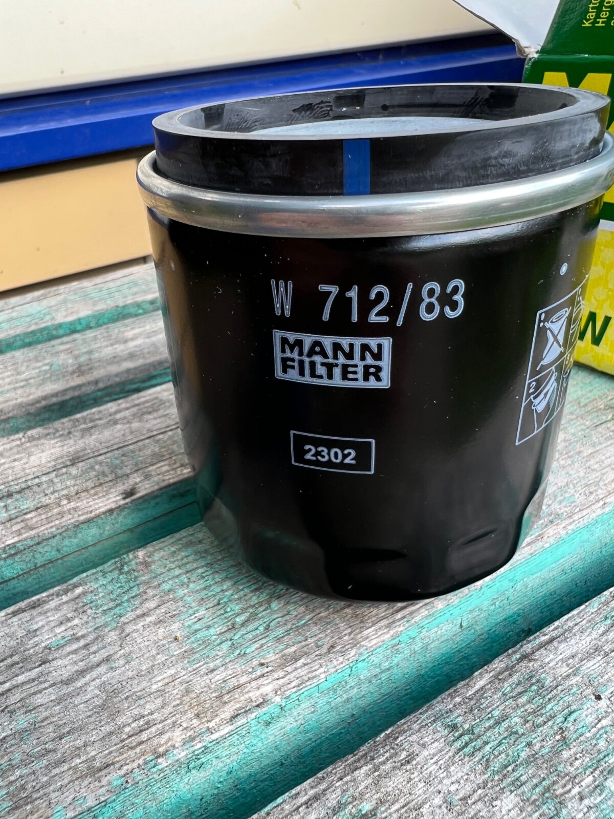

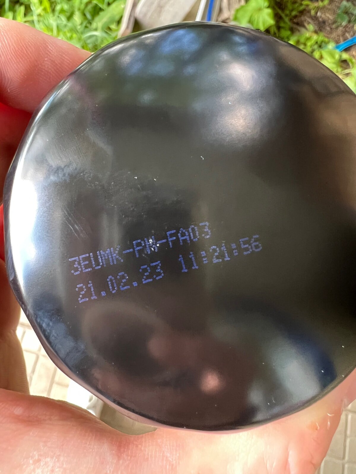

Сегодня забрал на вб. Специалисты что скажете? Написано made in Germany . Дата производства светится синим на солнце, под обычной лампой чёрное)
Изменено пользователем alexflo

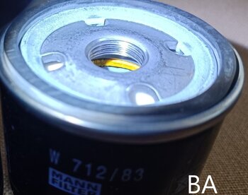

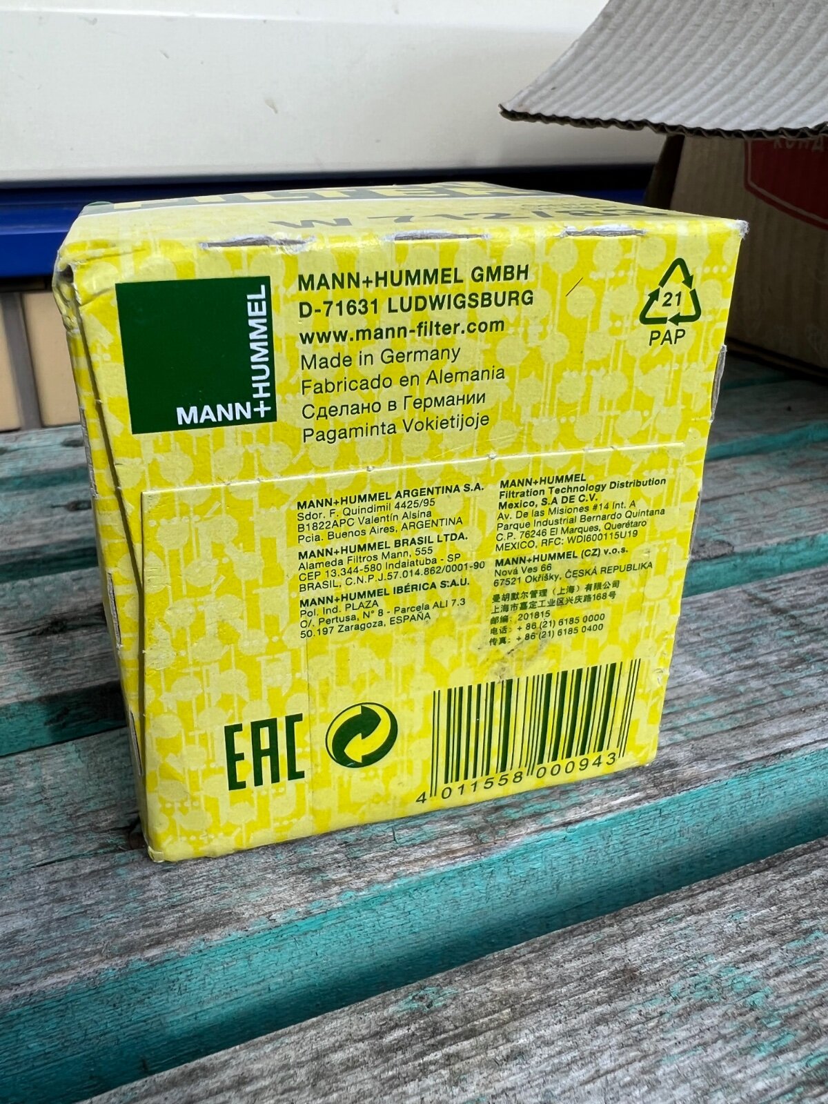

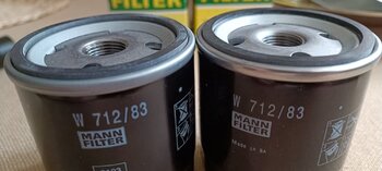

Сегодня в Автодоке получил почти такой же. Направление - сам автодок. Сравнил с имеющимся в наличии сделанным в Германии в 2021 году.
Made_Ger.thumb.jpg.a6a226a64fb92c8dde97a765afe1d8f9.jpgDate_Ger.thumb.jpg.0af1ac02062010fbe12e0cab17640437.jpg
1. Сразу смутило отсутствие УФ защиты.

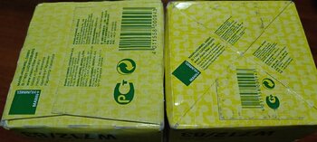

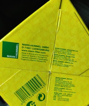

2. Я не специалист, но всегда думал, что штрих-код зависит от страны производства, тут же один сделан в германии, второй в "Босния и Герцеговина" (так и написано на коробке), а штрих-код одинаковыйDno.thumb.jpg.bf40a60be3f1bcb9a2e07b8eb40e8a48.jpg
3. Герметика много
Kley_BA.thumb.jpg.595b2abc8c6deac8bd9d39fceb715a89.jpgKley_Ger.thumb.jpg.2b97a40f169fbd5fca338cce5bf7426c.jpg

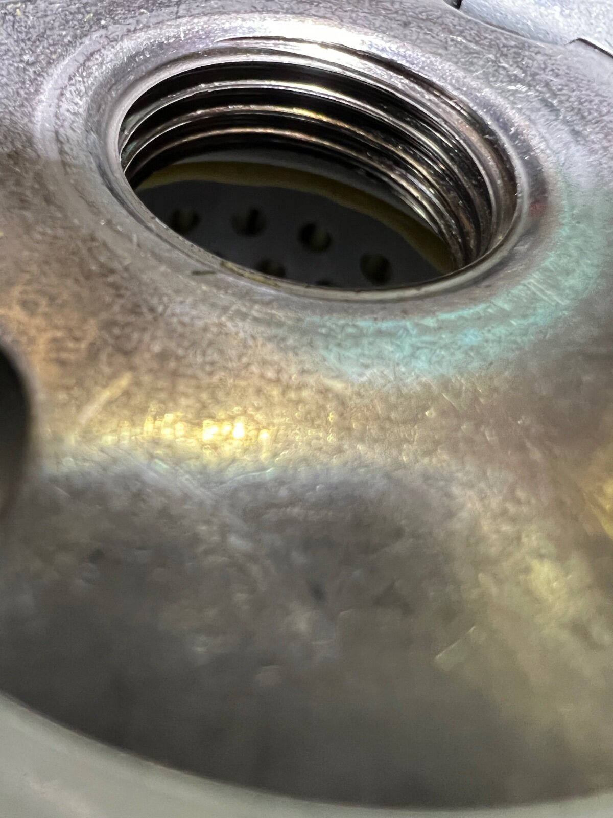

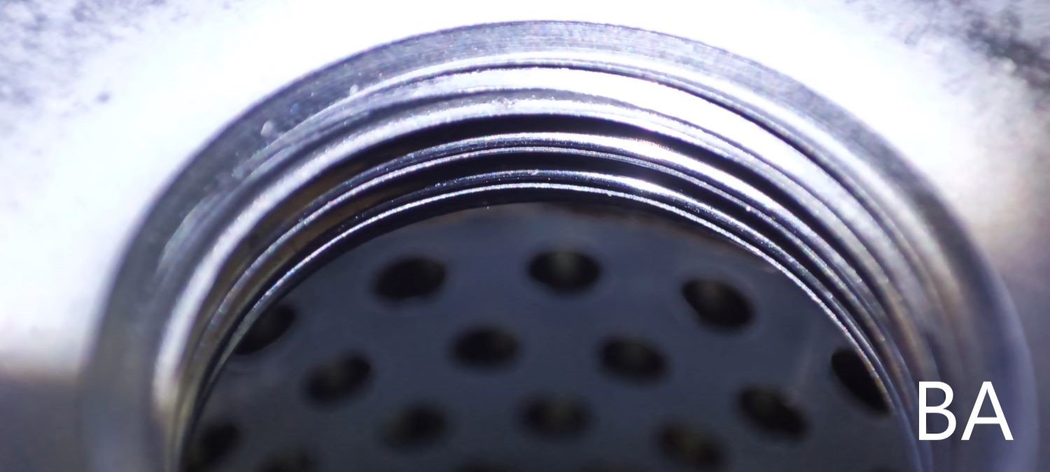

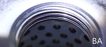

4. Даже на фото выше видно качество резьбы, вот поближе
Rezba_BA.thumb.jpg.b14e8e327a2c6b0153c70f09a857eb55.jpgRezba_Ger.thumb.jpg.6474bb5da0ff771763373ef79503b244.jpg
5. У немца резинка на полмиллиметра Уже и выше

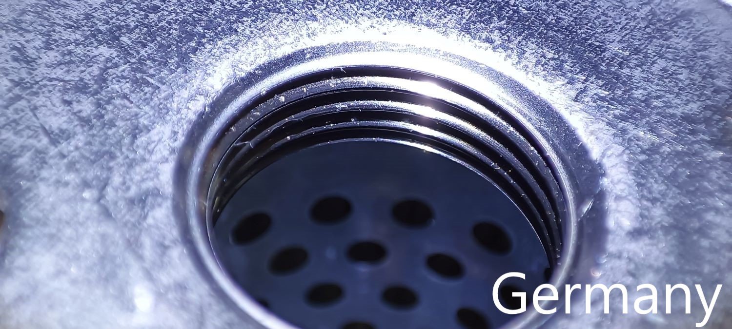

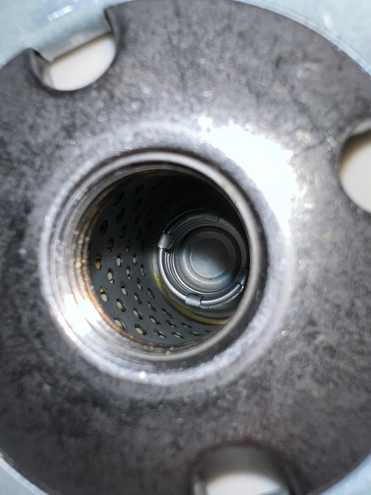

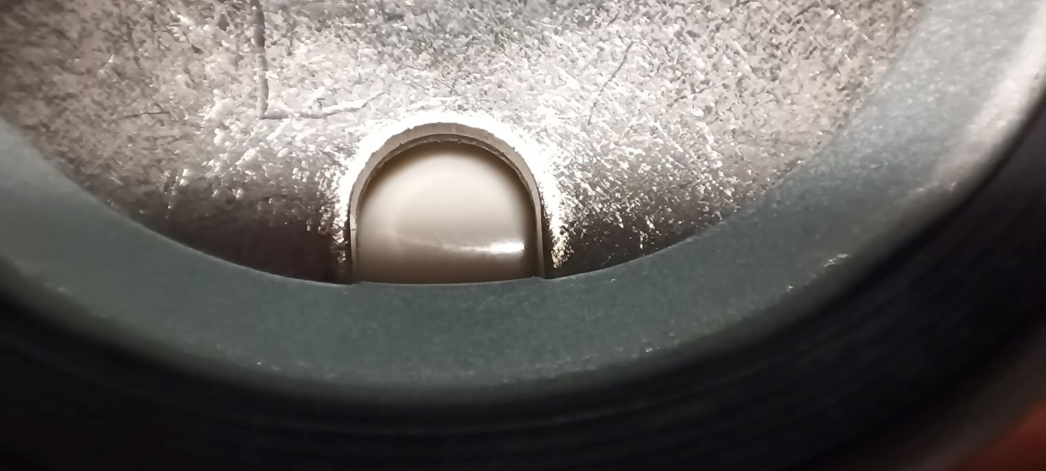

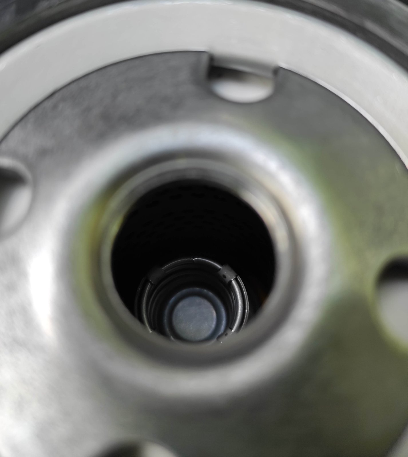

И всё это ладно, мелочи, разница в заводах, линиях и т.д., но самое главное и страшное для прадовода в масляном фильтре - здесь другой обратный клапан.
На немце он абсолютно гладкий и блестящий
А на боснийце - абсолютно матовый, причём даже какой-то зернистый
Silic_BA.thumb.jpg.1695741bad387ac47c4d94cb9a403ed4.jpgSilic_BA1.thumb.jpg.69a6c2e547ded6ac93078863bd181c67.jpg
Вроде так же держит на продув, примерно с таким же усилием и звуком открывается от нажатия спичкой, но что-то страшновато.
Господа! Есть на форуме кто-то действительно компетентный, кто может подтвердить/опровергнуть контрафактность/оригинальность данного изделия из Боснии и Герцеговины? Первый раз взял не у официалов и сразу такое ))

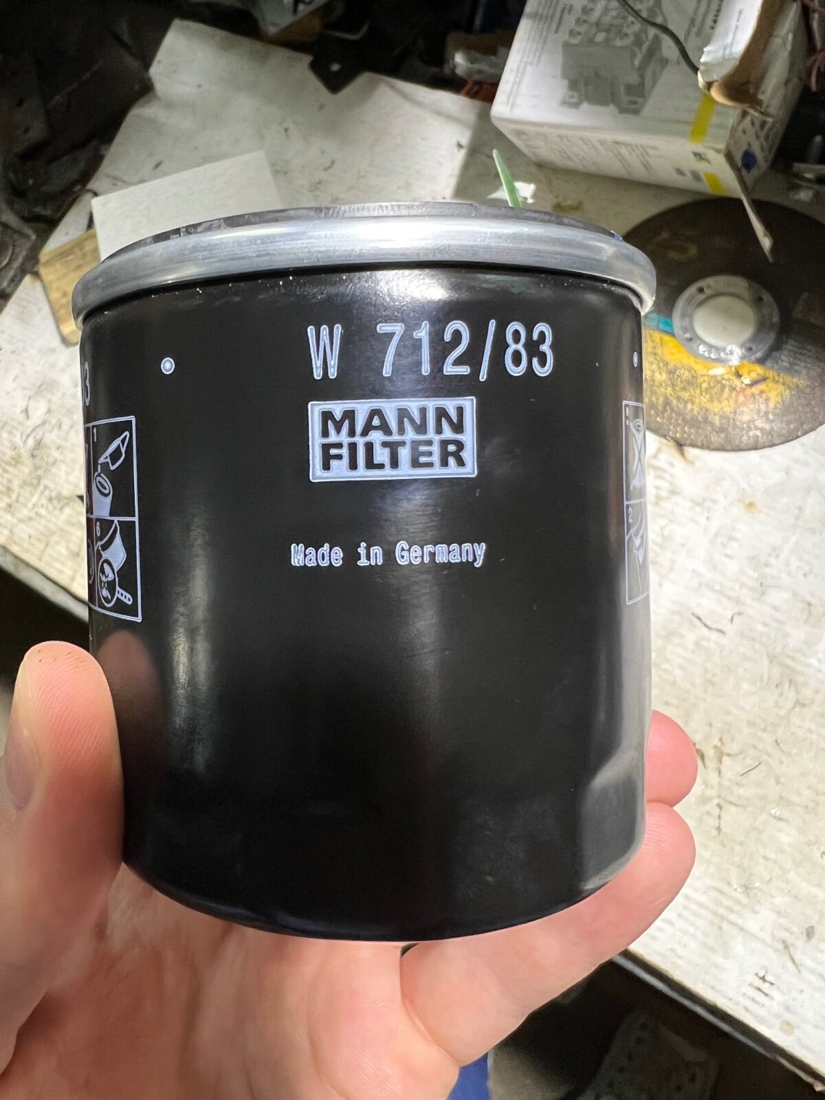

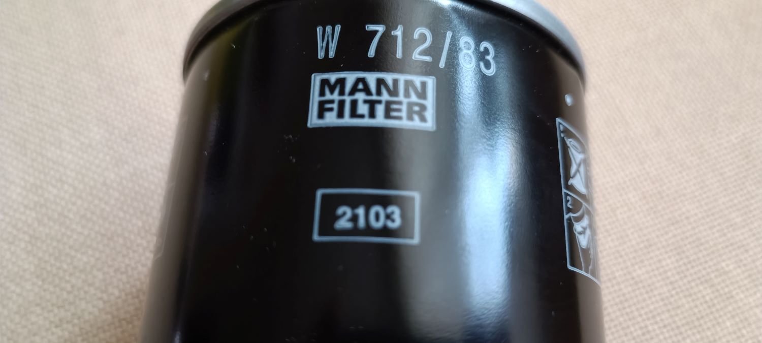

Сам уже 7 лет ставлю на свой прадик только W712/83, купленные только у официалов, так как своими глазами наблюдал смерть мотора у товарища от огрызка обратного клапана "оригинального" фильтра. Поверьте, зрелище крайне неприятное, повторять не хочется))
