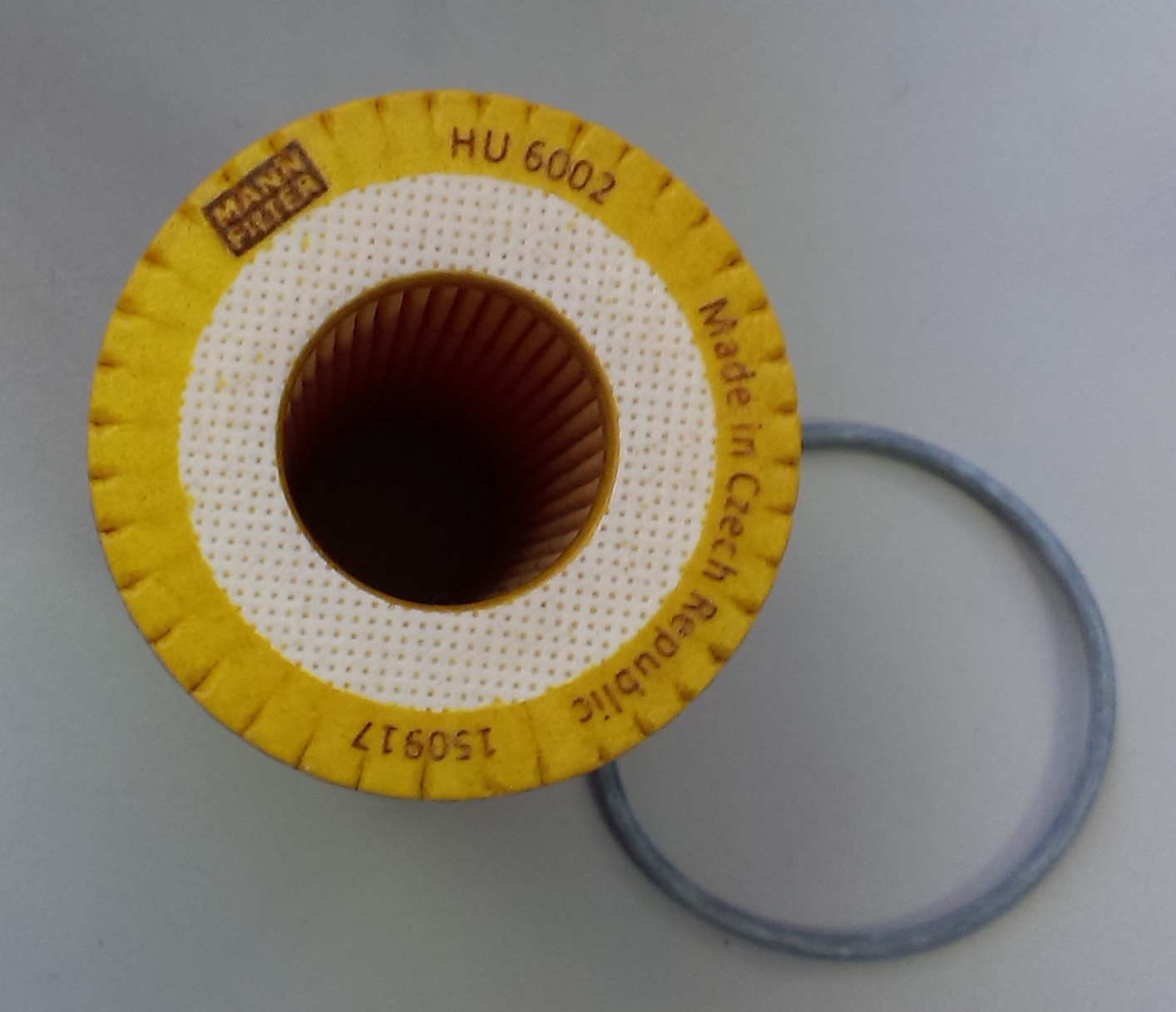

ну что котята, не устали еще  :DD Ездил сегодня за маслом в один вроде как именитый магазинчик, попросил заодно и фильтрик H6002z глянуть. Вот фотка post-10694-0-94788100-1452946610_thumb.jpg
конечно сравнивать цвета по фотографии дело неблагодарное, да еще те фотки на зеркалку были, а эта на мобилу. Но зато видим маркировка так же мелкая и нанесена сплошным шрифтом, во всяком случае вооруженным глазом не видно никаких квадратиков как фильтре 2014 года. Правда интервалы между группами символов разные, но тут уже надо знать точную технологию как наносится маркировка, чтобы что-то говорить. Короче фигней я какой-то маюсь чесслово  8P
