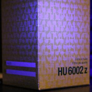

Про коробку от манна. Невооруженным глазом я практически не различаю белую текстуру на желтом фоне, у меня сливается все в желтый. Ну может света маловато. На фотографии уже различимо, а вот если УФ посветить, то вообще супер! :) Очень красивая коробочка. Как думаете, может быть отличительным признаком оригинала или такое не проблема подделать?
@dimcher, в типографии какой хочешь краской напечатают, естественно это удорожает коробку, но не сильно всего лишь на цену УФ краски, время изготовления коробки и цена за работу по изготовлению не изменяться.
Тем самым увидав в оригинале такую коробку, поддельщик следующую свою партию коробок закажет точно такую же.
