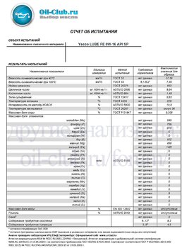

Вскрытие масла в лаборатории УРЦТЭиД:
Yacco LUBE FE 0W-16 API SP (VOA BASE) копия.jpgYacco LUBE FE 0W-16 API SP URC копия.jpg
Масло заявлено как: API SP; ILSAC GF-6B.
1) Вязкостные характеристики (вязкость при 40С, вязкость при 100С, индекс вязкости 163), говорят о том, что это масло действительно 0W-16. Оно экономичное. Имеет мало полимерного загустителя.
2) Щелочное число = 8,64мгКОН - высокое для API SP; ILSAC GF-6. У Yacco неплохие моющие нейтрализующие свойства. А если учесть, что кислотное число не высокое 1.48, это масло должно долго срабатываться.
3) Зольность сульфатная = 0,83% - не высокая, масло безопасно для самых современных моторов, оснащенных прямым впрыском.
4) Температура вспышки = 229С - с первого взгляда она невыдающаяся, но не нужно забывать что это низковязкая 0W-16. Для таких масел на гидрокрекинге низкой вязкости - это нормально. Термостабильность обычная, средняя.
5) Испаряемость масс NOACK = 10,8% - хорошая, особенно если учесть что в масле преобладает низковязкая база. В общем специально масло угорать не будет, если с мотором все в порядке.
6) Температура застывания -36С - что это значит? Это масло отлично отработает в регионах, где морозы до -30С. Это и европейская часть России, и Приморье. Запуск в -35С возможен, но нет запаса, рядом уже температура застывания. Я бы не рискнул с этим маслом встретить морозы в Сибири.
7) Содержание серы = 0,208 - нормальное.
8) Пакет присадок богатый. Здесь есть органический молибден для снижения коэффициента трения и экономичности. Противоизносные присадки на основе фосфора и цинка. Дисперсанты на основе бора. Магний + кальций как детергенты - снижают нежелательный эффект LSPI.

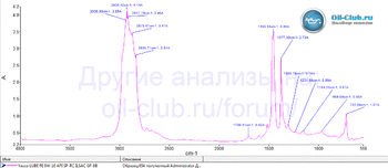

ИК спектр Фурье говорит о том, что масло на гидрокрекинге + есть вероятность добавления немного ПАО.
Вывод: В техническом плане с маслом все в порядке. Единственный минус, невыдающаяся температура застывания -36С - нет запаса для Сибири, в остальных регионах будет нормально. Современный пакет присадок - это действительно API SP. Снижает вероятность детонации LSPI. Экономично. Больше сказать нечего, каких то выделяющихся особенностей нет - обычный середнячок. За нормальную цену, имеет смысл.

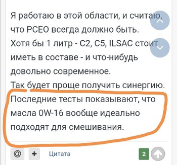

Как говорил SAE20 - 0w16 идеальная вязкость для миксов, даже лучше, чем 0w20, значит будем попробовать, как-нибудь
