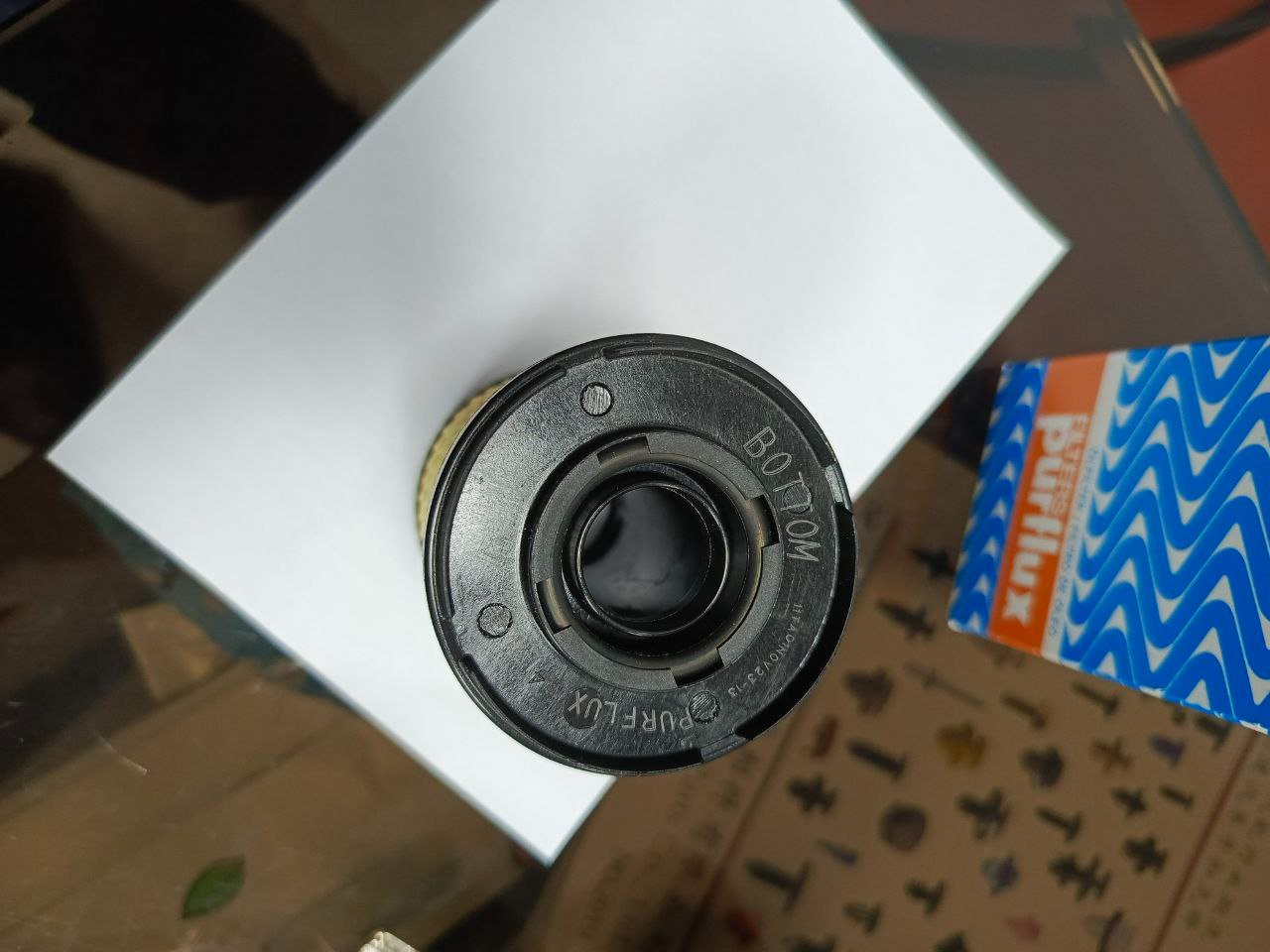

Такого треша я ещё не видел, завтра менять пойду.
Написал им на почту, сказали что это не подделка.... и погулил, полазил  по интернету, такой парфакс и его изделия под другими ТМ давно стали так кособоко производить. Буду прощаться с ними, переходить на МекаФильтр.
19.01.2024 в 12:08, Volvo85 сказал:
Подделка. Настоящий француз будет укладка елочкой ф.элемента.
Не правда, для Мерседеса, тот же L305 всю жизнь идет с прямой укладкой.  И не мало у них в принципе фильтров с традиционной укадкой элемента, в т.ч. и во Франции произведенные/упакованные

Получил вчера в EMEX фильтр LS359 от поставщика MAVR и у меня закрались смутные сомнения...
Фото ниже
2078626363_2024-11-2711-35-40.thumb.JPG.956dae43c942277eff024629f1243223.JPG1207981823_2024-11-2711-36-30.thumb.JPG.04128cbed93e0cb3d2a771a85aa421c9.JPG918220996_2024-11-2711-37-09.thumb.JPG.8f4e0111760ffad502c33f0de66ffc9d.JPG1567521069_2024-11-2711-37-30.thumb.JPG.9f5765e91ba63353f878e8ae3588aa0a.JPG1203708222_2024-11-2711-37-44.thumb.JPG.874b0ad1df4d0fb59d28caac7f4fe85e.JPG
Внутренности сфотать нормально не получается, но там отчетливо видно, что бумага уложена обычным способом, НЕ зигзагом.
Использовать его или вернуть и заказать от другого поставщика?

alecks На японцев лучше не искать зиг-заг у пурфлюкса. Еще, он бывает французский и не французский.
19.01.2024 в 14:12, Andrey_74 сказал:
Только с заводов во Франции. Если фильтр сделан, например, в Тунисе, то укладка будет обычная, хоть фильтр и настоящий. Об этом кстати когда-то писал и офф. пред. здесь на форуме.
Изменено пользователем SL1
38 минут назад, SL1 сказал:
Я давно использую эту модель фильтра и раньше он всегда был с загзагообразным наполнением. Вот и смутился...
И форма фильтра отличается гранями. Раньше они были другой формы.
Вы считаете что все норм? просто другой завод-производитель?
Изменено пользователем alecks
3 минуты назад, alecks сказал:
Тогда не подскажу. Смотрите французский или нет. У меня картридж, так вот он что китайский, что европейски - оба без зигзагов. Наверное, корпусные на разные модели идут, в том числе, на европейцев, поэтому может быть зигзаг.
1 час назад, alecks сказал:
Да, это не француз, это азиат. На счет оригинальности не подскажу, не изучал азиатов от Purflux.
Но, например, Mahle OC978 - у китайца внешне нет ничего общего с австрийцем, хотя индекс одинаковый.
Изменено пользователем Mufich

Purflux китайского производства идут с прямой укладкой штор. это не подделка.
Изменено пользователем ilan12
34 минуты назад, ilan12 сказал:
 Я бы сказал по другому : Purflux  с прямой укладкой штор  - это уже не Purflux.
Всё равно как Mitsubishi без SuperSelect - уже не Mitsubishi.
Ёлочка и только ёлочка, иначе весь смысл пропадает.

Принял решение заказать еще один от другого поставщика, а этот вернуть. Если опять придет прямоуложенный, буду переходить на другой бренд.
Ибо полностью поддерживаю высказывание -

28.11.2024 в 10:20, alecks сказал:
Вновь заказанный на EMEX фильтр получил от поставщика BKOP и не прогадал.
Фильтр такой как был ранее - форма корпуса, надпись Made in France и зигзагообразная укладка фильтрующего элемента. Правда кривовато напечатана дата и время производства...

03.12.2024 в 13:38, ModeratorSigma сказал:
alecks а в первом случае в какой стране был произведен?
Не было ни где надписи о стране производства.
