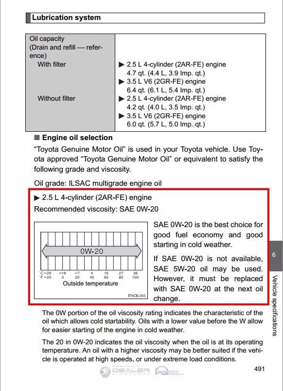

2 часа назад, Hazy_nsk сказал:
вашем скрине все верно, прямая зависимость для запуска двс от внешней температуры. Чем гуще тем сложнее ему в холода.
Но нет никаких ограничений на 0w20, указан весь диапазон температур.
Да, ну и для 5w30 указан весь диапазон температур.
И чем жиже, тем быстрее стекает в картер в жару и сложнее ему в жару при запуске.

48 минут назад, Hazy_nsk сказал:
Да что вы уперлись в температуру. чем у нас погода от японии и сша отличается??? Вы в корне не туда смотрите.
Про США не знаю да и вы не говорили, а вот про Японию будьте добры посмотреть на погоду. "Мурзилки ваши" катаются в разбросе от +50 до -50, в то время как в Японии от +35 до -25. Покажите тот мануал, что японец получил с машиной и возит в бардачке?
Мы смотрим на то, что написано и сопоставляем это со своим климатом, а у вас 20-ка в любую погоду в любых климатических условиях. Уже один пытался мне влить 20-ку из пьяного зимнего гаража, но так и не привел аргументов.
Вам же скриншот показали... "Используйте 5w-20 для лучшей экономии топлива" "Не используйте 5w-20 на Ближнем Востоке" Наши с "мурзилками" на Ближнем Востоке вроде не катаются.
Посыл понятен, лейте все что хотите в диапазоне от 0w-20 до 5w-30, но учитывайте климатические условия исходя из того что у вас продаётся.
А про взгляд в корень я так ничего обоснованного не прочитал с вашей стороны.
А та филькина грамота на 34 страницы... Просто таблица в формате pdf, она ни к чему не относится, вообще никакой привязки, я такую на "коленке" нарисовать могу и выдавать за ориджинале рекомендацион. Но и она содержит в себе 5w-30 и даже 10w-30.
Обоснуйте отсутствие зависимости между заливаемым/рекомендуемым маслом от климатических условий. Приложите копии оригинальных мануалов СШИ и Японии. А потом еще найдите экологические требования в этих странах и подумайте, как фраза "для лучшей экономии топлива" с ними связана.
В мануале к моей машине прямое указание использовать 0w-30 исключительно при низких температурах. Но по вашим словам в японском мануале должно быть указано 0w-30 на круглый год. Покажите!
Изменено пользователем ILIA2552

Я вам скинул японский тех.док, там все указано машин на 20 или вам картинка нужна, не пойму)))
Ну вот, ловите)

Ну наконец-то хоть что-то, после пары страниц пустой болтовни одна картинка появилась:Cherna-facepalm:
И дальше что? Я вам показал японские климатические условия и что они не сопостовимы с нашими. В Японии очень мягкий климат. Добавляем сюда экологические требования, в которые входит теперь и масло, которое в первую очередь должно экономить топливо, а все остальные соображения вторичны. А так в целом условия эксплуатации по стране, качество сервисного обслуживания, возможность автовладельцев все это оплачивать и менять машину по сроку службы, т.е. раз в 5 лет.
А у нас этого нет:pardon:. Они понимают, что японские машины у нас не получат мягкий климат, гарантированного отличного качество топлива, смазочных материалов и сервисного обслуживания, не получат богатых владельцев, меняющих масло через 3000-4000 км, а самое главное меняющих машины каждые 5 лет. Все это отражено в мануале, что позволяет эксплуатировать машины немного подольше, лет так 25-30.

Эта картинка не с Японии.
С другой планеты)))
