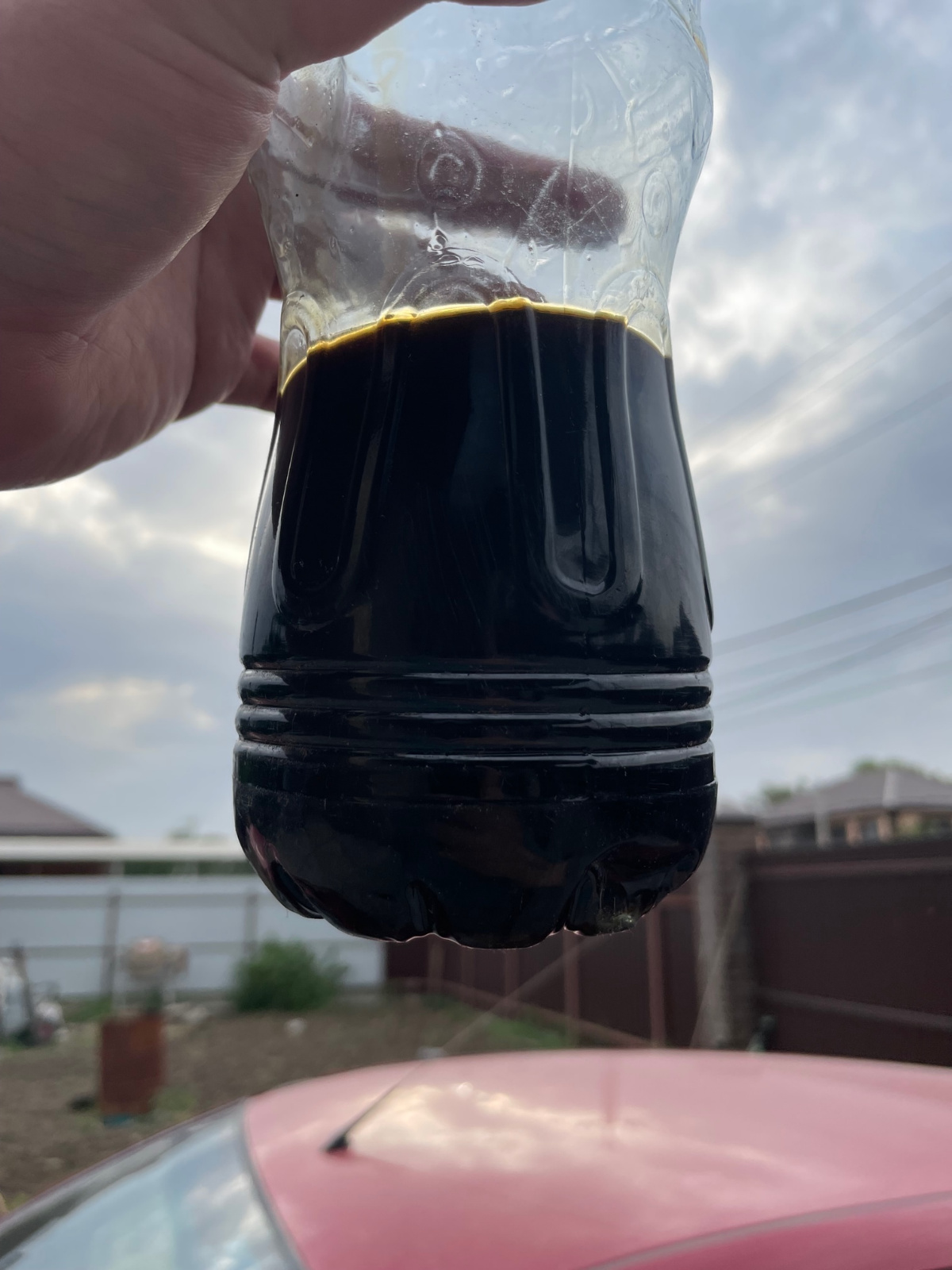

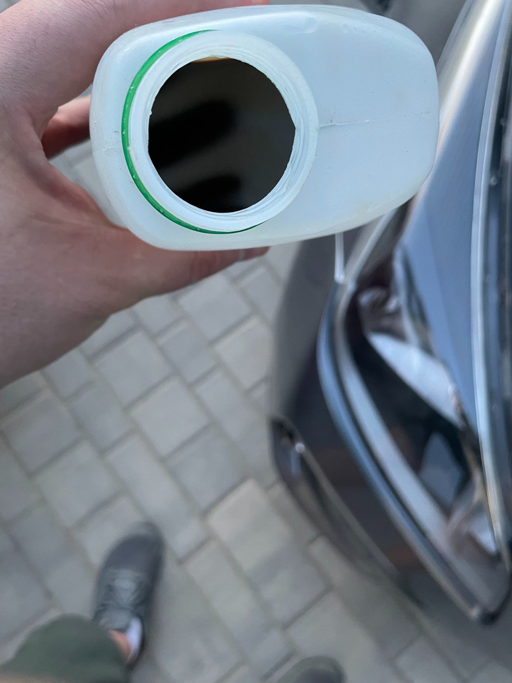

Коллеги, необходима помощь коллективного разума. :help:
Вчера всё-таки решил залить EEOT в масло. Идея - снизить уровень шума двигателя (судя по отзывам на профильной ветке) и давно хотел попробовать масло с алкилированными нафталинами, пусть даже в таком виде :) (думаю, что эстеров в сабже нет).
Т.к. масло было залито под верхнюю отметку, приехал к другу, где с ним, под баночку нулёвки, мы успешно откачали насосом где-то пол-литра масла (чуток перестарались), заодно протестировали новый насос. Но самое большое удивление вызвал цвет масла. За 1000 км пробега оно прям значительно почернело. Масло очень темно-коричневого цвета, на свет не прозрачно. К сожалению, сливали его в непрозрачную тару, я не думал, что оно будет прям такое. Но в любом случае на фото можно увидеть разницу (масло в прозрачной бутылке – остатки из канистры после замены в сервисе).
IMG_5816.thumb.jpg.2cafa004628e089b108fef08bdf5f459.jpg IMG_5817.thumb.jpg.71830c25d40d9e6011db6f6686638617.jpg
До этого был залит микс из ZIC X5 5W-30 (2л) + Shell HX8 0W-20 (0,5л) + Amsoil SSS 5W-20 (0,2л), остальное остаток залитого ранее Amsoil SSS 5W-20. Микс залит без смены масляного фильтра, откачкой через щуп, всё это прошло ~3 000 км, в основном по трассе, в итоге вышло где-то 80 моточасов. Предыдущий Amsoil прошел около 300мч.
После в сервисе замена на ZIC TOP 0W-30, с заменой масляного фильтра, откачивали ли остатки масла – не проконтролировал.
Самое интересное, не смотря на такой цвет откачанного масла, масло на самом щупе прозрачное, только немного потемневшее.
Подскажите, кто что думает по этому поводу?
P.S.
Гуглил другие темы на форуме, но не нашел конкретно моего случая, где откачивается масло черное, при этом на щупе всё ок. Если плохо искал или не верно выбрал тему – прошу понять, простить :beer:и пнуть в нужном направлении.
Для начала перелейте в такую же прозрачную тару.
8 часов назад, Костяра72 сказал:
Готово! На втором фото хорошо видно, что масло не прозрачное. В старой таре осадка нет.
IMG_5822.thumb.jpg.aa8f1345a53ffd635b824b810d32fdd0.jpg IMG_5824.thumb.png.dc5b7a4fb1683de0457e150516606b95.png
Изменено пользователем Shuran
34 минуты назад, Shuran сказал:
Да уж, для 1000 пробега масло пожалуй слишком чёрное.
