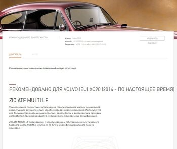

Осмелюсь не согласиться. На SPA-платформу 0w20 в основном рекомендовано. Даже подбор на сайте zic его не выдает в качестве рекомендованного. На моторы до 2014года да, 0w30 А5/B5, после 2014 - 0w20 C5.
