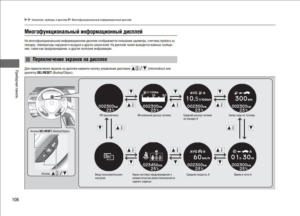

По выбору/интервалам всё уже написано. При замене масла сбрасываете счетчик А или В, далее моточасы = километры за интервал / среднюю скорость за интервал.
Хотите самое лучшее - Идеальные масла - ТОП Ойл-клуба.
Изменено пользователем elvis
14.08.2021 в 12:35, elvis сказал:
Среднюю скорость за интервал этот авто не отображает
