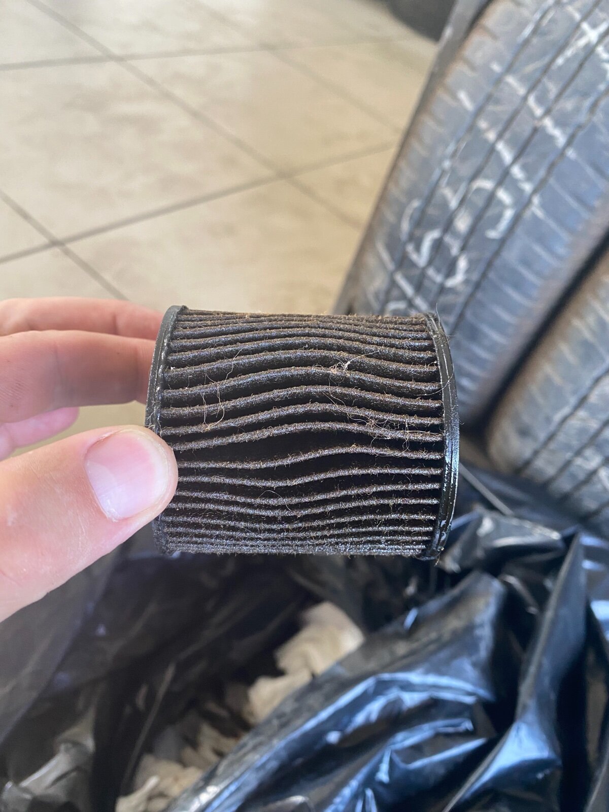

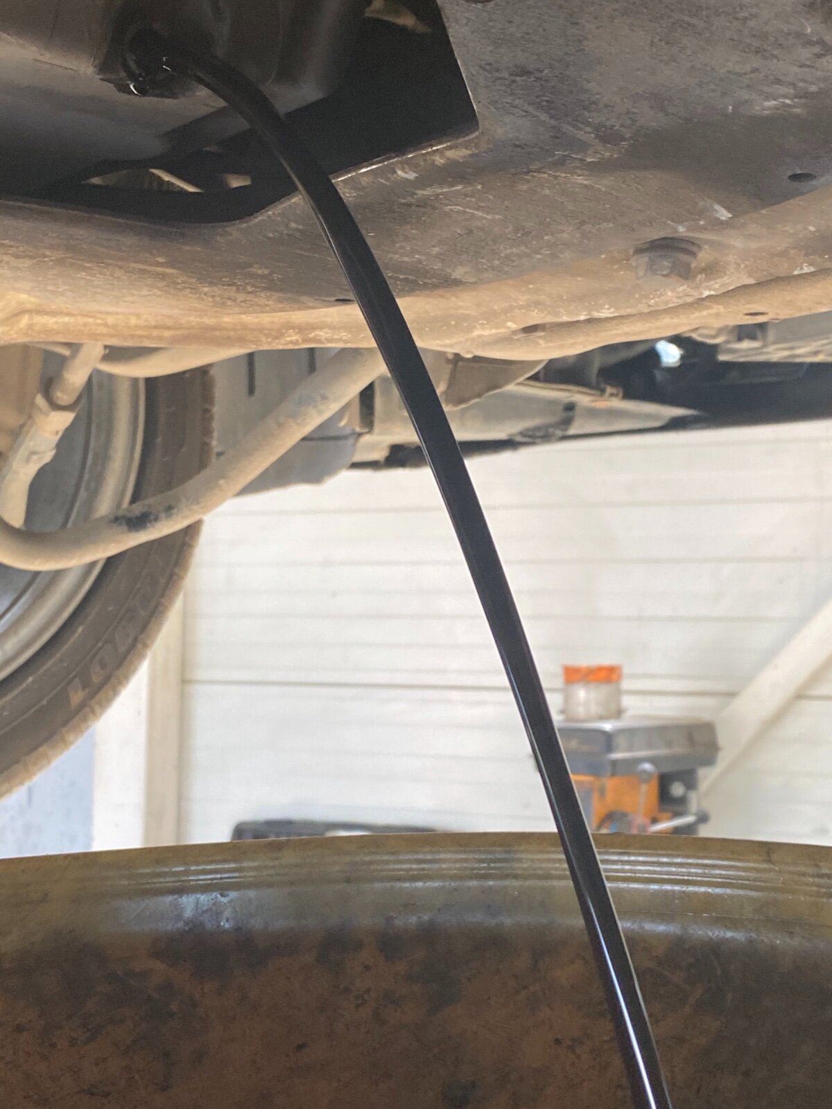

Всем здравствуйте!!! Проехал на Лукойле 1700 км. Всё видно на фото:)))!! Теперь экспериментирую с Мотюль 8100 5-w40. Не стал я дожидаться 5000 км. пробега.

А что видно на фото?
масло грязное, это отлично, значит что то пыталось отмыть.
по фильтру виден фильтр. шторку хоть разверните)

Видно конечно. Отмыть двигатель изнутри от отложений не плохо бы.

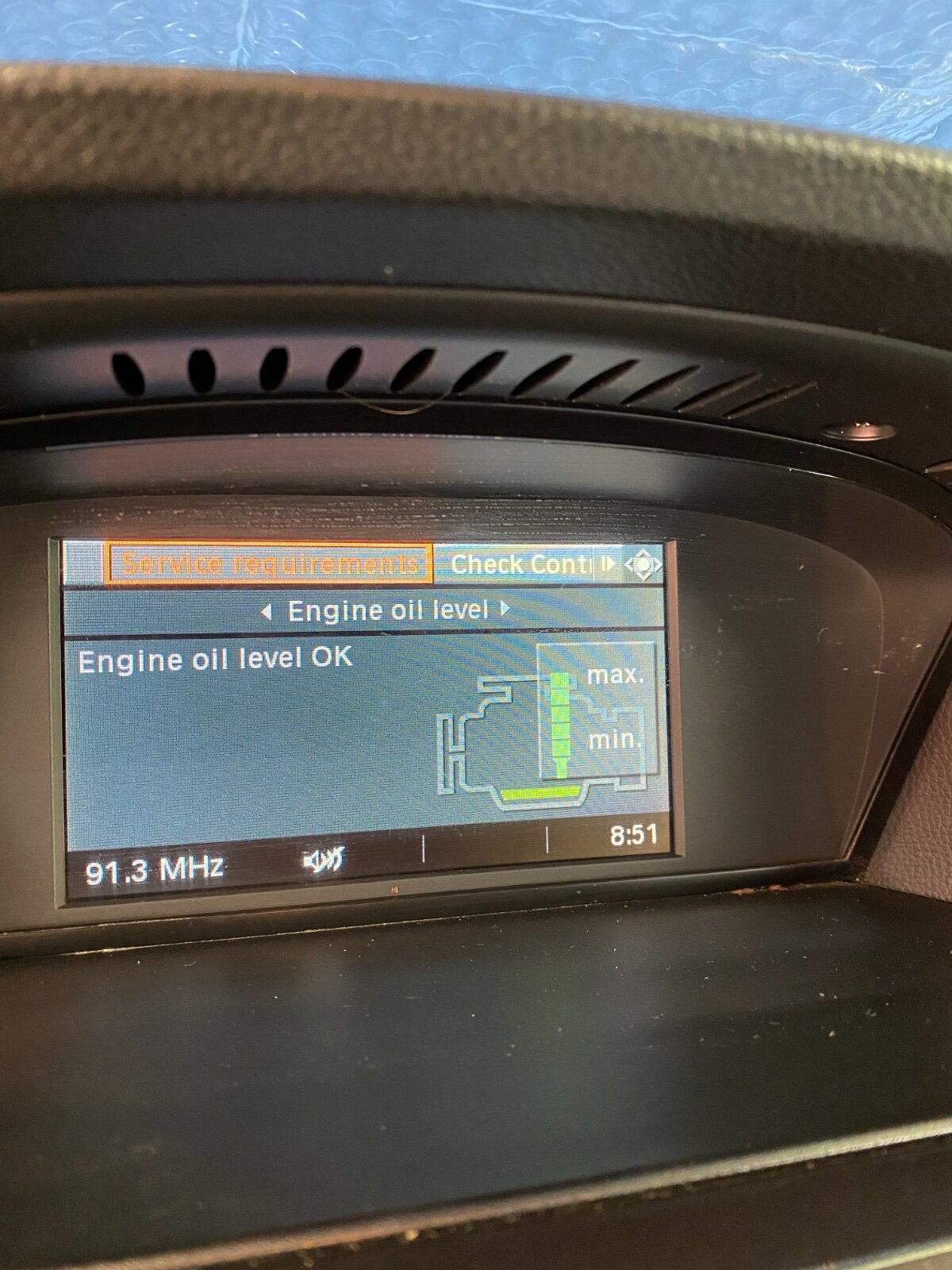

Сегодня погонял по городу- ушёл один квадратик с уровня , как так то? Проехал всего 50 км. после замены на Мотюле.
Если мотор расходует масло, он будет расходовать любое +/- одинаково, поскольку причины не в масле, а в двигателе. Возможно, условия эксперимента у Вас не идентичные, поэтому расход так отличается.
Чтобы его правильно замерить и сравнить, нужно взять одинаковое кол-во масла, одинаковое время слива, проехать в одинаковом режиме равное расстояние. Затем масло слить в тарированную емкость и определить расход.
N52 расходуют масло и 2,5 и 3 литровые, и доресты (в большей степени) и ресты. Это связано с конструкцией. Найти не расходующий без капремонта - не реально (почти). Это надо принять. Вы можете его попытаться раскоксовать и отмыть, но я не знаю результативно ли это. Поменять мск, если это не делалось (может немного уменьшится расход). А можете забить, брать недорогое масло и на нем ездить. Он в таком режиме у Вас долго проездить может.

Следующие открытия будут о том, что показания электронного датчика уровня на многих моделях и вариациях двигателей BMW нелинейны, а также то, что датчик уровня может врать, например, показывать максимум при нехватке пары литров до минимума.
