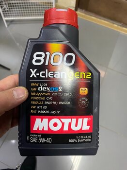

был залит мотюль, но он очень горит.
это сколько на 1000км?
- попробуйте 74d141e9e7ba592c2b293f19d8ea6411.jpgпо утверждениям оф. представителя не cильно угорает в BMW ..:)
масленкин , ты  возможно не видел  цену на этого чудо-масло? :D Red Line дешевле будет лить.
apologize ,конечно видел..картинку то я откуда скачал (из банера наверху) ? давай подешевле..Редлайн советуй..:)

apologize ,да пробовать-то разные можно,только считаю пусть ТС сначала напишет какой у него расход на 1000км..? может и ~ 1000мл ,тогда какой смысл советовать масло..?

- Мотюль легко может быть палёный..?
вы его сами заливали ? с 0-ля..и сразу стал гореть?
От старого хозяина банка лежала в багажнике, заливал не я.У товарища в Ситроене тоже горел, перешёл на тоталь- всё ок!
