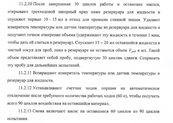

Тогда вторая затея. Взять масло которое существенно проседает. Ну например Лукойл Люкс Синтетическое 5W-40 на Infineum SV260 и прогнать 30 циклов и 90 циклов. Посмотреть когда и как проседает загуститель.
6,9% для 5-40 после 90 циклов - это разве существенно? есть раза в два куда более существенные)))
ASTM D 7109 определяет и 30 и 90 циклов за один проход. Что ответила лаба на твой запрос?
Можно взять Люкс на инфинеуме и еще более проседаемый 5-40 на ОСР загустителе. Получим две разные тенденции - постепенное снижение инфинеума и резкое ОСР.

да существенно (но нормально), 5W-40 на 1 единицу просело и самое главное мы знаем какой там загуститель, что бы не гадать потом. Просто что мы еще протестим из 5W-40? Shell не просел, Mobil не просел, Novus Skyline на столько просел что вывалился в 5W-30. Если это какой то нестандартный замес какая практическая польза от него, что бы перенести это потом на нормальные продукты? Вот и получается что тестить надо известный и понятный Люкс - который хоть какую то значительную просадку показал, а не 0.25cst. :)
Я спросил на счет 30 и 90 циклов.

че будем копить еще 2500 на 30 циклов? Окончательно решили тестить маннол?
19 минут назад, torcon сказал:
я не понимаю, зачем еще копить? Если и добавлять, так только на два измерения кинематичекой вязкости при 40 и 100 оС для образца после 30 циклов.
ответили что можно, но это получается двойное испытание "делаем 30 циклов отливаем на вязкость. Далее сливаем остатки и заряжаем на 90 циклов"
